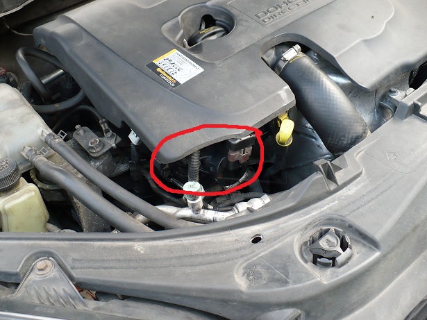

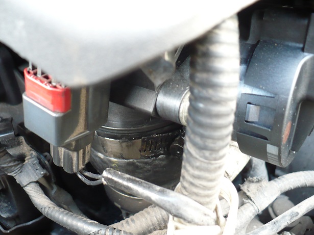

Postprzez mikah » 22 wrz 2012, 14:01
jednak nie komputer... komputer zmieniony, samochód działał przez ok. 3 godziny po czym zgasł.
następnie mechanik twierdzi, że komputer wywalił błąd przepustnicy... wymienił przepustnicę i....
na razie działa. zrobiłem około 120 km. zobaczę dalej
ale czytam tutaj, że w tym silniku 1.6 diesel 109 KM nie ma przepustnicy... to co on wymienił
postaram się zrobić zdjęcie i poproszę o identyfikację, co to jest.
pozdrawiam
to jest zbliżenie tej części
tutaj w perspektywie.. ma to być element (a raczej 2 elementy) zaznaczone na czerwono
