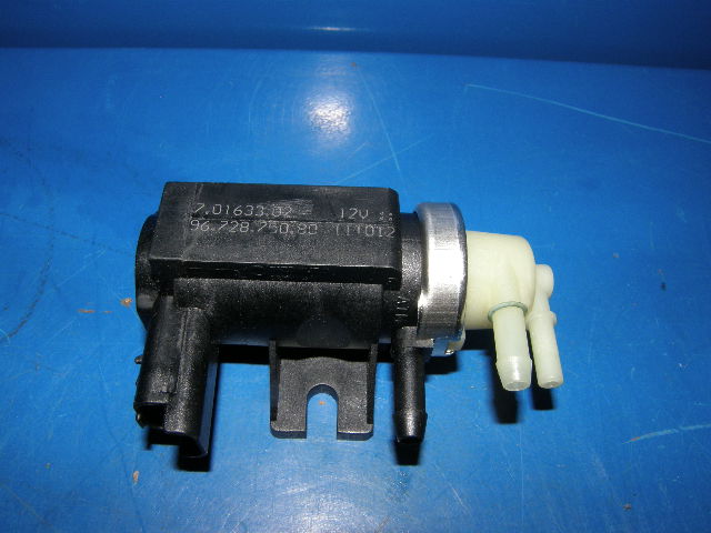

może ktoś wie gdzie jest zawór sterowania podciśnieniem w tym silniku ? przewód od gruszki turbiny ginie gdzieś pod filtrem oleju i nie mogę go dalej zlokalizować.
czy to jest zawór sterujący podciśnieniem w turbosprężarce?
odpisze sobie sam – ale może kiedyś komuś sie przyda
elektropneumatyczny zawór sterujący zmienną geometrią znajduje sie z tylu silnika pod szyną wysokiego ciśnienia
wchodzą do niego 3 przewody pneumatyczne
1 – wejście podciśnienia z pompy vacum
2 – wyjście podciśnienie na siłownik ( grucha) przy turbosprężarce )
3 – przewód oddechowy

Ja kupiłem taki zawór jak w załączniku, najdziwniejsze w tym wszystkim jest to, że auto dzień wcześniej chodziło pięknie, następnego dnia po wymianie tego zaworka, nie działa, tak myślę, może coś się zablokowało albo zapchało, tylko już nie mogę dojść co to może być, samochód sprawia wrażenie stłumionego
Przyszło mi na myśl, że może to jest wina nowego softu który ma wgrany po wycięciu FAP, może podaje jakieś złe informacje do tego zaworku i źle steruje nim.

tego nie wiem, musialbys poszukać w katalogu producenta, na szybko wydaje mi się, że jest to zawór do silników PSA 2.0 i 2.2. Ten zawór elektropneumatyczny jest chyba sterowany sygnałem o określonej częstotliwości, więc może to mieć duże znaczenie.
Przeszukałem katalog Pierburga, i faktycznie ten mój jest do Citroena do silnika 2.0 lub 2.2, w moim samochodzie też siedział wcześniej pierburg, tylko miał numer z Twojej listy. Ta lista którą przesłałeś to lista tych zaworków która pasuje do Mazdy 1.6 tak?, jutro spróbuje zdobyć pasujący taki zaworek i przetestować.
Wstawiłem nowy zaworek, taki sam jaki był wcześniej zamontowany, no i auto zaczęło dobrze chodzić. Po teście postawiłem samochód, żeby poprzykręcać obudowy, poskręcać wszystko. Po ok 2 godzinach odpaliłem auto i znowu ten sam problem, brak mocy, dymi na czarno i już nie wiem co to może być. Najbardziej mnie dziwi, że komputer nie wyrzuca błędów
