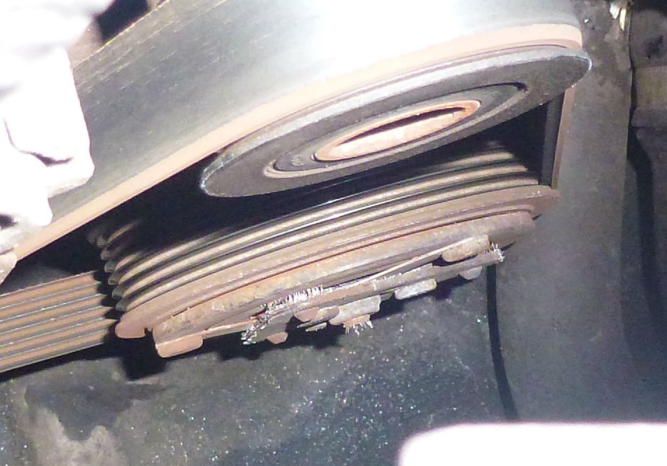

Witam, mam problem z rozpoznaniem usterki. Spodziewam się właśnie usterki koła pasowego do tego stopnia iż na nim jak i na dolnej osłonie silnika zauważyłem opiłki. Najprawdopodobniej trze już po obudowie. Bo skąd te opiłki? Chciałbym się również upewnić czy wszystko jest ok z klimatyzacją.
Poza szumem jakby rolki, słychać też czasem nierówna prace, czy ona może być spowodowana usterką tego koła? Przeważnie pracuje równo, czasem coś nim rzuci. Możliwe że usterek jest kilka, proszę o poradę.
Załączam również mp3 z pracy silnika.
http://www.sendspace.com/file/jb2msy
http://www.sendspace.com/file/czqtzz

Postprzez akostarek » 8 sie 2012, 14:07
na zdjęciu opiłki są na kole pasowym sprężarki klimatyzacji, w wątku mowa o kole pasowym wału korbowego.
Mimo to objaw jest niepokojący, możliwe, że coś się tam już zaciera, sprzęgiełko może szarpać itd.
Samo koło pasowe wału korbowego jest trudniej sprawdzić, u Ciebie słychać dość wyraźnie charakterystyczne stukanie, możliwe, że to koło pasowe wału się już mocno rozklekotało, a opiłki chwyta z paska wszędzie tam, gdzie jest coś magnetycznego.
Sprawdzanie koła bez ściągania wg SKF => http://art.rexbo.net/skf/pdf/tb-cranksh ... n-1209.pdf
Ogólnie są chyba dwie możliwości:
albo koło pasowe sprężarki = drogo, i już niedługo pewnie koło pasowe wału, które dostało w <dupa>
albo koło pasowe wału korbowego, czyszczenie sprzęgiełka klimy, pasek i jazda.
