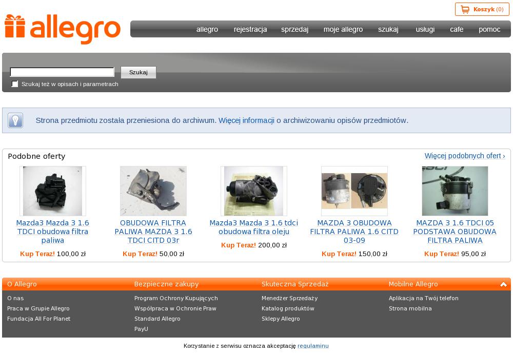

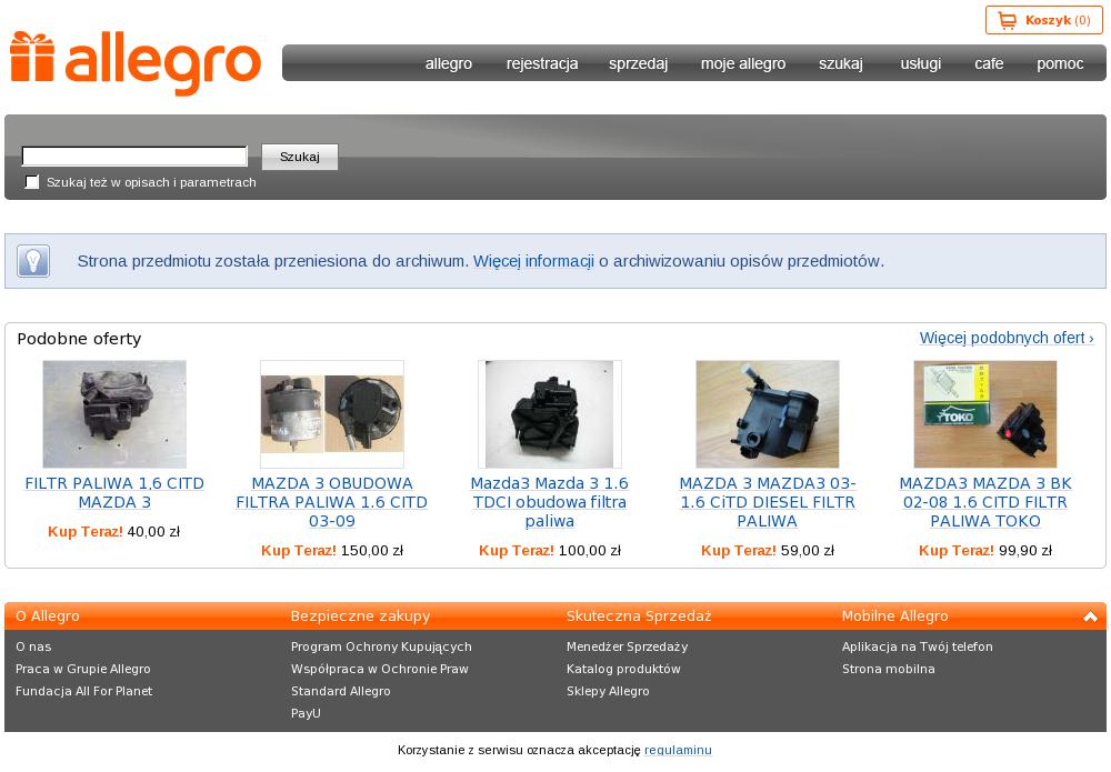

Chodzi o coś takiego:
http://allegro.pl/filtr-paliwa-1-6-citd ... 40575.html
http://allegro.pl/obudowa-filtra-paliwa ... 99899.html
Niestety tu jest napisane, że to tylko obudowa, i w dodatku używana.
Gdzie dostać taką nową?

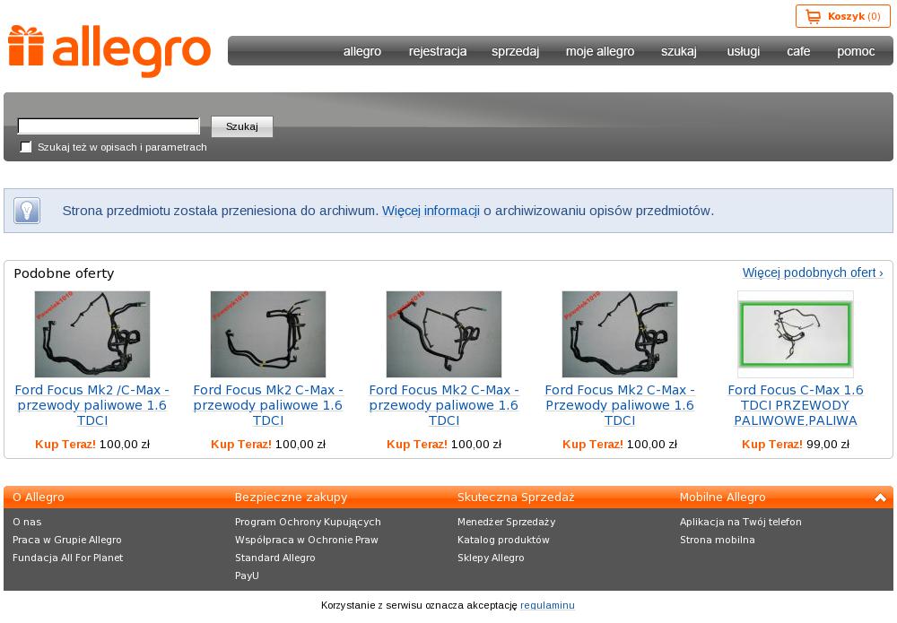

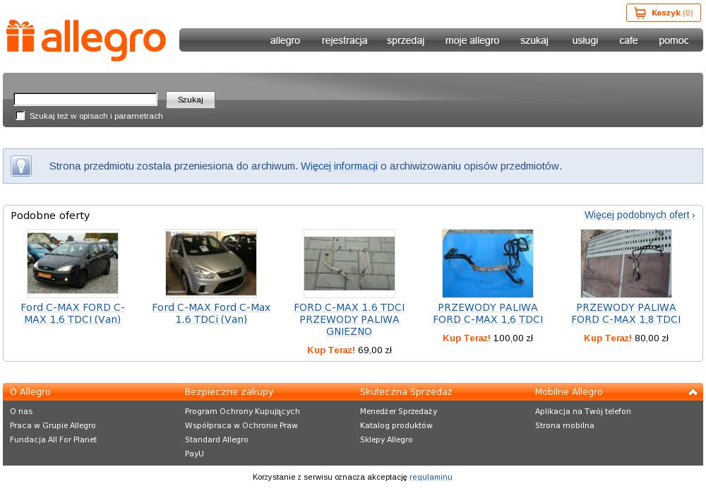

Nie lepiej wybrać się na jakiś szrot i poszukać czegoś z silnikiem 1.6 TDCi / MZ-CD ? ew
http://allegro.pl/ford-c-max-cmax-05r-1 ... 77015.html
http://allegro.pl/ford-focus-mk2-c-max- ... 02974.html
itd

Dzięki za linki. Znalazłem kilka ciekawych. Tylko żeby mieć pewność Nie okaże się, że jak kupię, to nie będą pasować? Na przykład będą o centymetr za krótkie?:) Albo że kupię jakiś inny, a nie ten, który potrzebuję? Na razie wysłałem zapytanie do jednego ze sprzedających i czekam na odpowiedź
Ciekawostka, że ja szukałem na Allegro, i nic nie znalazłem. Nie potrafię szukać najwyraźniej.
Dzięki po raz kolejny.

W maździe po lifcie są te same przewody, nr katalogowy dla wersji 90 KM jest inny, więc raczej szukaj z 109KM. Najlepiej byłoby brać z mazdy, jednak wydaje mi się, że ten element jest taki sam w fordach i mazdach.
