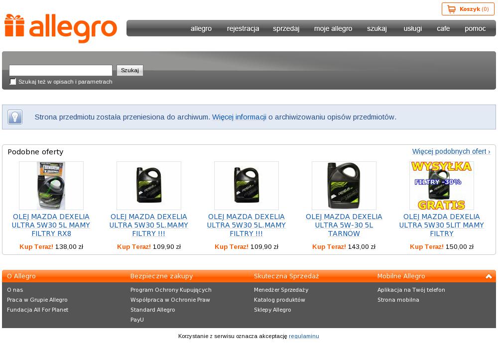

Na wstępie witam wszystkich użytkowników mazdy 3.. do niedawna jeździłem mazdą 323f bj 2,0 DITD. Od zeszłego tygodnia jestem posiadaczem M3 sedan 2006 rok z silnikiem 1,6 benzyna (Z6).
Od kilku dni wałkuję forum już w nowym dziale i mam kilka pytań z uwagi na fakt, iż nie znalazłem odpowiedzi na nurtujące mnie pytania. Do rzeczy..po zakupie muszę wymienić olej oraz filtry.
W książce doczytałem, że właściwa będzie DEXELIA ULTRA 5w30. Doczytałem, że wchodzi 3,9 litra, czyli nie ma sensu kupować 5L? (pytam dla pewności). Druga sprawa już jest dla mnie mniej jasna- chce wymienić filtr oleju, powietrza i kabinowy. Nigdzie nie znalazłem oznaczeń tych filtrów. Proszę Was Panowie w związku z tym o podanie symboli tych filtrów-czy to ori MAZDY bądź MANN-a lub KNECHTA-a. Z góry bardzo dziękuję za pomoc.
Co do filtrów już zamówiłem KNECHTA:
– oleju OC 195
– powietrza LX 1921
– kabinowy LA 346/S
Ten olej będzie ok? http://allegro.pl/olej-mazda-dexelia-ul ... 79976.html
