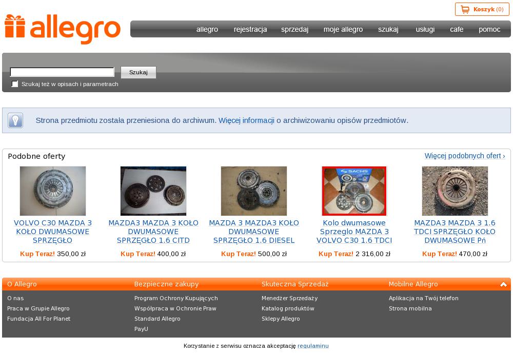

2. Przeglądając oferty (głównie allegro) widzę, że pasuje zestaw od focusa – zresztą lepiej wpisać od razu hasło focus II – zestaw wypada zdecydowane taniej (nawet 400pln) Najwięcej zestawów jest firmy Sachs ... Kwestia natomiast takiej informacji: średnica tarczy sprzęgła, ilość zębów tarczy – tu zauważyłem, że w zależności od ofert potrafią się te kwestie techniczne różnić. Czy ma to jakieś znaczenie ? w zestawie http://allegro.pl/kolo-dwumasowe-sprzeg ... 22117.html jest to odpowiednio średnica 240 mm, ilość zębów tarczy 23... Dobierać ze sprzedawcą po numerze VIN?
