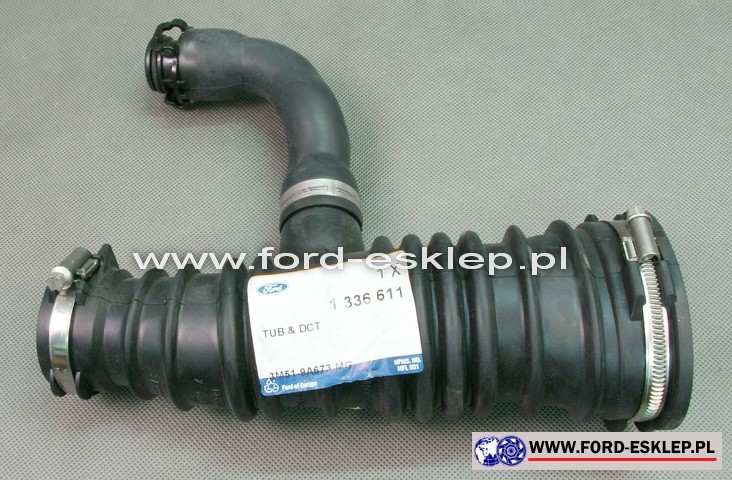

Postprzez akostarek » 15 lut 2011, 22:12
To wygląda dość podobnie. Jak widać w ASO się nieźle cenią :P
http://www.ford-esklep.pl/pl/p/Przewod- ... 36611/1939
edycja Widmo82: http://abcford.pl/pl/p/Przewod-powietrzny-1.6-TDCI/5755

Postprzez vqsoft » 16 lut 2011, 07:41
częsta przypadłość tego silnika.
wymiana tego jest bezsensowna bo te zatrzaski zaraz się połamią
większość rozwiązuje ten temat na trytytki
edycja Widmo82:
lub kupuje:
http://www.ford-esklep.pl/pl/p/Zlacze-p ... 6TDCi/1580
http://abcford.pl/pl/p/Zlaczka-przewodu ... -TDCI/5773
cena ok 120zł + post[/quote]

samego zatrzasku raczej nie dostaniesz, jest to sprzedawane jako całość z rurą od filtra, cena 500zł jest 2x większa niż nowej części, no chyba że długo to zakładali <oczko>

element dostępny w ASO, zarówno Mazdy jak i Forda, ale razem z rurą karbowaną łączącą filtr powietrza z turbo. Cena w Gdańsku to ok. 400zł (Ford) i ok. 650zł (Mazda). Mi udało się kupić na allegro za 260zł cały komplet. Jak kupiłem auto, miałem to połączone dwoma plastikowymi ściągami: jeden wokół zatrzasku, drugi od ściągu do tej metalowej rurki obok zatrzasku. Wydaje mi się że to połączenie było bardziej pewne :)

Witam dodam że to słynne mocowanie odmy które tak łatwo peka, juz jest poprawione przez PSA te uchwyty które były cieniutkie sa teraz bardzo grube http://www.ford-esklep.pl/pl/p/Zlacze-p ... 6TDCi/1580 u mnie siedzi juz taka nowa złączka, chodź w starym miałem peknięty tylko jeden uchwycik to zdecydowałem się jednak kupić nowy.
