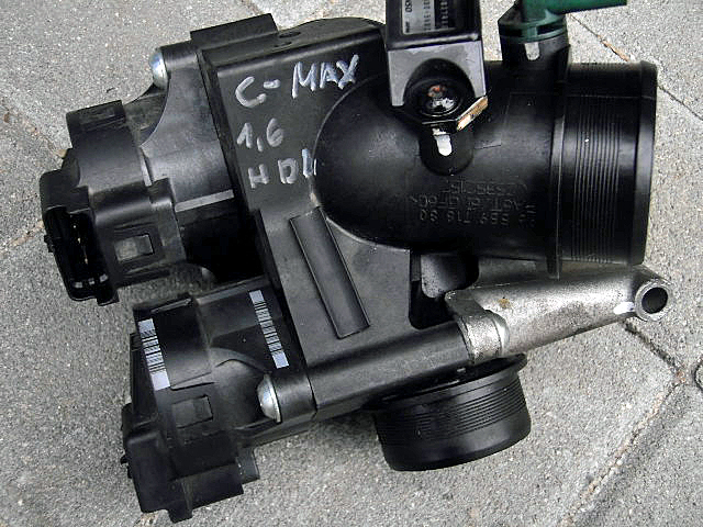

rysunkiem nie ma się co sugerować, to jest szkic poglądowy.
poprzeglądaj archiwa allegro itd, np http://xarchiwum.pl/szukaj?s=przepustnica+1.6+TDCi
może znajdziesz foto, gdzie to będzie w miarę widać.
sam przewód wchodzi bezpośrednio do przepustnicy, niestety nie mam pojęcia czy przewody są identyczne w obydwu przypadkach, na logikę dolny (bezpośrednio przy IC) powinien być taki sam.

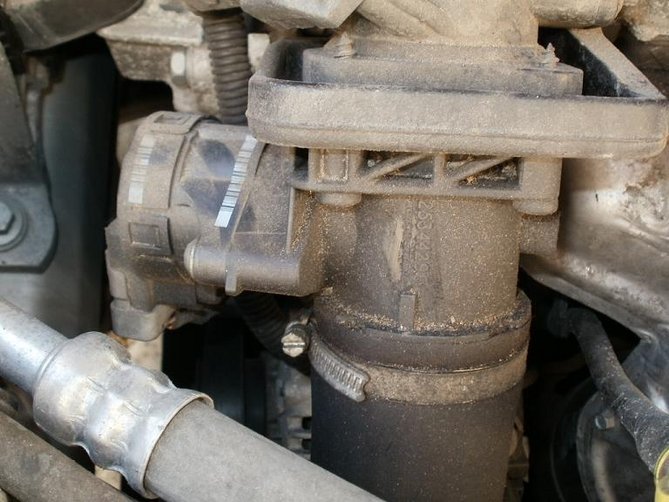

Oto zdjęcie przepustnicy jaka jest u mnie
http://imageshack.us/photo/my-images/515/przepustnical.jpg/
Niestety niewiele z tego potrafię wywnioskować ...

pabl0 napisał(a):Niestety niewiele z tego potrafię wywnioskować ...
Mi to wygląda na tą przepustnicę, którą pokazał akostarek (ta z bypassem)
