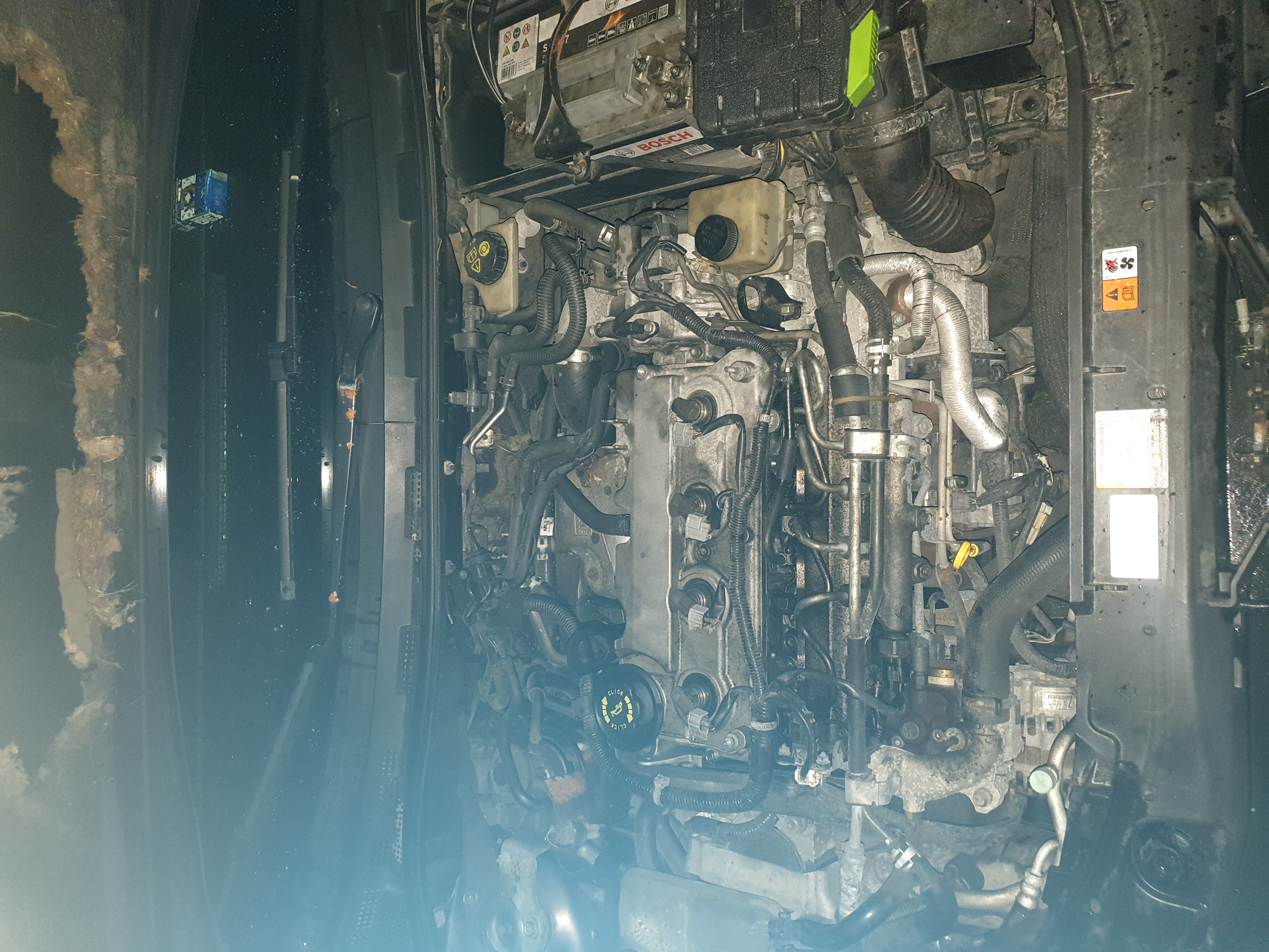

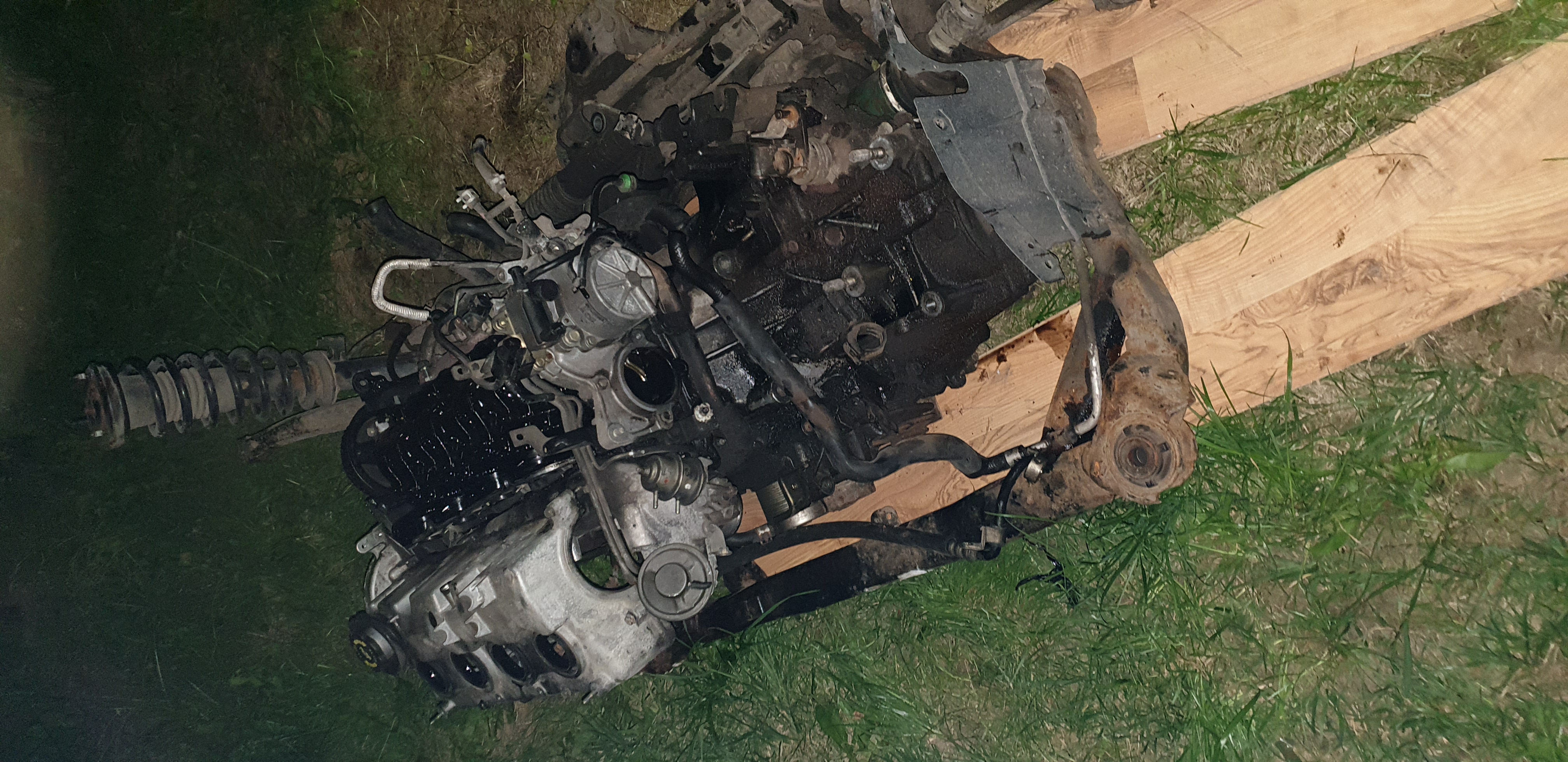

Siemka Siemacie. Na chwile obecna rozebrałem górę silnika . Miske zdjąłem miske wyczyściłem zalalem nowy olej i dla sprawdzenia odpaliłem chwilę było głośno olej sie rozszedł po silniku i ucichł stukot na wolnych lecz po dodaniu gazu zaczelo znow i popiszczalo cos jak by paznokciami o szkolną tablicę ktos drapał no i zgasła a później ciężej krecila w pewnym momencie wiec postanowilem rozbierac sam ale upały nie dają pracować .
A na podworku jak widac zawitał rf5c oddalem swego poczciwego forda za ten silnik a teraz bede przekładać swoje części . Do tego slupka
