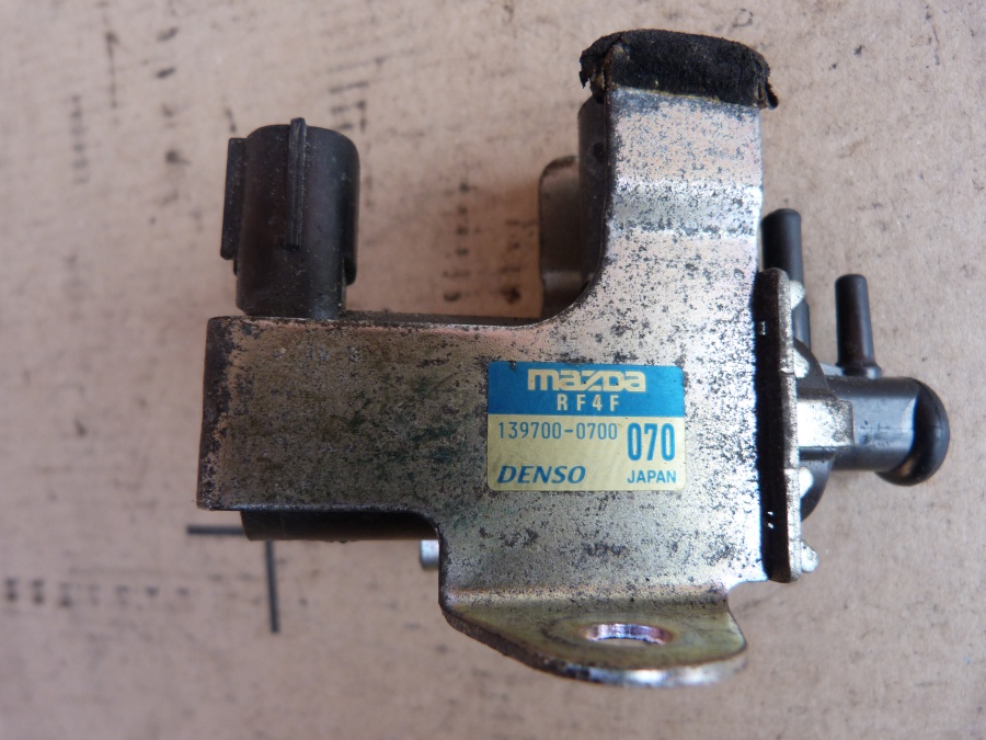

Nie dawno zakupiłem moja mazdę i ostatnio podczas prac porządkowych pod maską moją uwagę zwróciła dziwna zaślepka na wężyku w zaworze nr.1 (obstawiam, że to zawór sterujący turbo). Auto działa normalnie, nie zauważyłem niepokojących objawów ale chciałbym się dowiedzieć, czy ktoś wie co mogło być przyczyną, że jest tam założona zaślepka, oraz gdzie ten wężyk powinien prawidłowo być podłączony.

Na pewno jest to elektrozawór ciśnienia turbiny. Byłem u mojego mechanika, który stwierdził, że w tym miejscu gdzie mam wpiętą metalową zaślepkę powinien być filtr bo jest to rurka upustowa ciśnienia. Wyjął mi to i teraz będziemy szukać czegoś co może posłużyć za filtr aby zawór nie zaciągał brudu z zewnątrz.

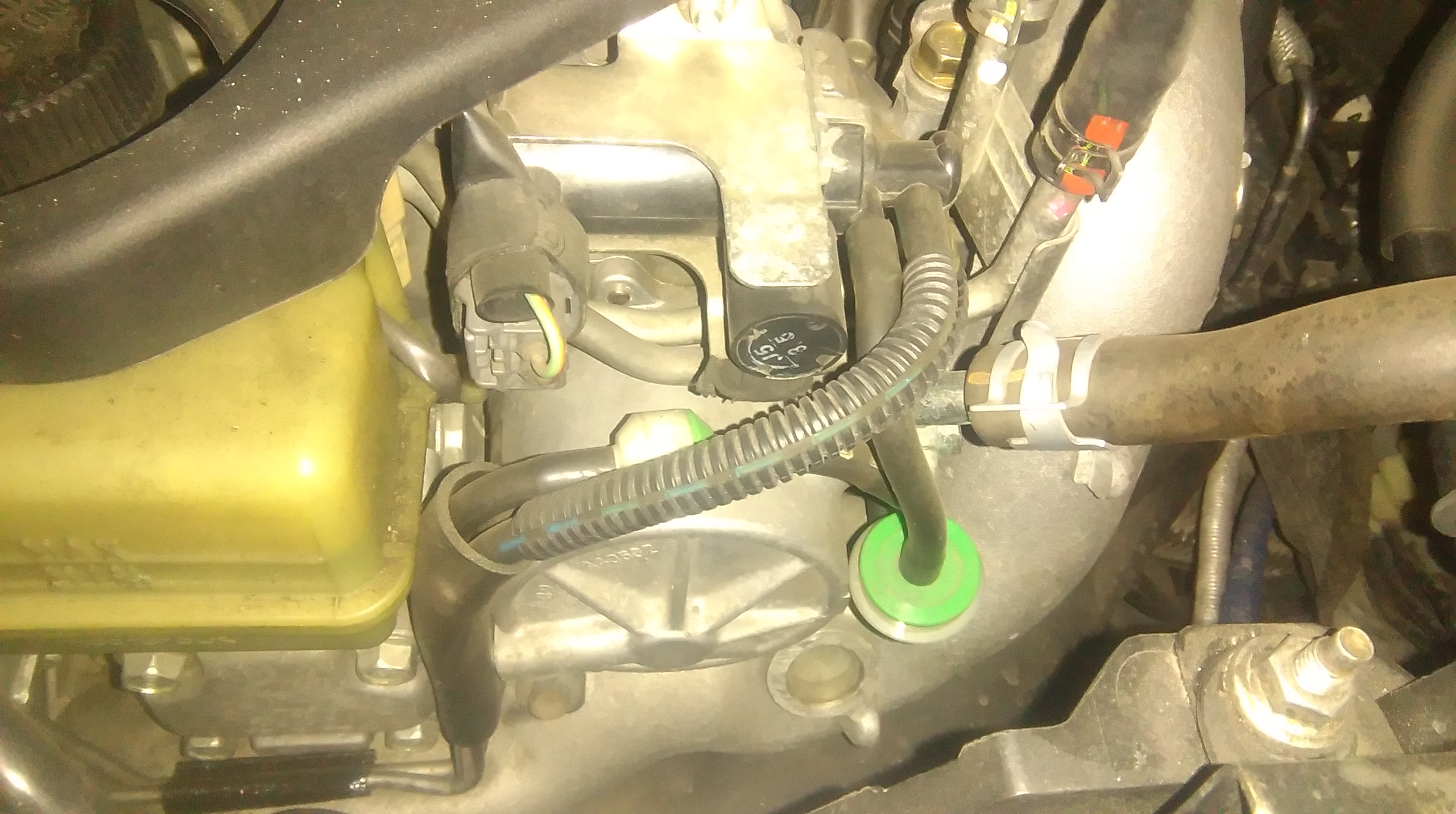

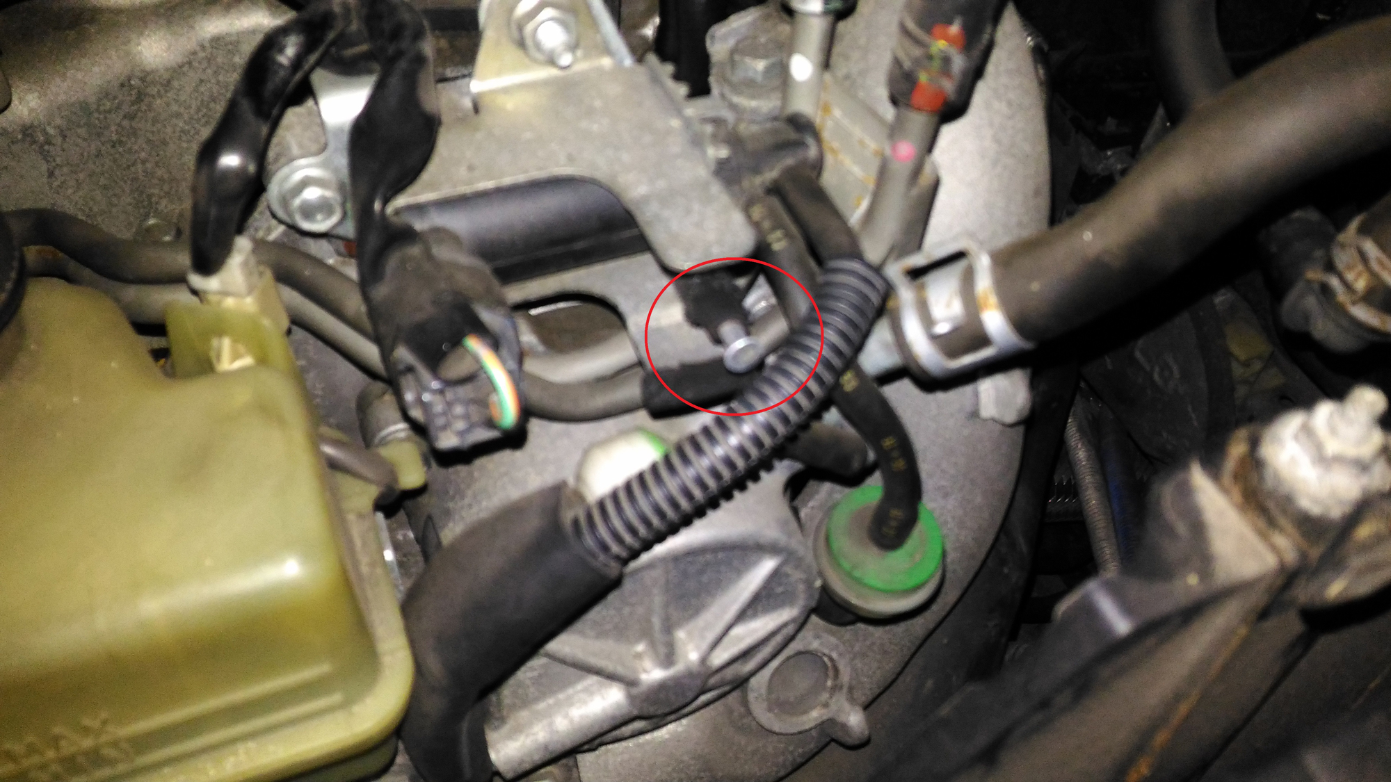

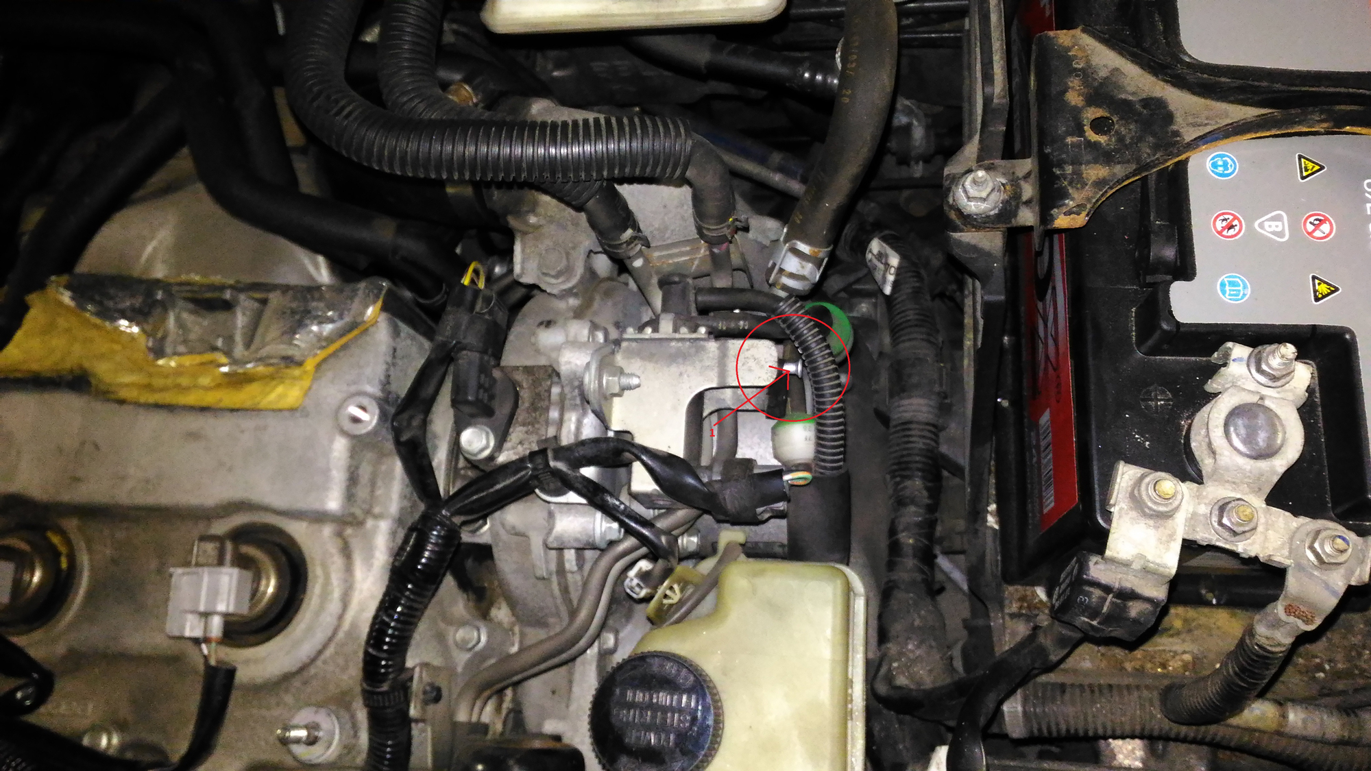

Postprzez pawg7 » 13 cze 2016, 08:39
Cześć,
u mnie ten wężyk jest podpięty do obudowy filtru powietrza.
