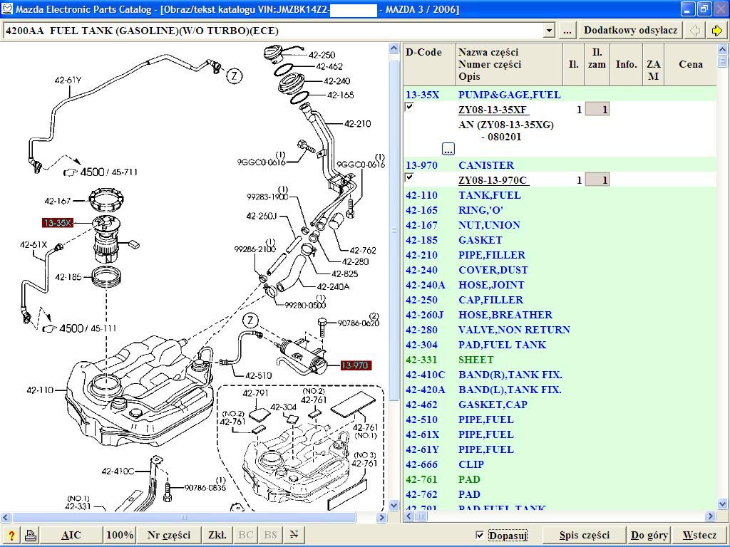

Panowie a co my w 1,6 benzyna mamy w takim razie za bakiem , bo ja widziałem jakąś puszkę, wyglądała jak pompa lub właśnie filtr? Muszę się temu przyjrzeć, z tego co pamiętam są na opisane strzałkami kierunki przepływu paliwa.

Postprzez RobertPi » 29 sty 2011, 21:29

Postprzez RobertPi » 29 sty 2011, 21:53
Podejrzewam, że jest to zbiornik wyrównujący ciśnienie lub poziom paliwa za pompą. Ale to tylko domysły <co?> .
Na niemieckiej stronie z częsciami znalazłem ten element opisany dodatkowo jako kohlefilter ( filtr węglowy ? ) za jedyne 166 euro.
