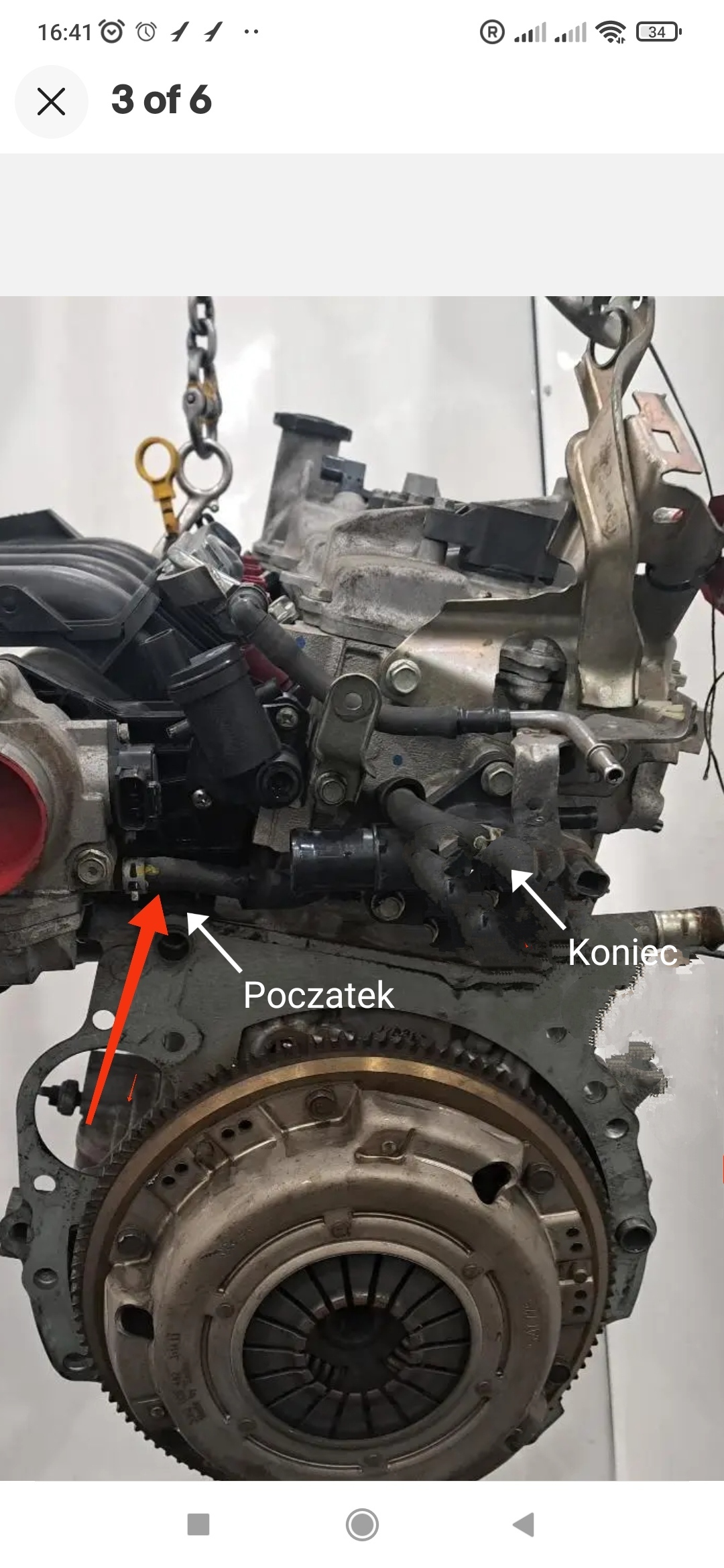

Witam. Mam problem ze znalezieniem numeru czesci, schematy ukladu chlodzenia koncza sie w miejscu gdzie ten waz dochodzi.

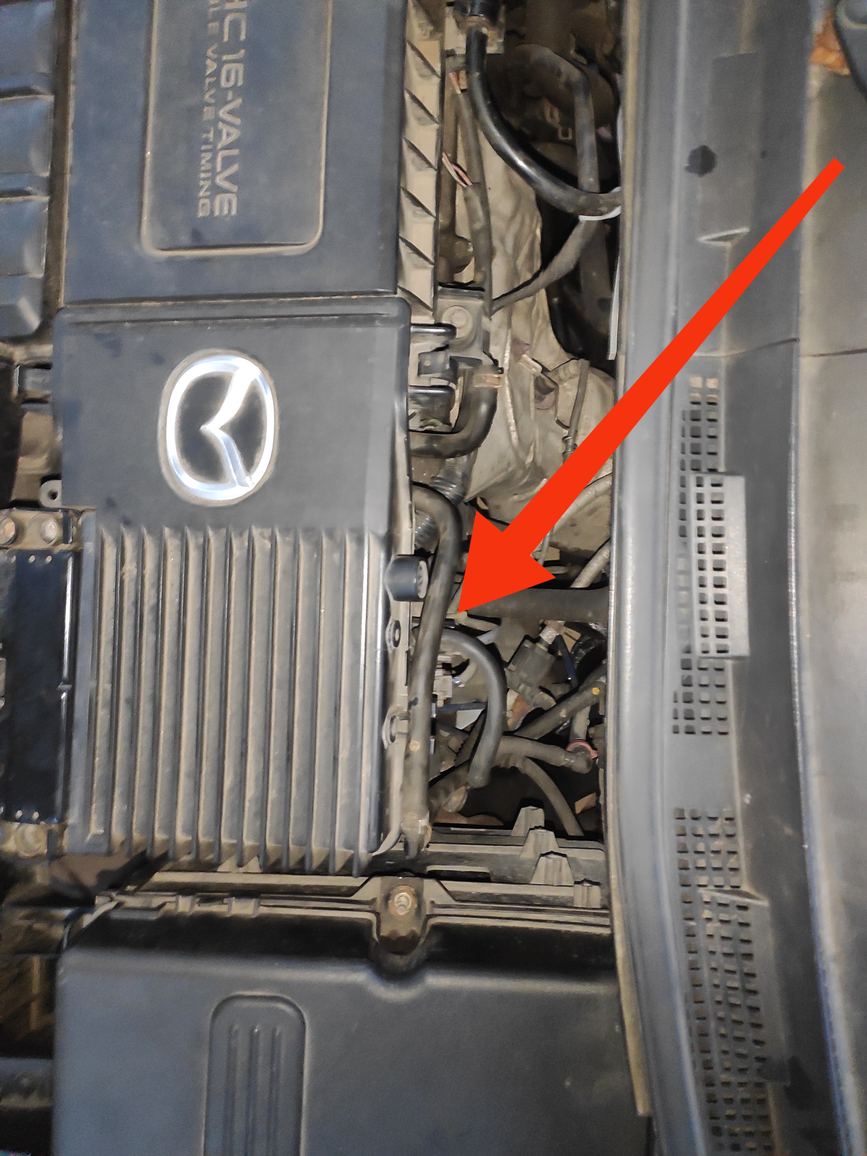

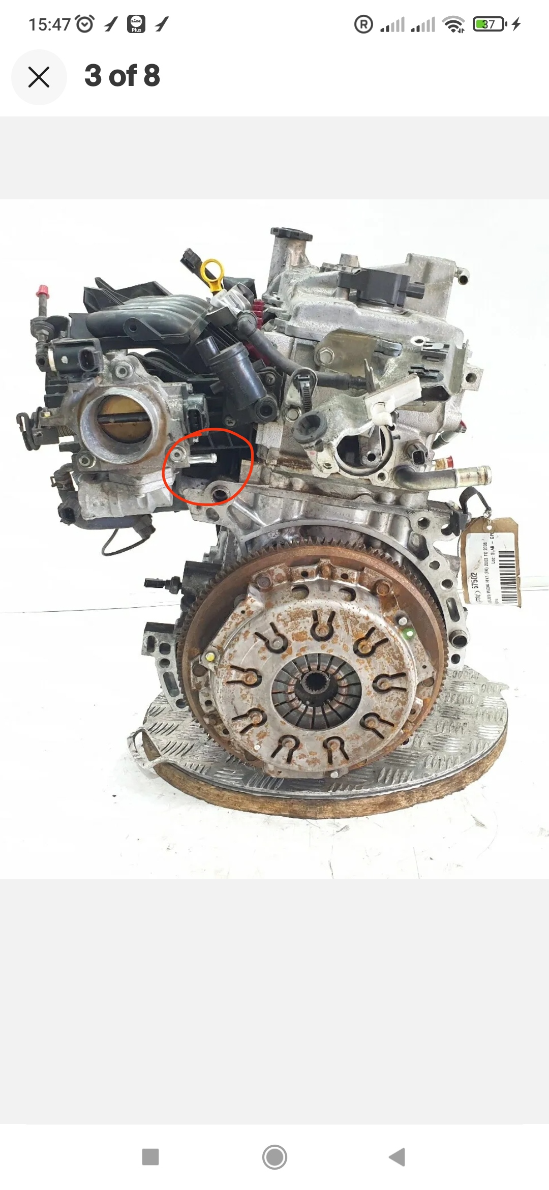

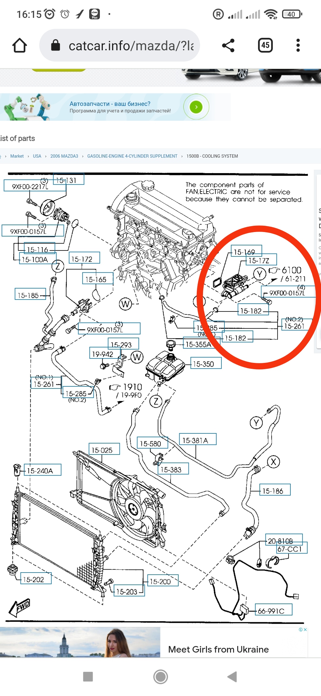

Mam przeciek z weza ktory wchodzi z jednej strony do przepustnicy tak od spodu a z drugiej konczy sie w jakiejs tajemniczej dla mnie czesci ( nie jestem zbyt techniczny). Waz kolo 25 cm wyglada na 10mm srednicy gdzies, powyginany, nie zdejmowalem go tylko zalozylem ze dwie opaski zeby dojezdzic do czasu zakupu czesci. Ze schematow podejrzewam ze to 61-211 ale pewnosci nie mam. Moze ktos sie z tym mierzyl. Dziekuje.

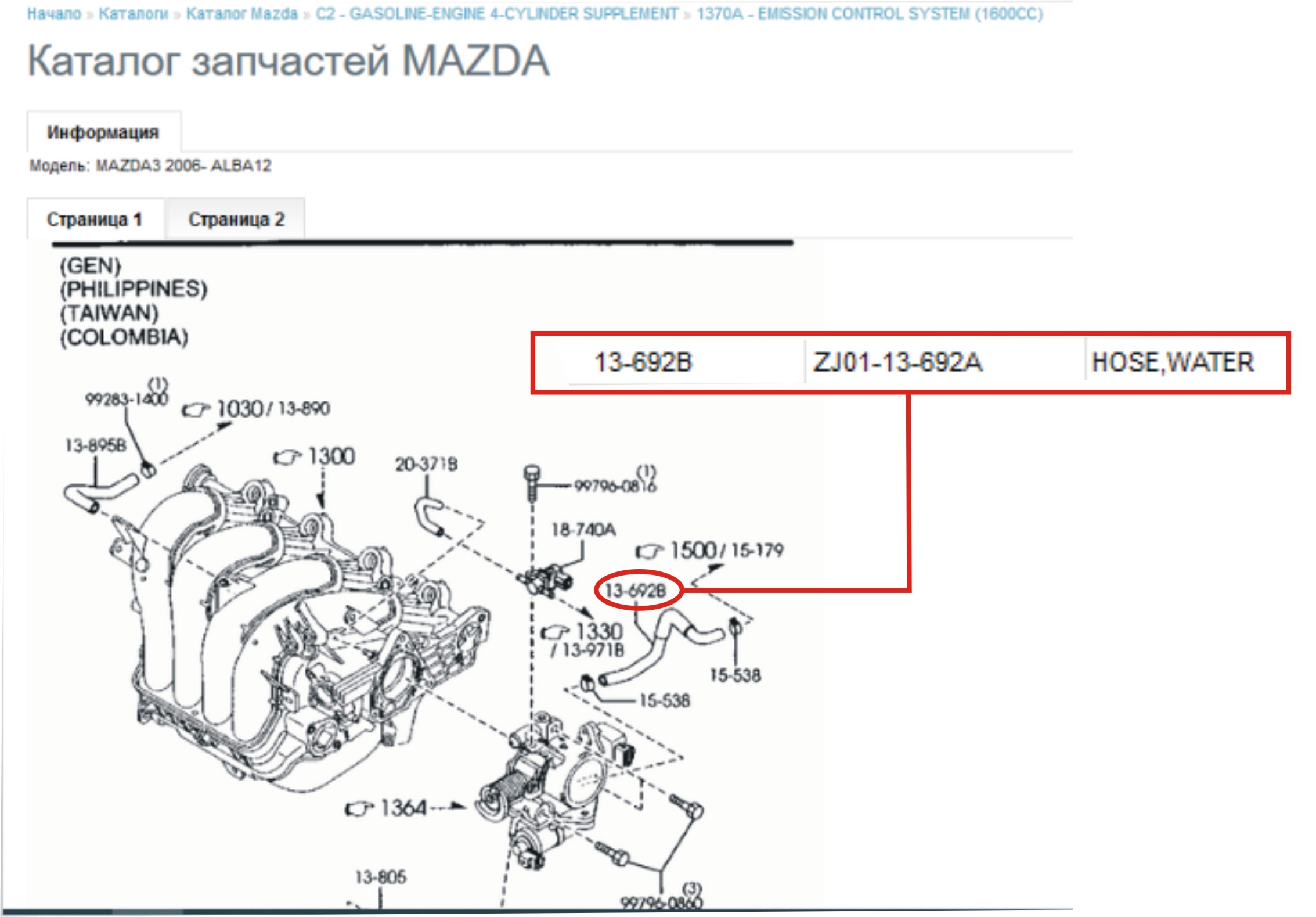

To nie będzie to wąż o oznaczeniu 61-211 gdyż pochodzi on ze schematu dotyczącego silnika 2000 a w Twoim przypadku ważny będzie schemat dla silnika 1600:
