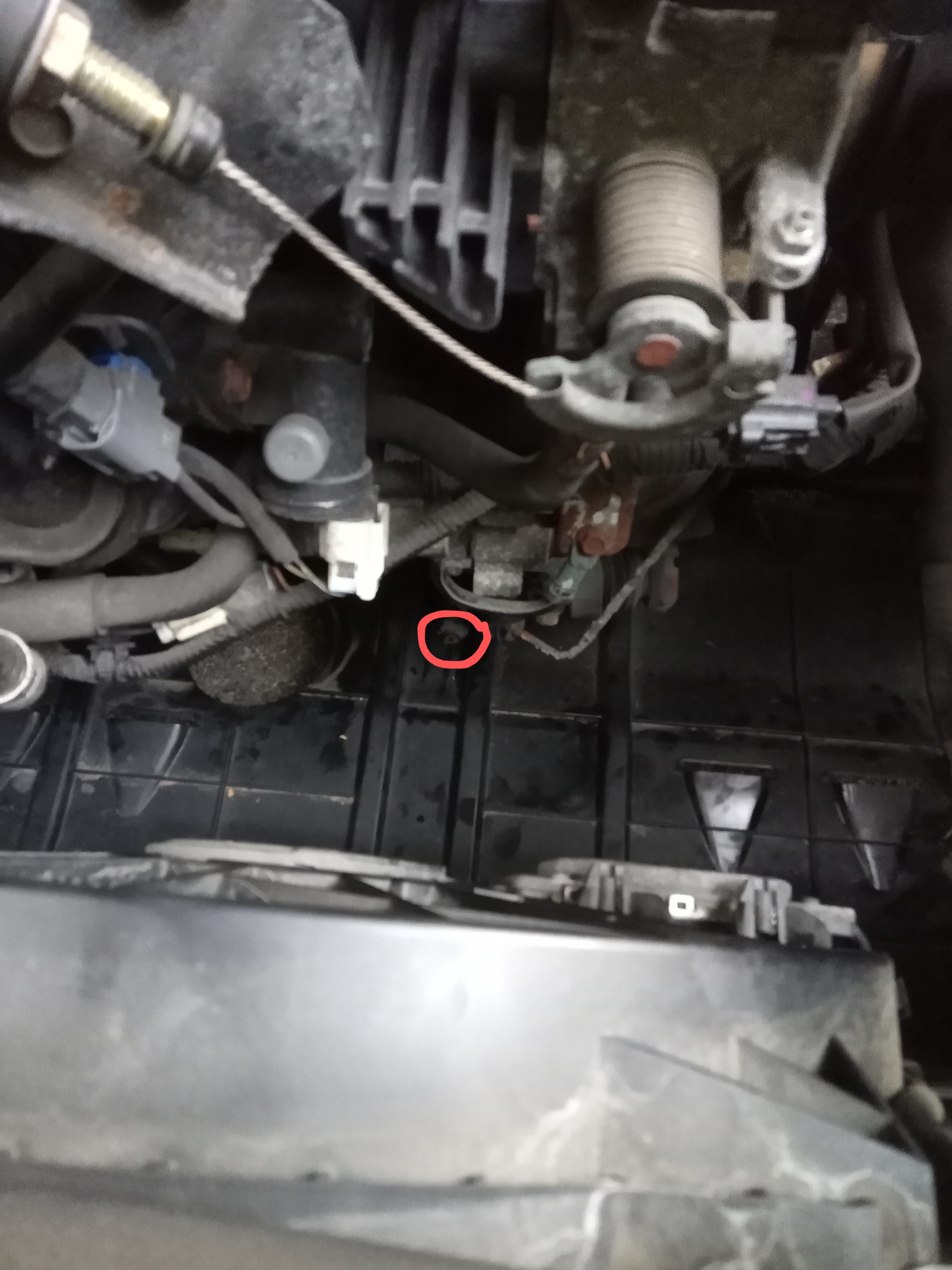

Witam mam problem.

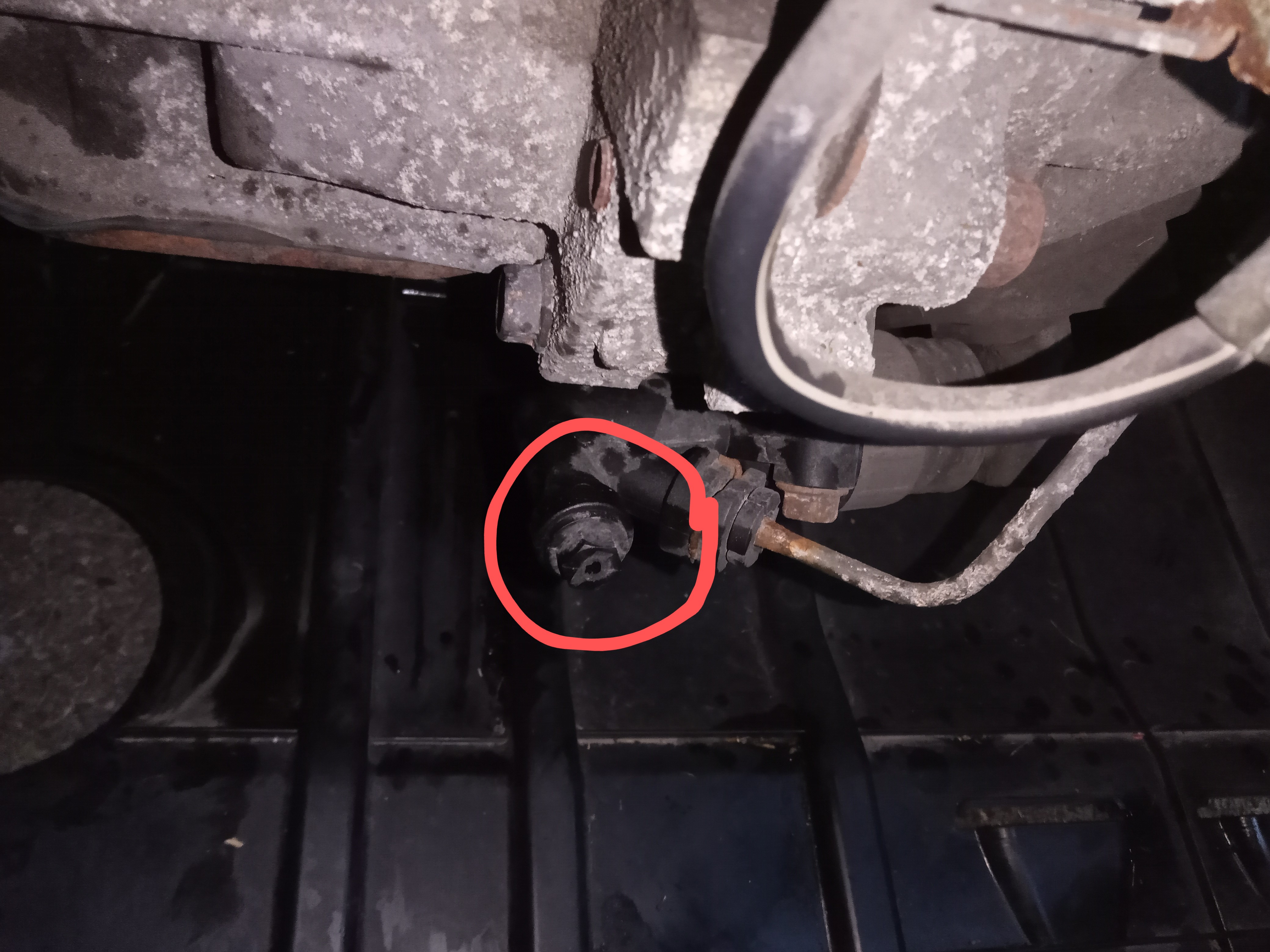

Sam wymieniałem filtr oleju i niestety kluczem w te zaznaczone miejsce uderzyłem i odpadła mi tam jakaś śrubka. W sensie ubilem ja. Możecie mi powiedzieć co to jest i czy mogę tak jeździć?silnik odpaliłem i wszystko chodzi normalnie ale jeszcze nie jeździłem. Dziękuję za pomoc.

Ta "śrubka" to zaworek odpowietrznika sprzęgła. Nie ma on bezpośredniego wpływu na działanie sprzęgła ale sprawdź dokładnie czy w miejscu uszkodzenia nie ma ubytków płynu.
