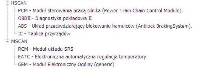

W Mazda 3 BK moduły sterujące są powiązane z dwoma szynami komunikacyjnymi: HS-CAN oraz MS-CAN.
Tak więc aby mieć dostep do wszystkich modułów w aucie, interfejs powinien obsługiwać je.
Natomiast na aukcji nie jest dokładnie opisane jakie szyny komunikacyjne są wspierane.
Domyślam się ,ze jest to tylko HS-CAN.

Interfejs z aukcji posiada przełącznik HS/MS-CAN, tak więc będzie obsługiwał moduły powiązane z obydwoma szynami komunikacyjnymi.

Zgadza się. Interfejsy na STN-ie są obecnie jedne z najlepszych na rynku z automatycznym przełączaniem między MS a HS-CAN.
