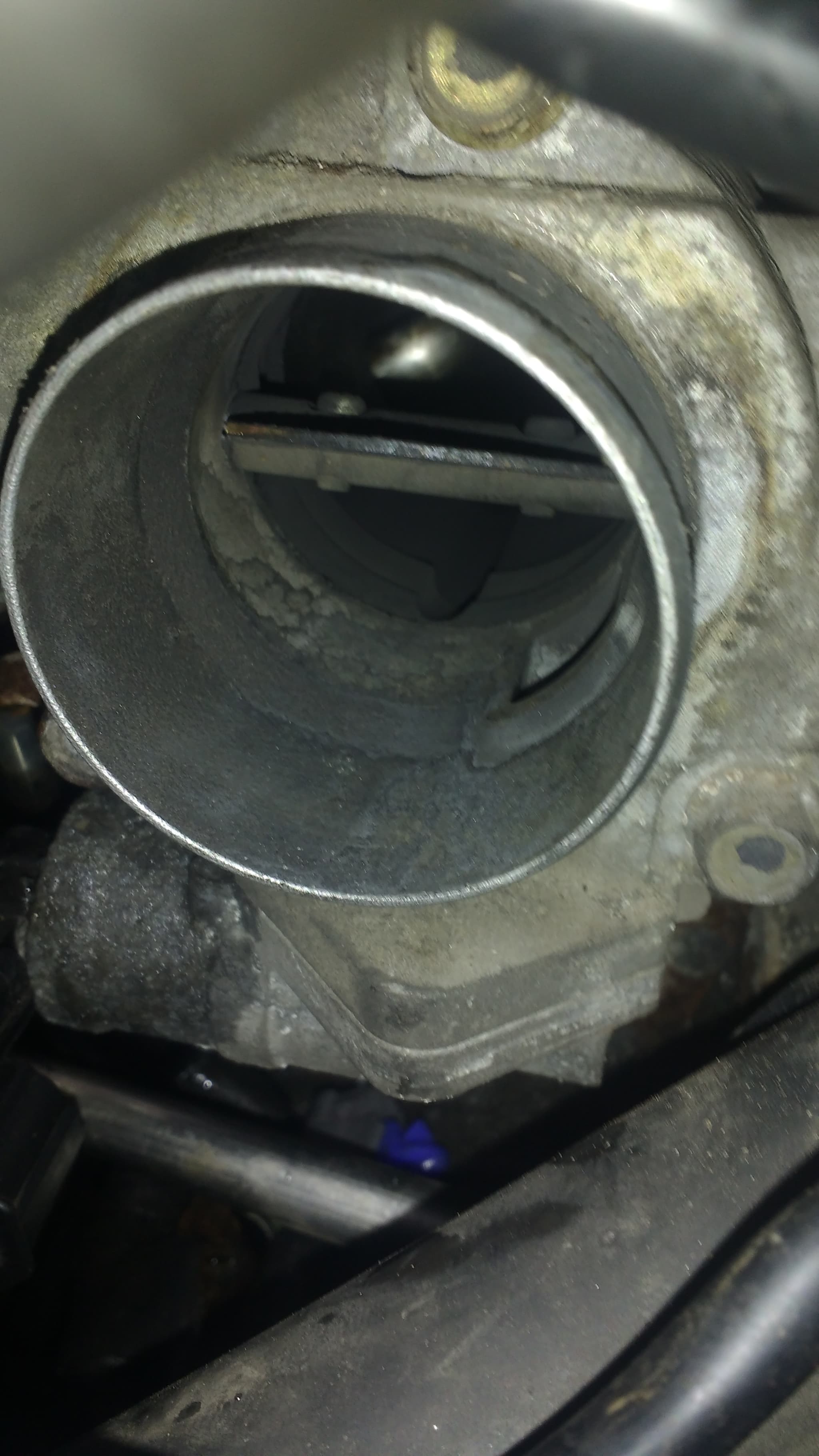

Postprzez Paciumek » 23 sty 2021, 14:42
Przepustnica rzeczywiście trochę jest usyfiona, niestety nie mam benz ekstrakcyjnej ale może zwykły rozpuszczalnik da rade

Postprzez zadra » 23 sty 2021, 23:08
przepływomierz i przepustnica miałaby wpływ na pracę całości a nie tylko jednego cylindra.
Podmienienie wtryskiwaczy rozwieje wątpliwości.
