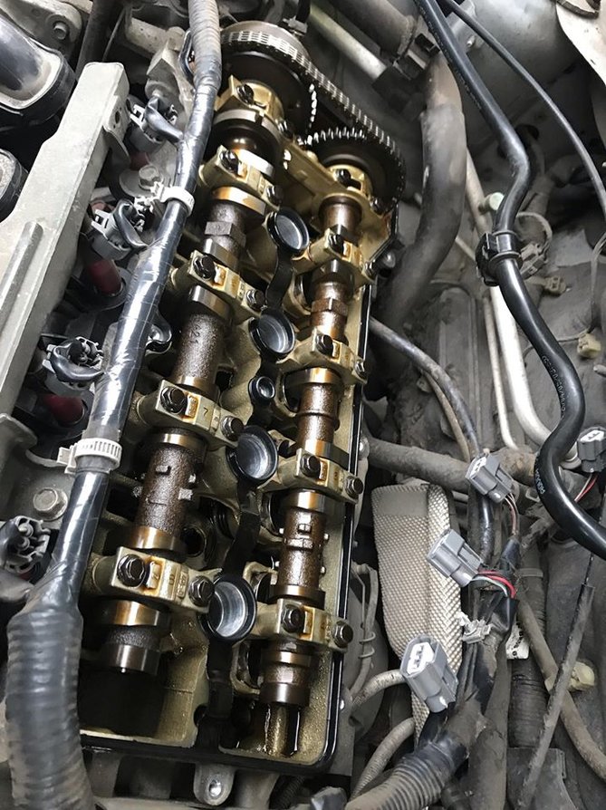

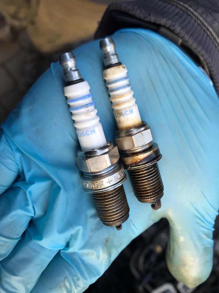

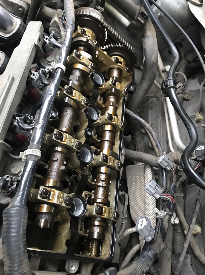

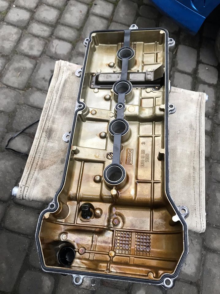

Rozwiązany: Wymiana czujnika spalania stukowego na OEM Mazda, uszczelka pokrywy zaworów Elring i nowe świece NGK V-line rozwiązały problem. Stara oryginalna jeszcze uszczelka była jak plastik. Autko jeździ jak należy i co najważniejsze zdążyłem przed przeglądem pozbyć się check engine <serduszka> Najwidoczniej mój silnik nie lubi gdy się oszczędza, gdyż nowy czujnik od NTY nie pomógł wcześniej <glupek2> Tak to jest jak chce się zaoszczędzić to kupuje się 2 razy <oczy> 3 godziny i całość była zrobiona.
Dobra świeca vs ta, na którą przepuszczała uszczelka
