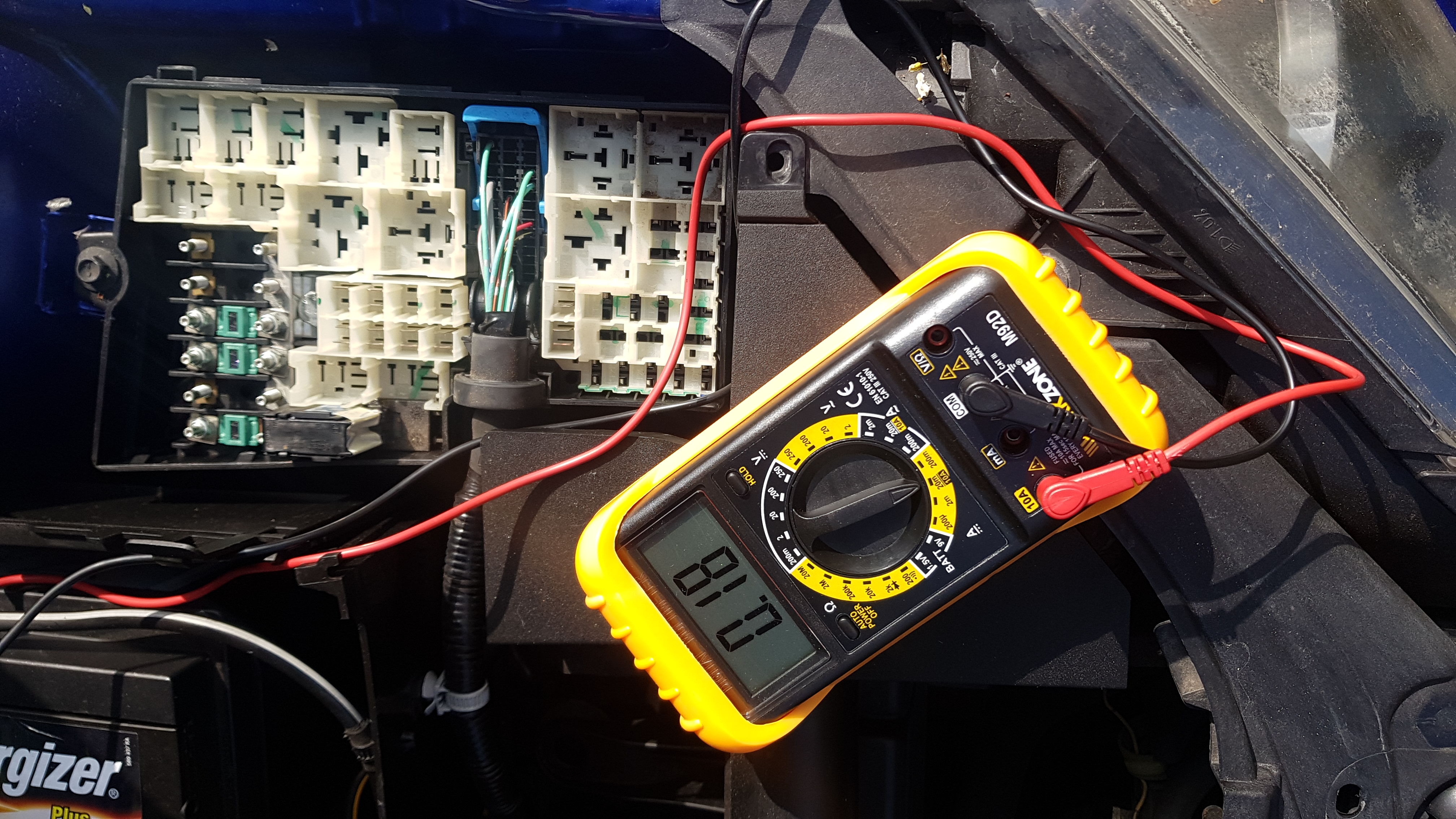

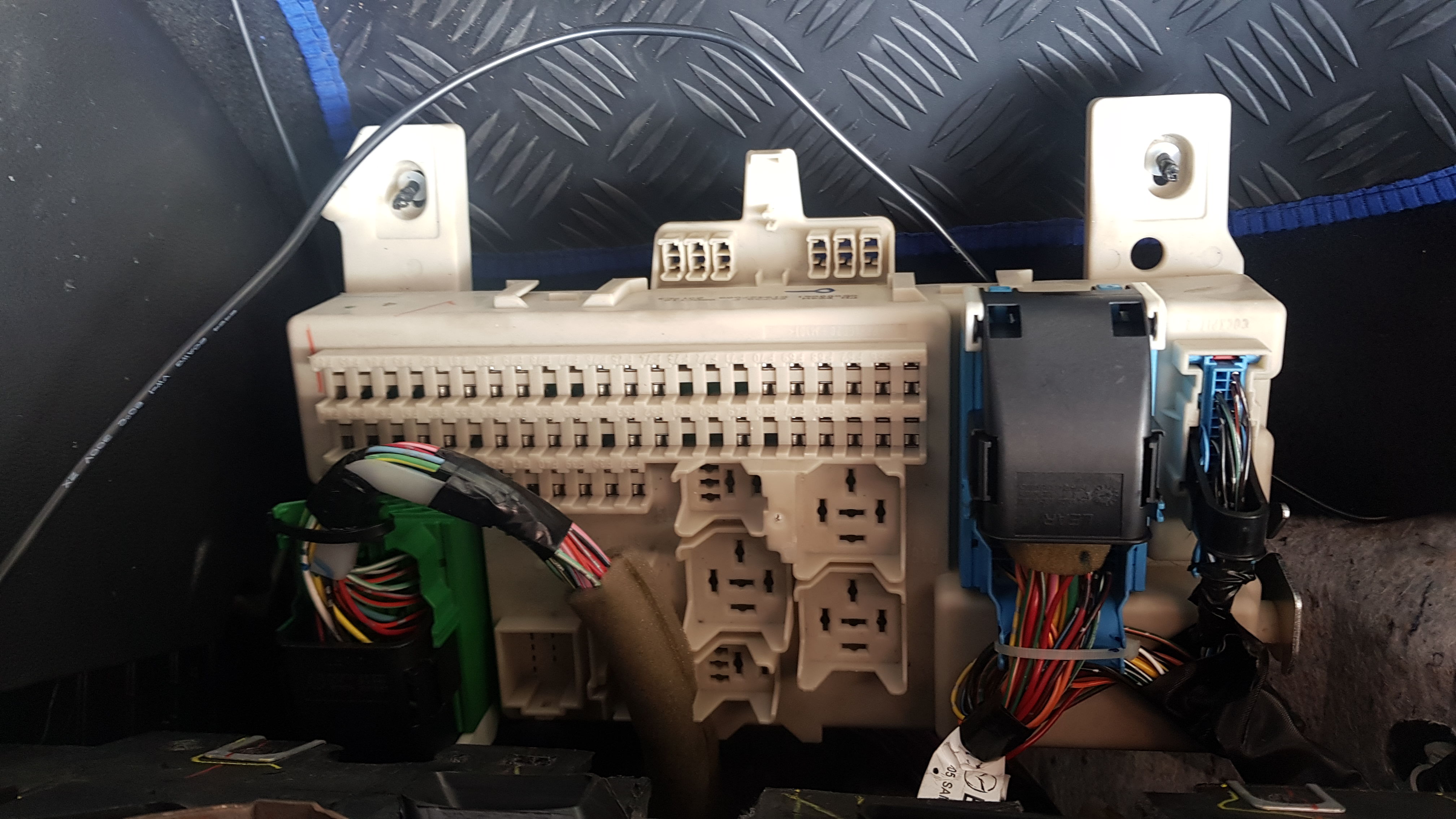

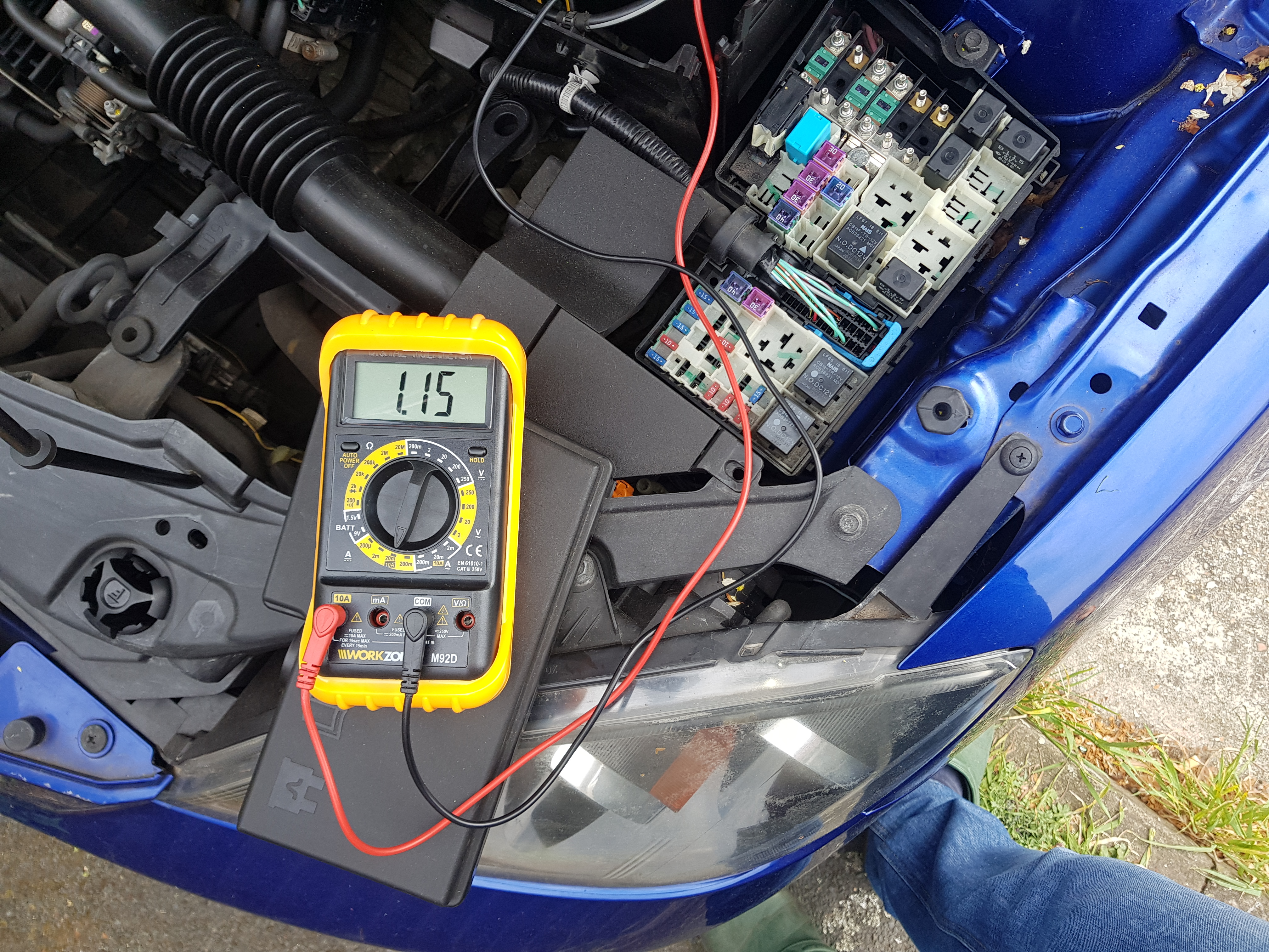

Temat walkowany już nie raz ale nigdzie nie znalazłem podobnej sytuacji. W ciągu tygodnia dwa razy padł mi akumulator. Naladowalem go i sprawdzam <faja> A tu <nie> 1,15A nic dziwnego że się rozladowywuje. Ok więc lecę dalej korzystając z innych postów sprawdzam najbardziej znane przyczyny (radio i światełko w bagażniku ) wyciągam bezpiecznik 31 ROOM i co BOOM pobór prądu spada do 0.19A, szukam dalej bezpiecznik po bezpieczniki i nic. Desperacyjnie wyciągam wszystkie na raz spod maski i z wnętrza od strony pasażera, jedyna zmiana to że pobieranie porodu wacha się z 0.16A do 0.19A.

W końcu znalazłem troche czasu żeby pogrzebac w Madzi, nie zrobiłem nic szczególnego ( odłączyłem wszystko co możliwe i podłączyłem spowrotem <oczy> ) pobór prądu spadł z 1,15A do 0.27mA(dla pewności sprawdzałem dwa dni po nocy po każdej jezdzie i to by było na tyle, z tego co czytałem to dopuszczalna wartość prądu spoczynkowego to 0,02mA – 0,05mA.
