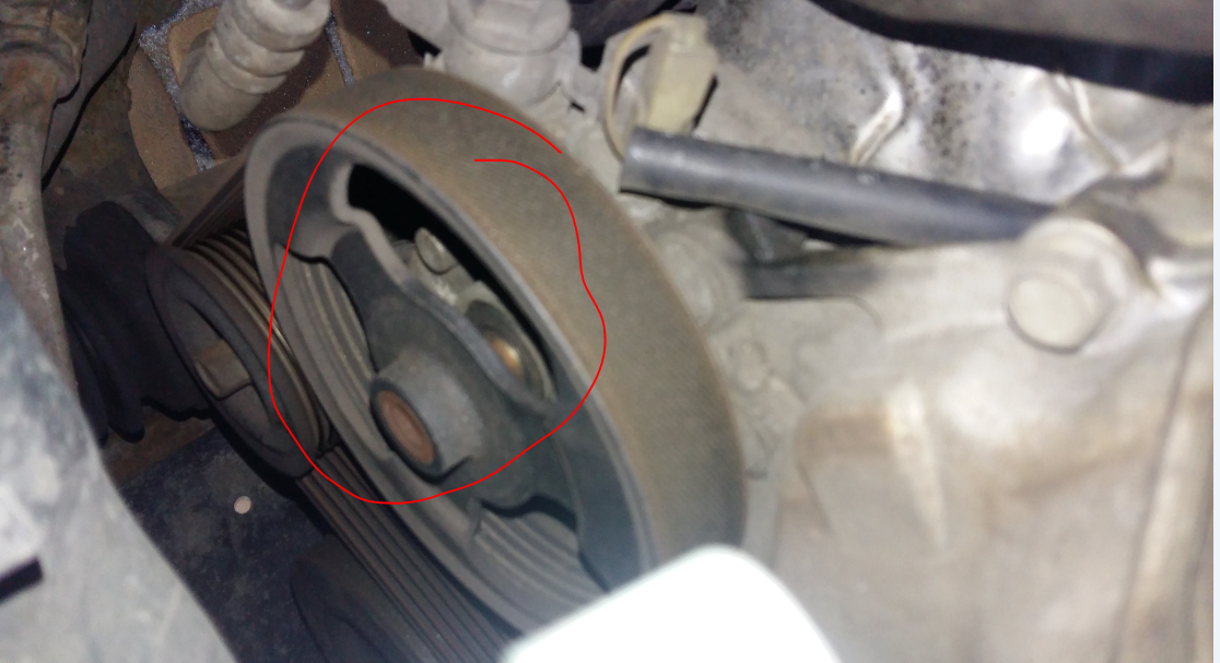

Od pewnego czasu słyszę dziwne piszczenie z pod maski mojej Mazdy.
Sprawa pisków powtarza się co rano przy chłodnych i zimnych porankach.
Po przejechaniu paru kilometrów – silnik rozgrzewa się i piszczenie ustępuje.
Zlokalizowałem rolkę prowadzącą która jest winna tym odgłosom. Poniżej zdjęcie.
Chciałbym prosić o moc w ustaleniu jaki numer katalogowy jest tej części i czy jest możliwa jej regeneracja czy tylko wymiana na nowy element ? Może ktoś posiada instrukcję lub poradnik jak się to tego dobrać :)

Nie pamiętam jak to wyglądało a teraz nie mam już jak podglądnąć.
Która to?

Postprzez KrzyzakMitsu » 28 sty 2019, 17:39
To co zaznaczyłeś wygląda na pompę od wspomagania a nie napinacz. Mogę się mylić, ale nawet uszczelniacz widać. Pompy bardzo rzadko mają wymienne łożyska – najczęściej są to ślizgi z mosiądzu, bardzo rzadko to piszczy, prędzej winny jest pasek lub inna rolka (prawdziwy napinacz lub może altrnator- tu są 2 łożyska).

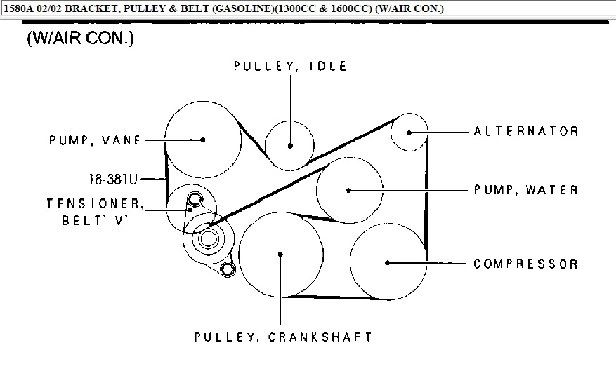

Postprzez matiek » 28 sty 2019, 17:54
No z tego co pokazuje schemat, jest to rolka od pompy ...

Postprzez KrzyzakMitsu » 29 sty 2019, 17:36
to nie jest rolka w sensie czegoś ułożyskowanego bezpośrednio – to jest cała ośka
musisz zmienić pompę w takim razie albo regenerować
ale jak pisałem – rzadko się zdarza żeby to była jej wina
