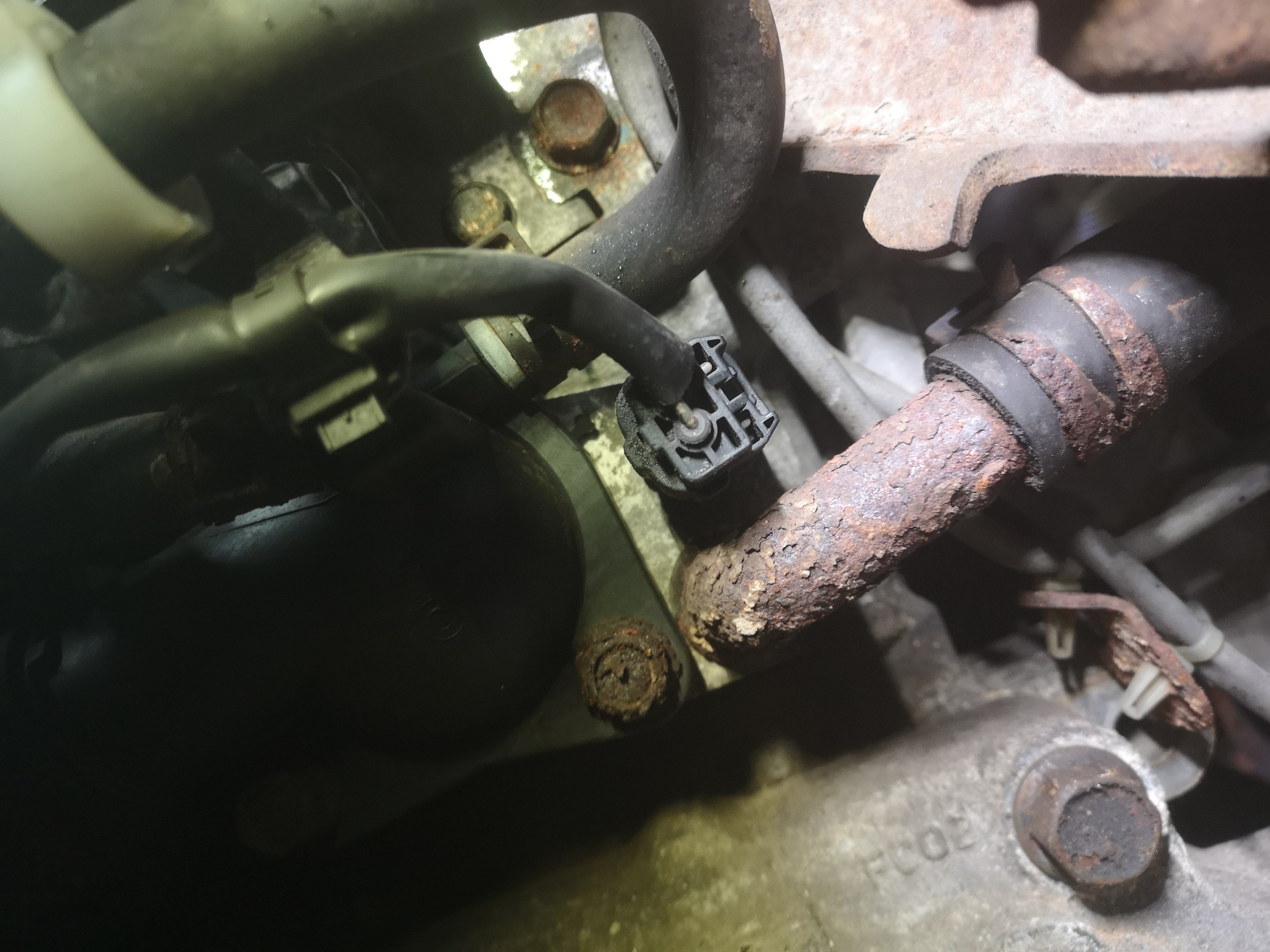

Mam problem z zardzewiałą rurką w głowicy, jest na tyle skorodowana, że czekam tylko, aż pęknie i zagotuje mi się blok silnika. Z mojego rozeznania wychodzi ona z bloku od strony akumulatora i poprzez wąż gumowy połączona jest z nagrzewnicą pod deską rozdzielczą.
Rzeczona rurka

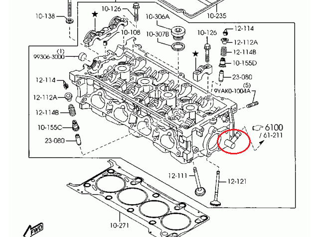

Zaznaczyłem ją na schemacie głowicy czerwonym oKręgiem.

Poradziłeś sobie jakoś z tym, u mnie wygląda to podobnie. Te samochody pokochała rdza :D
Ten czujnik nad rurką to od temperatury silnika ?

Witam, poradziłem sobie z tym w następujący sposób. Zdjąłem wąż z zardzewiałem rurki, oczyściłem z luźnej rdzy, pomalowałem Modyfikatorem rdzy Q607. Po 8 godzinach pomalowałem podkładem antykorozyjnym cynkowym P201. Złożyłem to po wyschnięciu i na razie działa. Z tego co się dowiedziałem to te preparatu stosują na platformach wiertniczych na morzu północnym, w aucie też dadzą radę :D .
U mnie na szczęście rurka nie przerdzewiała, tylko na wierchu był nalot. A co do pytania, tak na zdjęciu jest też czujnik temperatury płynu chłodniczego.
