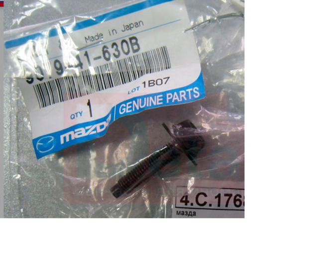

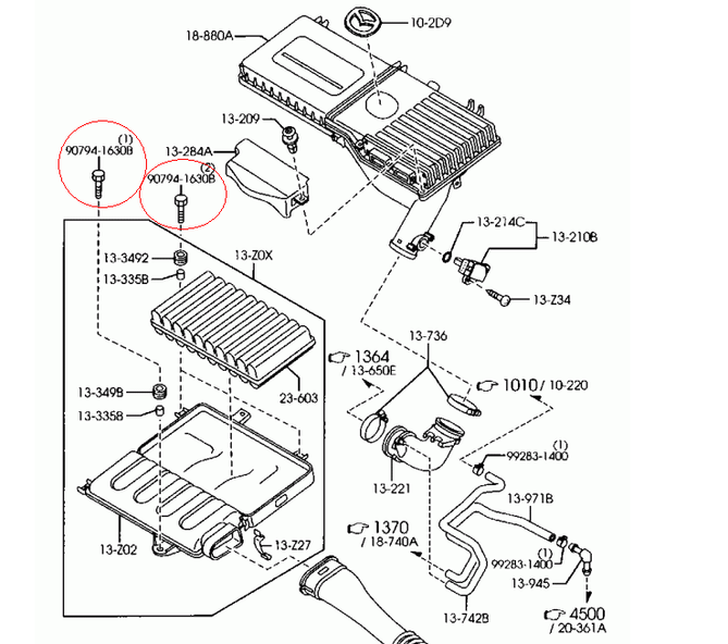

Postprzez PitrekT » 16 kwi 2021, 20:10
Jeżeli chodzi o zaznaczone śruby to rozmiar ich to M12x20 a numer częći OEM 907941630B.

Postprzez zadra » 17 kwi 2021, 10:56
Strasznie "duże" te śruby.
Nie przypuszczałem,że plastiki trzymane są śrubami m12..

Postprzez PitrekT » 18 kwi 2021, 20:13
Ja też :) Generalnie niektóre tylko strony podają wymiary tychże śrub np: https://mcx5.ru/MAZDA_907941630B.html
