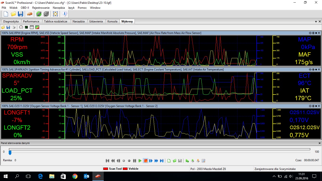

Postprzez marian8834 » 23 wrz 2016, 10:45
Podłączę się do tematu. Sprawdziłem dzisiaj stan swojej sondy i niestety nie wygląda to zbyt dobrze. Wydaje mi się że nie tak powinien wyglądać wykres z pracy sądy. Mowa oczywiście o sondzie przed katalizatorem. Na wykresie oznaczona kolorem niebieskim na samym dole. Prośba do kolegów o opinię na ten temat. Pozdrawiam
