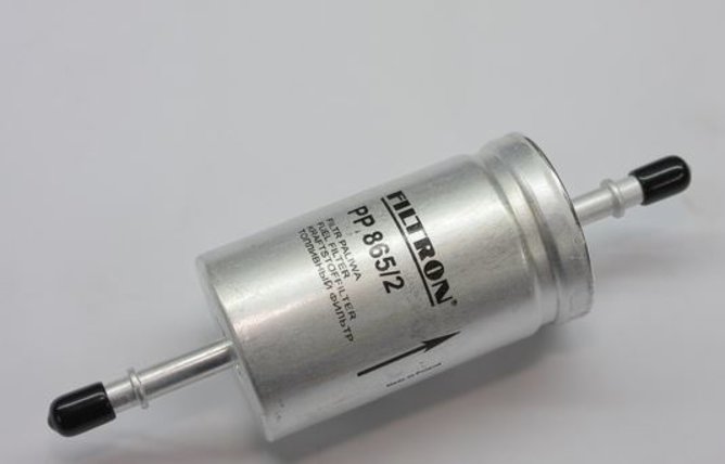

Panowie jak mam to rozumieć u mnie niby filtr paliwa w sklepie wygląda tak :
Dopisano 16 lut 2017, 10:21:
a jak wejdę pod auto to różni on się kształtem i rozmiarem. Jak mam wymienić filtr i jaki w końcu zakupić ?
w sklepie tak wygląda filtr paliwa

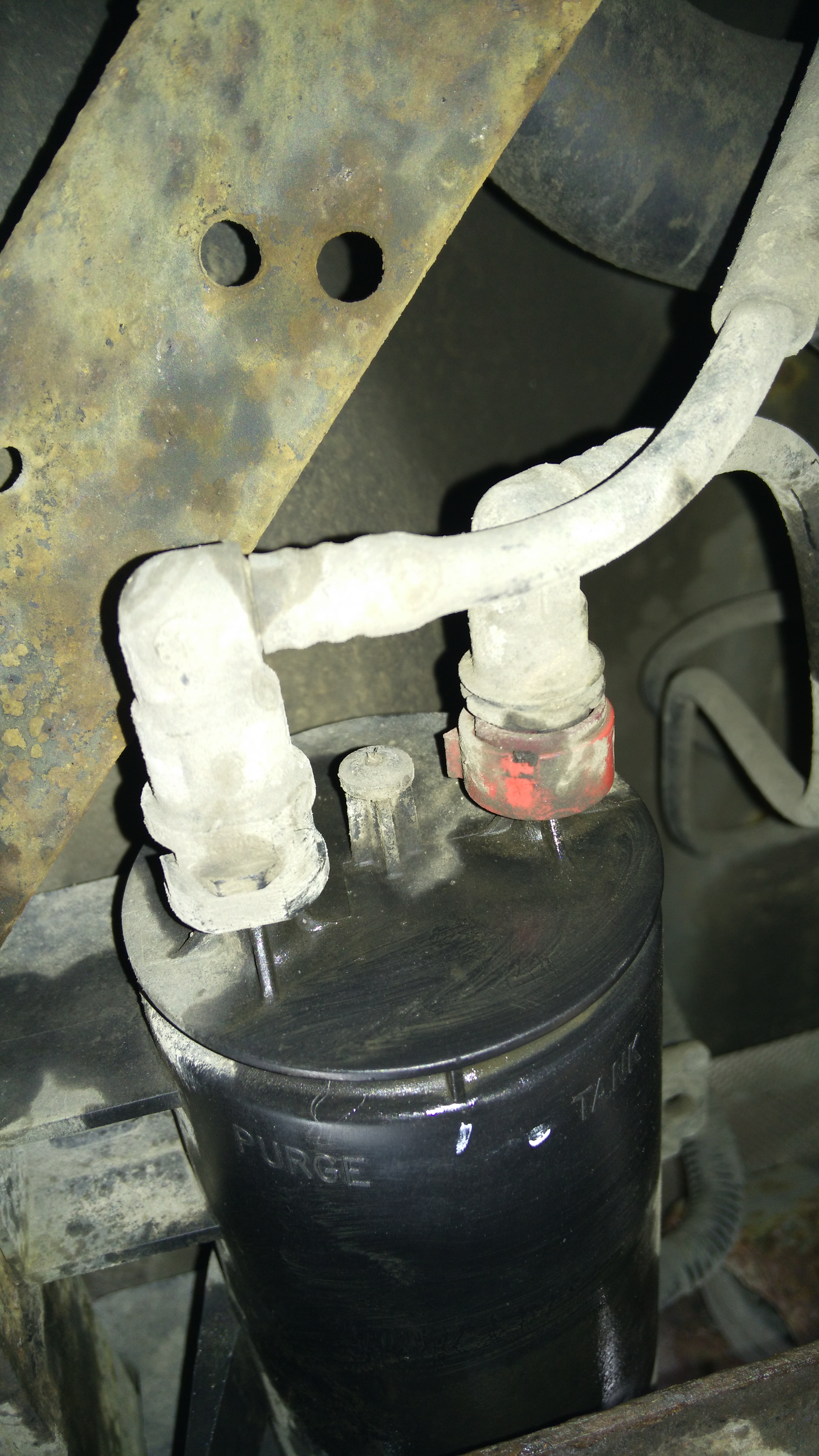

To jest pochłaniacz oparów paliwa, nie filtr

Postprzez wieloryb20 » 22 lut 2017, 19:02
To gdzie znajduje sie ten srebrny filtr paliwa ?

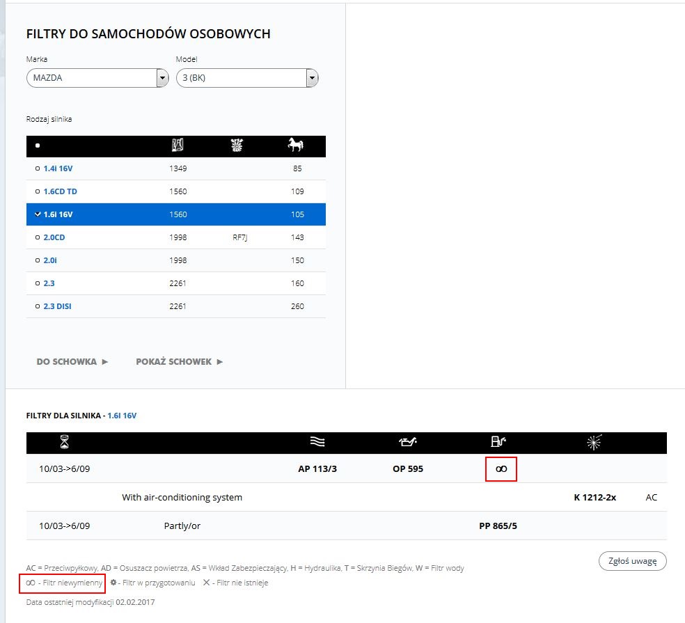

Postprzez Jimmx » 2 mar 2017, 20:54
wieloryb20 napisał(a):To gdzie znajduje sie ten srebrny filtr paliwa ?
... czy aby na pewno masz filtr wymienny ? Być może masz tyko na pompie paliwowej w baku "siateczkę".
Ja już się z tym spotkałem w Peugeot 206 2.0 :–)
Dopisano 2 mar 2017, 21:55:
Jakby co to dobór filtrów polecam tutaj:
http://www.filtron.eu/index.php/cat/view/cars?cat=10

Postprzez wieloryb20 » 13 mar 2017, 07:34
Dowiedziałem się że filtr u mnie jest w pompie
