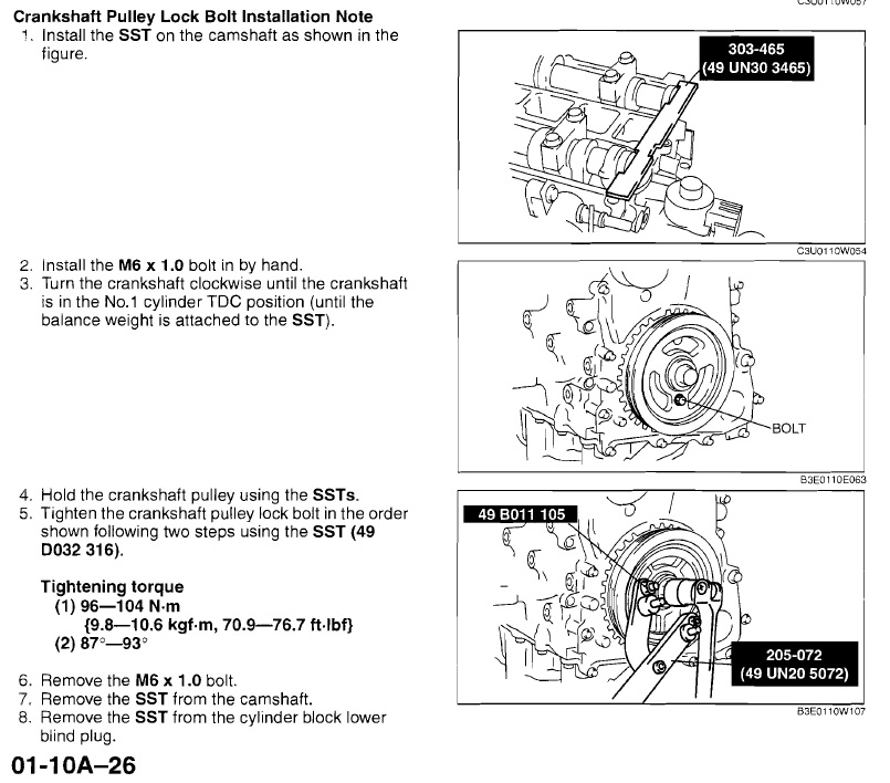

Witam zamierzam odkrecic srube na wale w celu wymiany lekko cieknacego uszczelniacza kupilem uszczelniacz a takze klucz pneumatyczny moje pytanie:czy ktos wie jakim momentem dokrecic srube na wale?wiem ze ktos powie "poszukaj w google"problem ze nigdzie takiej informacji znalezc nie moge.Z gory dziekuje za pomoc

to powinno pomóc..
