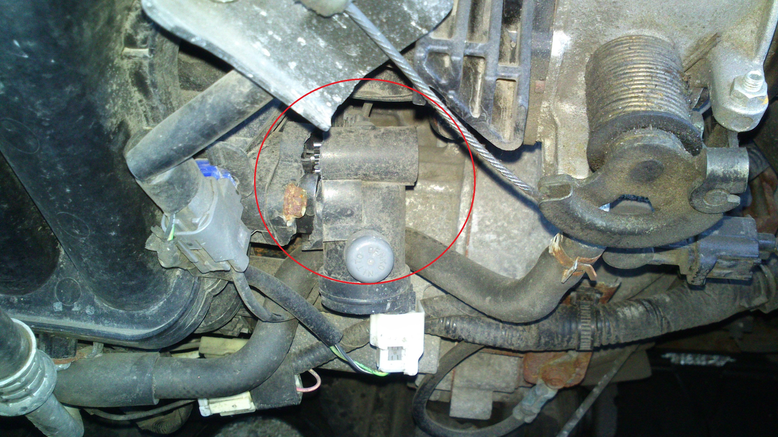

Cześć,
proszę o pomoc w identyfikacji uszkodzonej części w komorze silnika.
Prawdopodobnie jest to jakiś silniczek.
Za co on odpowiada?
Będę wdzięczny za wszelkie wskazówki.

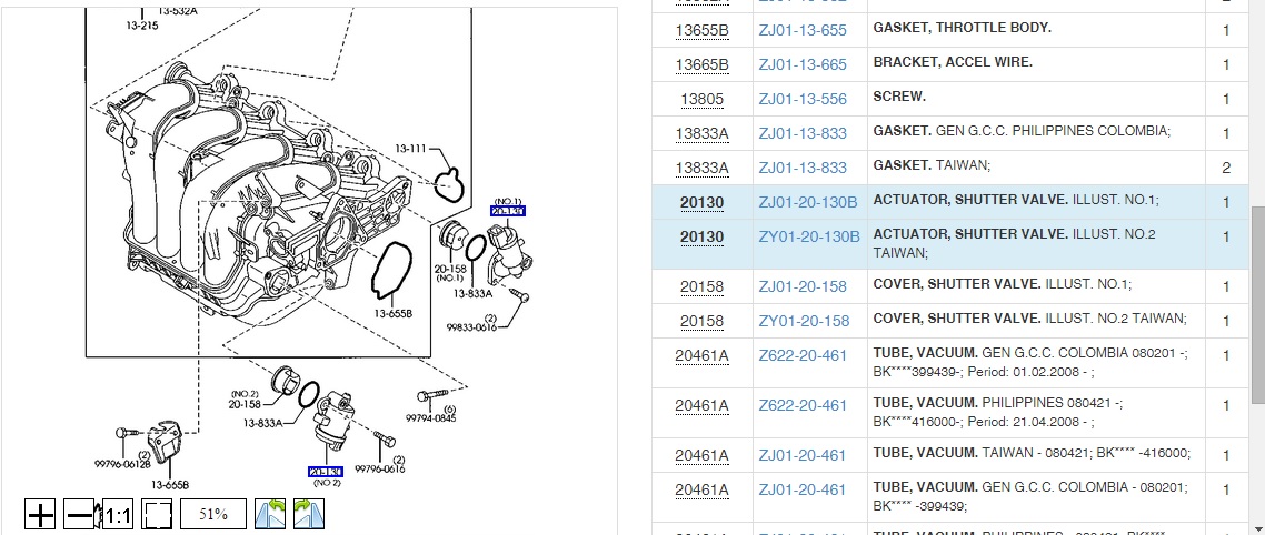

to, to jest, ale co to dokładnie robi, nie wiem, więc fajnie jakby ktoś kto wie się wypowiedział :) miałeś jakieś błędy w kompie? jeśli tak to jakie? http://www.partsbase.org/mazda/mazda-3-2006-alba12-05-2006-gasoline-engine-4-cylinder-supplement-inlet-manifold-1600cc-p-2/#p-mazda-zy0120130b

czujnik podciśnienia w dolocie.. są dwa, jeden przed vris-em i drugi za – No. ZJ01-20-130B
