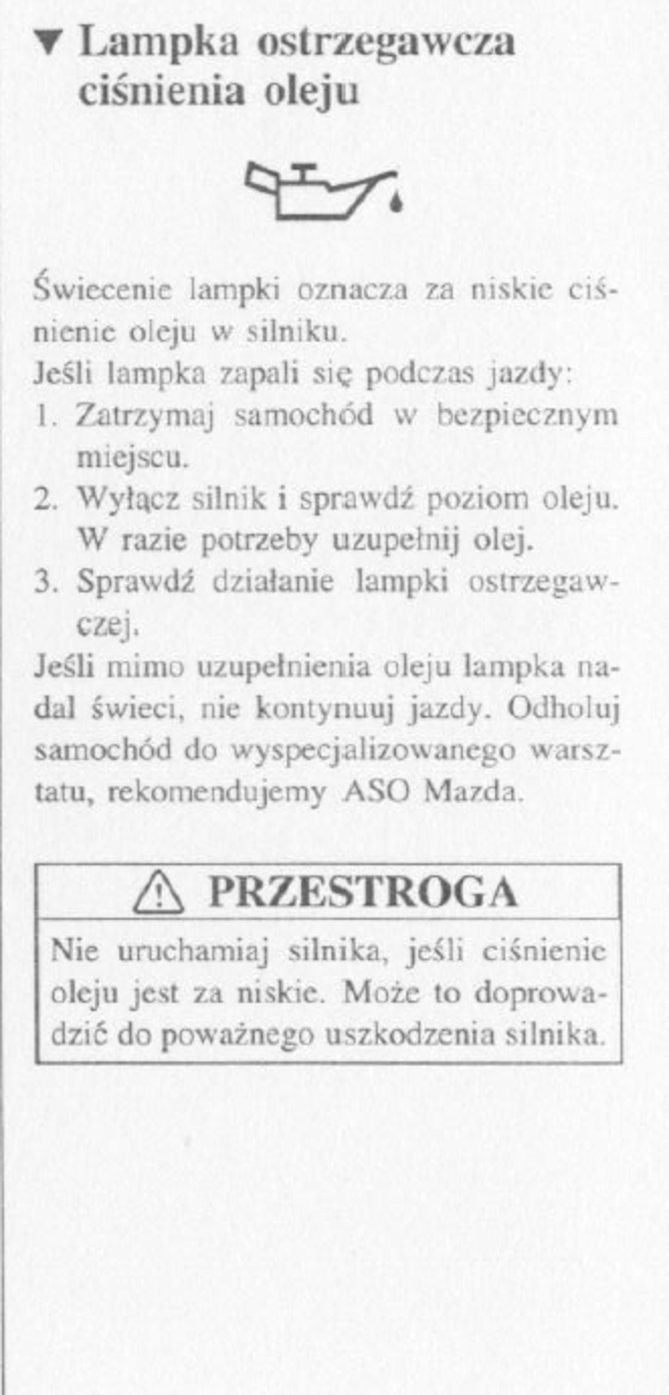

Dokładnie czerwona kontrolka nazywa się "Lampką ostrzegawczą ciśnienia oleju" i świeci, kiedy w układzie smarowania nastąpił spadek ciśnienia oleju. Przyczyn spadku ciśnienia oleju może być wiele, może to być uszkodzony czujnik ciśnienia, nieszczelność układu, zapchanie się układu, zużycie panewek i BRAK LUB NISKI POZIOM OLEJU SILNIKOWEGO. Ta lampka zapali się tak czy siak, jeżeli poziom oleju będzie niski. To jest jedna z opcji – zresztą najczęściej występująca. Proste.
Jeżeli lampka się zapali, Instrukcja Obsługi wyraźnie daje nam instrukcje:

pytanie było proste. Czy mazda posiada kontrolkę sygnalizującą niski poziom oleju (zółtą).
Odpowiedz: NIE POSIADA.
Jak sam napisałeś czerwona jest "lampką ostrzegawczą ciśnienia oleju". Koniec dywagacji w temacie. Instrukcja jasno się na ten temat wypowiada. A czekanie z kontrolą poziomu oleju aż zapali się czerwona jest delikatnie mówiąc nierozsądne. Pisząc takie rzeczy jak powyżej ktoś może sobie narobić problemów bo przeczytał na forum że ta lampka sygnalizuje niski poziom oleju. Skoro tak to do najbliższej stacji benzynowej dojadę... A tak nie będzie.
