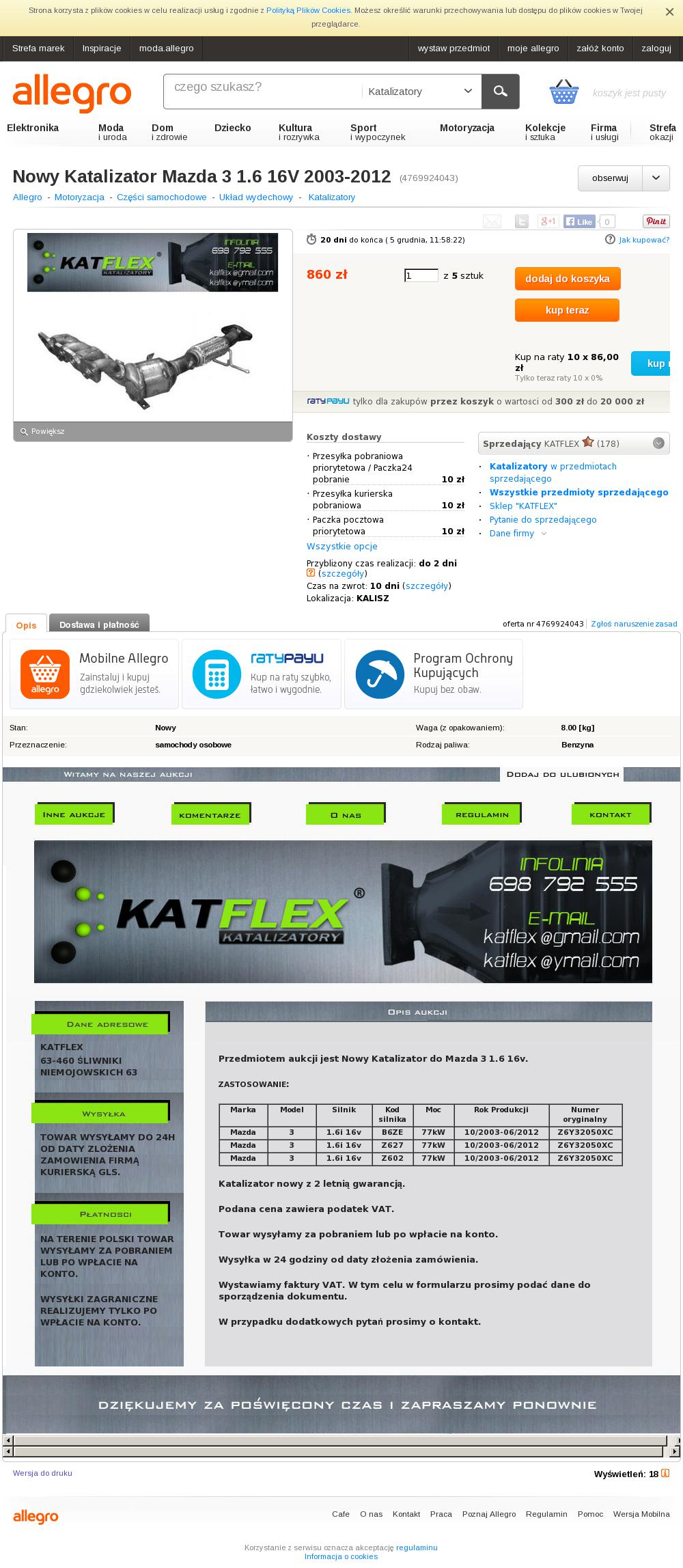

4. Jeżeli już wymiana to czy ma sens zakup takiego katalizatora? Ktoś z Was próbował?
http://allegro.pl/nowy-katalizator-mazd ... 24043.html
