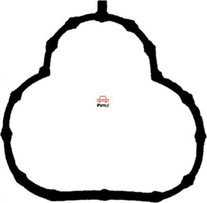

Postprzez boroszlezsko » 16 paź 2014, 14:24
uszczelki kolektora ssącego sprawdzałeś? u mnie podobne objawy własnie to powodowało. Podobno częsta przypadłość.
Od: 27 sty 2014, 19:58
Posty: 82 (1/0)
Skąd: Śląsk
Auto: Mazda 3 BK 1.6 '06/07
Postprzez hehehe123 » 16 paź 2014, 19:09
O tą uszczelkę Ci chodzi?
Od: 2 sie 2014, 14:11
Posty: 8
Auto: Mazda 3 1.6 Benzyna
Postprzez boroszlezsko » 16 paź 2014, 19:21
dokładnie
