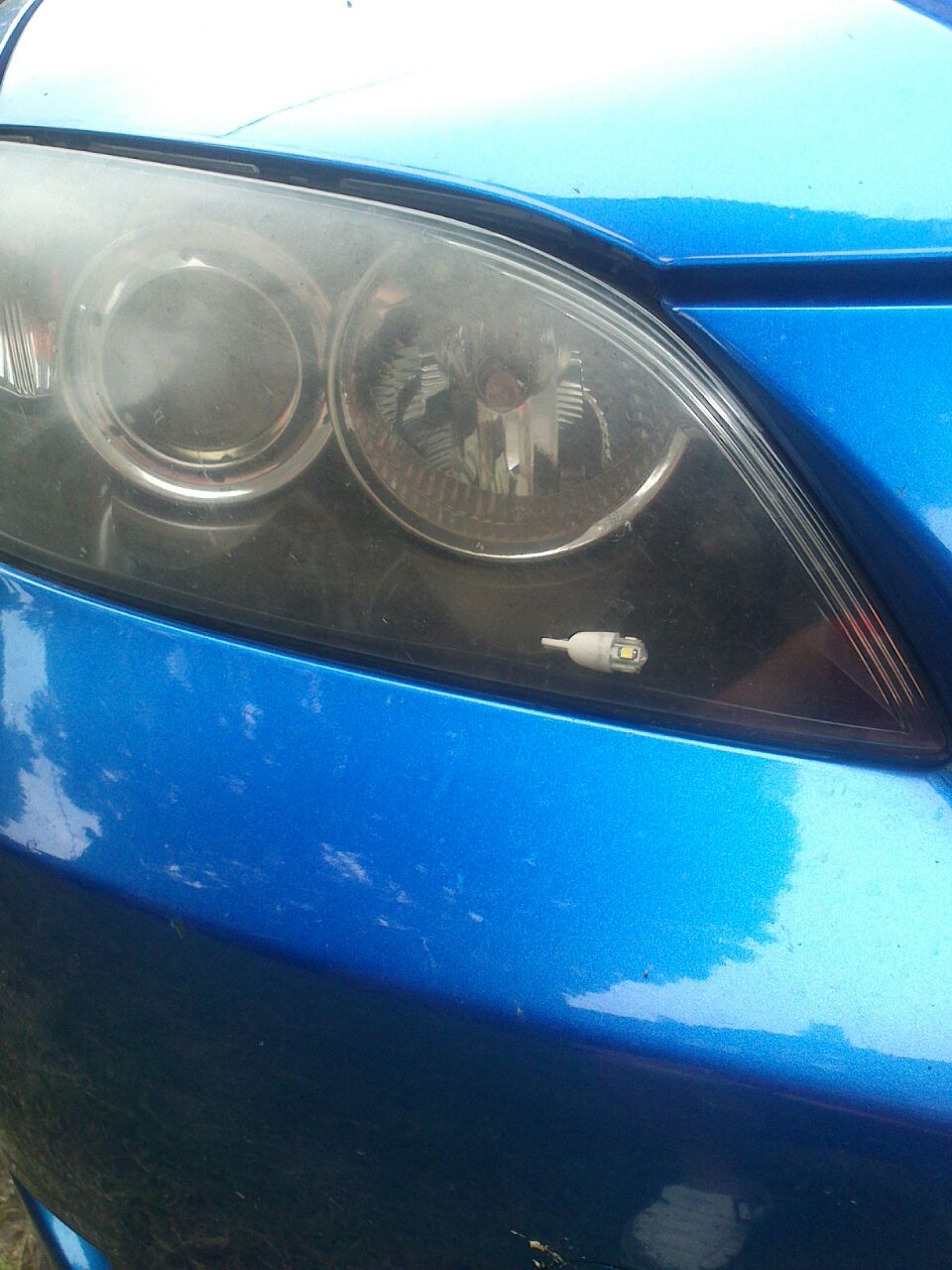

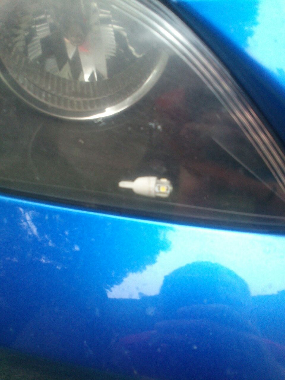

Witam kolegów. Małe pytanko. Naszło mnie ostatnio na wymianę żarówki postojowej W5W na ładną ledową białą. I wszystko by było dobrze gdyby mi ta jedna żarówka nie wpadła do środka , do klosza. <glupek2> <glupek2> Wymieniłem już obie ,ale w jednej lampie lata luzem własnie ta co mi wpadła. do środka. Macie panowie jakiś pomysł na wyciągniecie jej. Trzeba jakoś rozmontować cały klosz czy jest jakiś prostszy sposób? Pomóżcie.
Dopisano 8 sie 2014, 07:40:
Już po problemie. Pomógł drut z przyklejoną gumą do żucia na końcu. Wsadziłem przez dziurkę w którą się wkłada tą właśnie żarówkę. Żarówka się przykleiła i wyciągnąłem. Sorry za zaśmiecanie forum <glupek2> <glupek2> <glupek2> <glupek2> <glupek2> , ale myślałem że będzie to trochę trudniejsze. Pozdro
