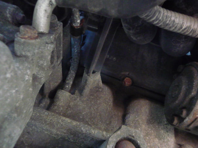

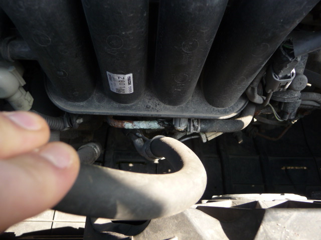

Witam chciałem się zapytać co to za rurka, jak widać na zdjęcia mocno skorodowana i w dodatku zaczął z niej wyciekać płyn . Mazda 3 BK 2003 r 1.6 b. Pozdrawiam
Widok z przodu od góry między wiatrakiem a zderzakiem .
zdjęcie robione od strony wiatraka widać jak rurka wchodzi do bloku silnika

Rurka od cieczy chłodzącej-skorodowaną cześć odcinasz, łączysz wężykiem gumowym zaciskając opaskami na końcach-gotowe. Ja już jestem po wymianie tej rurki-to dość częsty przypadek :(
