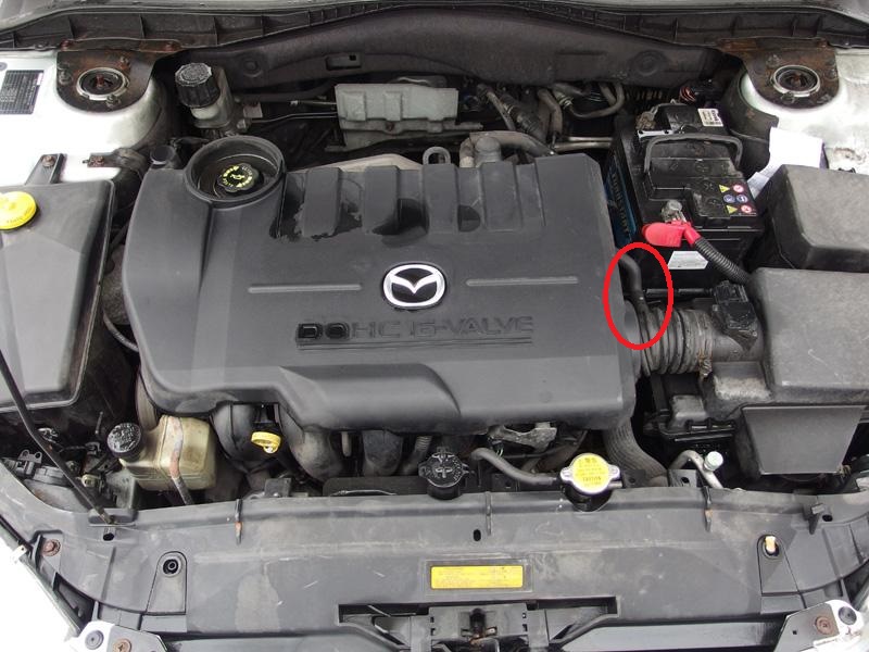

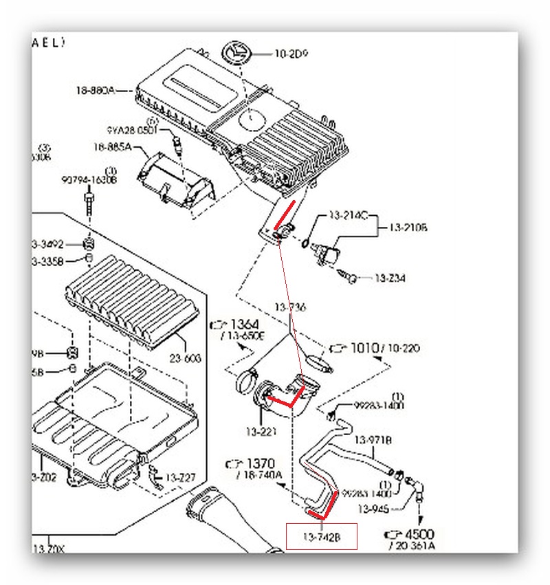

Postprzez tomek-waw » 1 mar 2014, 20:54
Szukaj rurki gumowej wchodzącej pomiędzy filtrem powietrza a kolektorem ssącym.
W 2.0 jest tu.
