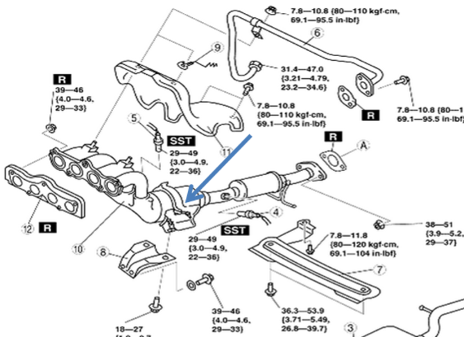

Postprzez kudys25 » 5 kwi 2013, 09:14
Załączyłem zdjęcie, niebieska strzałka to kat. Od razu za kolektorem wydechowym. Jak się wychylisz za silnik powinieneś go widzieć. Z tego co widzę raczej nie uda Ci się nim potrząsnąć, jest sztywno zamocowany. Spróbuj puknąć w niego. Tylko nie młotem bo wtedy jak nie był to będzie ukruszony :D I uważaj bo będzie gorący.
Jesteś z łodzi więc ewentualnie możesz podjechać na Polną koło Limanowskiego do hurtowni tłumików, za 10-20 zł przepatrzą Ci cały wydech. Czasem mała nieszczelność na wydechu potrafi też podobnie hałasować.
