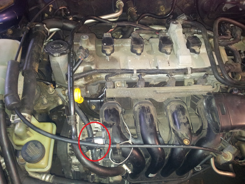

Czy ktoś mogłby zerknąć gdzie w Maździe 3 1.4 benzyna jest podlączony czujnik podciśnienia widoczny na foto poniżej. Czujnik jest wpięty we wiązkę ale wężyk podciśnienia jest ściągniety. Gdzie szukać w kolektorze ssącym jego podłączenia. Prawdopodobnie w 1.6 jest takie samo rozwiązanie bo kolektory są chyba te same.

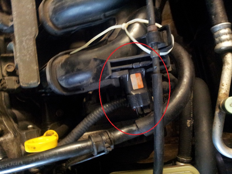

jeżeli czujnik masz wpięty, to o co chodzi? U mnie podpięty jest w tym samym miejscu co u Ciebie. Zmień temat postu. A jeżeli chodzi o wężyk to niby który? Daj dokładniejsze foto ze strzałką o pytany element.

Postprzez Marcin_zgr » 23 kwi 2013, 21:37
Czujnik zaznaczony na foto jest prawidłowo wpięty w wiązkę i miejsce też jest prawidłowe, ale wydaje mi się że powinien być do niego doprowadzony jakiś wężyk podciśnienia, którego z niewiadomych przyczyn tam nie ma.

Postprzez yezior » 23 kwi 2013, 21:54
a widzisz tu jakiś wężyk na zoomie, pomimo faktu, że zdjęcie mało dokładne?

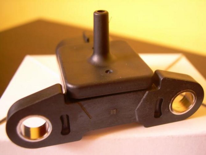

Postprzez Marcin_zgr » 24 kwi 2013, 08:59
Jak widać czujnik ma od spodu dziubek i u Ciebie też nie ma żadnego wężyka podłączonego ? Bo na foto tego się nie dojrzy bo wejście jest od spodu.

Postprzez yezior » 24 kwi 2013, 12:31
Dzisiaj obejrzałem sobie to na żywca i pragnę Cię uspokoić. Mam tak samo jak TY. Bez wężyka.
