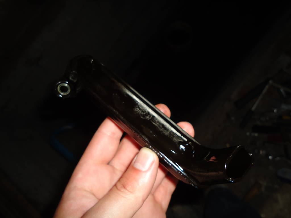

a tu coś opiszę na temat czyszczenia smoka
taka "notka" mała z fotkami co by trochę przybliżyć temat tym którzy planują czyszczenie, jak to wygląda?:

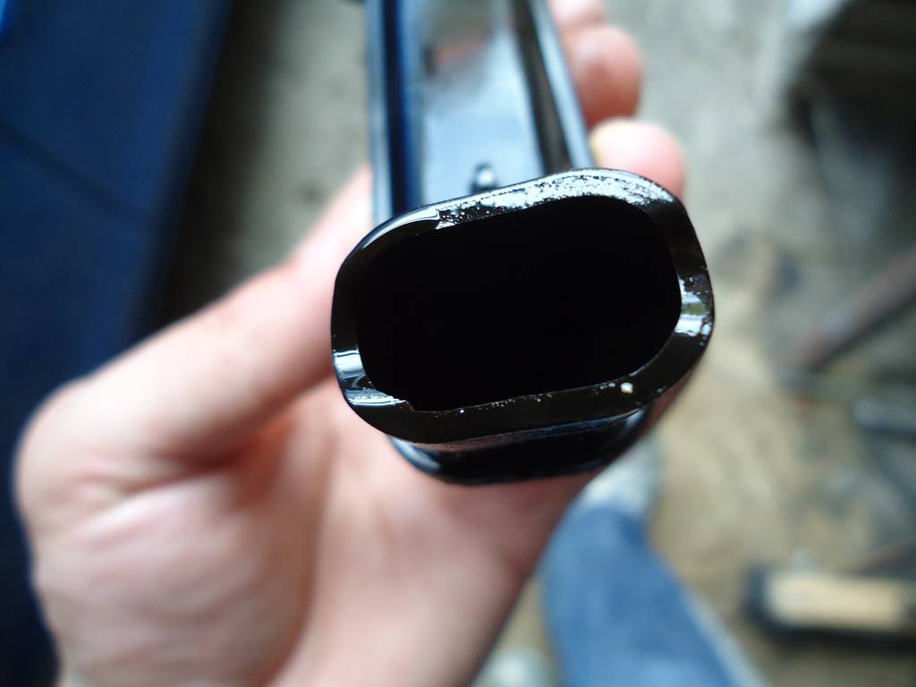

sitko jest na całej długości "smoka" – przepłukałem rozcienczalnikiem, przedmuchałem, pensetą wyciągnąłem resztę syfków – malutko ich było
smok jest plastikowy, na 2ch śrubkach chyba 10.
– odkręcić
– lekką siłą pociągnąć bo jest na oringu, oring zostaje, a smok jest w naszych rękach, oringa nie ma co ruszać, potem tylko wcisnąć i skręcić:)
