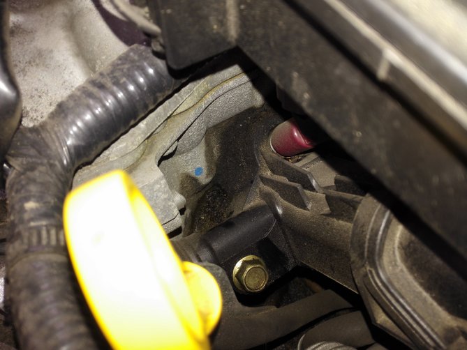

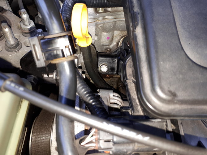

Kolektor dolotowy (Z6) – pocenie i wyciek oleju
Postprzez Waszka » 24 lis 2018, 04:14
Jeżeli olej masz w tych zagłębieniach z wtryskami to pomaga wymiana uszczelek kokektora dolotowego. Zabawy z tym od cholery.

Postprzez cisiel1981 » 24 lis 2018, 08:53
Czyli rozumiem ze połączenie kolektora i glowicy ma kontakt z olejem silnikowym ? Jak to dziala ze sie poci ? Za wszystkie info serdeczne dzieki.

Postprzez Waszka » 24 lis 2018, 09:35
Jak ja to rozbierałem to połączenia olejowego tam nie widziałem (może gdzieś z odmy wpadały śladowe ilości). Niemniej to był zdecydowanie olej. Po wymianie uszczelek, więcej się tam nie pojawił :)

Postprzez yama » 24 lis 2018, 10:47
Waszka dobrze prawi lub przez pierścienie i zawory i wytłuczone uszczelniacze wpada olej z silnika
Przez odme razem z powietrzem wlatuje ci olej co nie jest za dobre trzeba by zobaczyć stan odmy i separatora , lub pozbyć się połączenia z dolotem

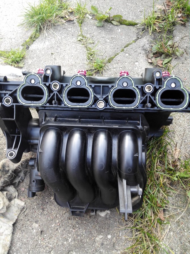

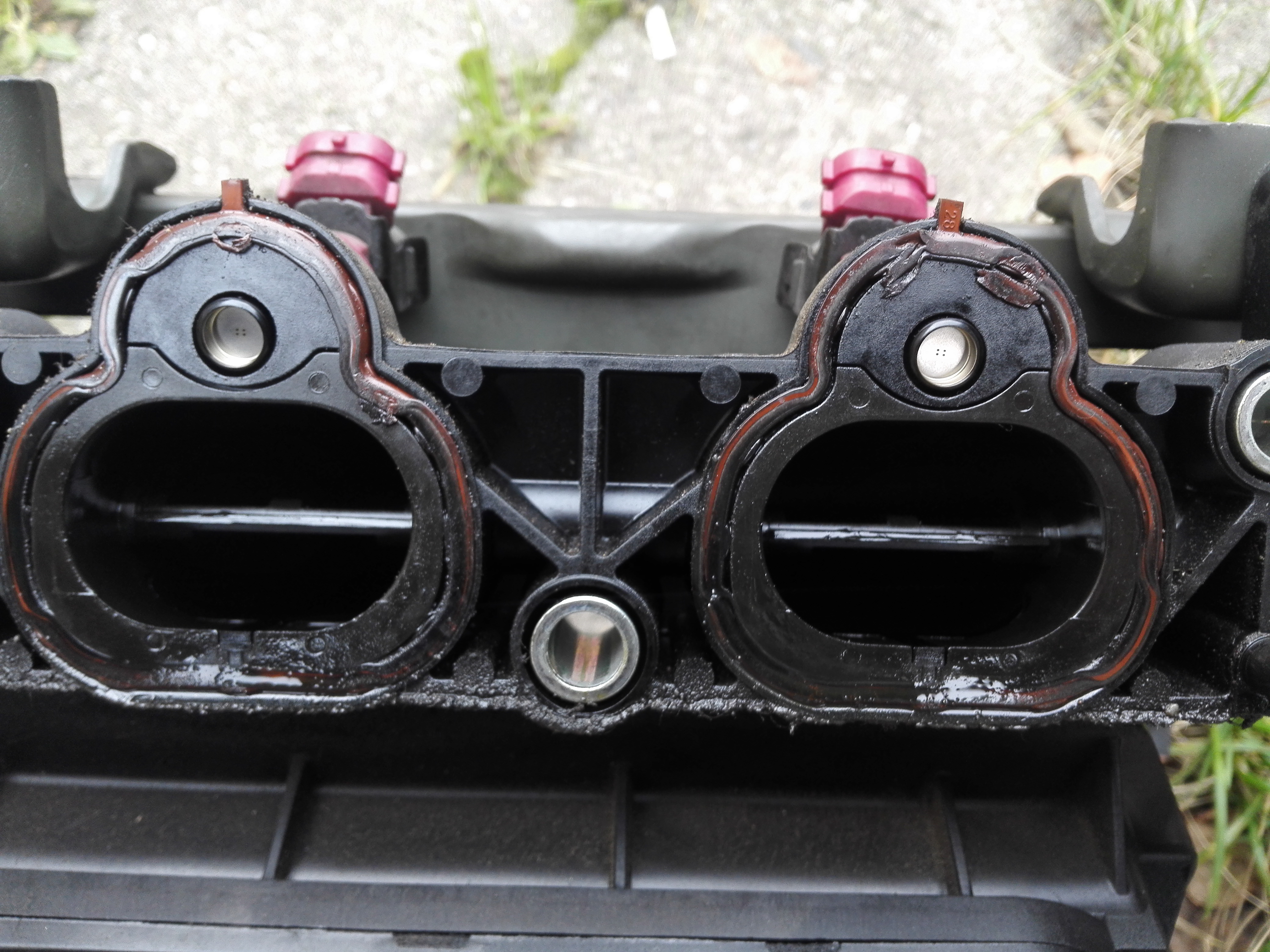

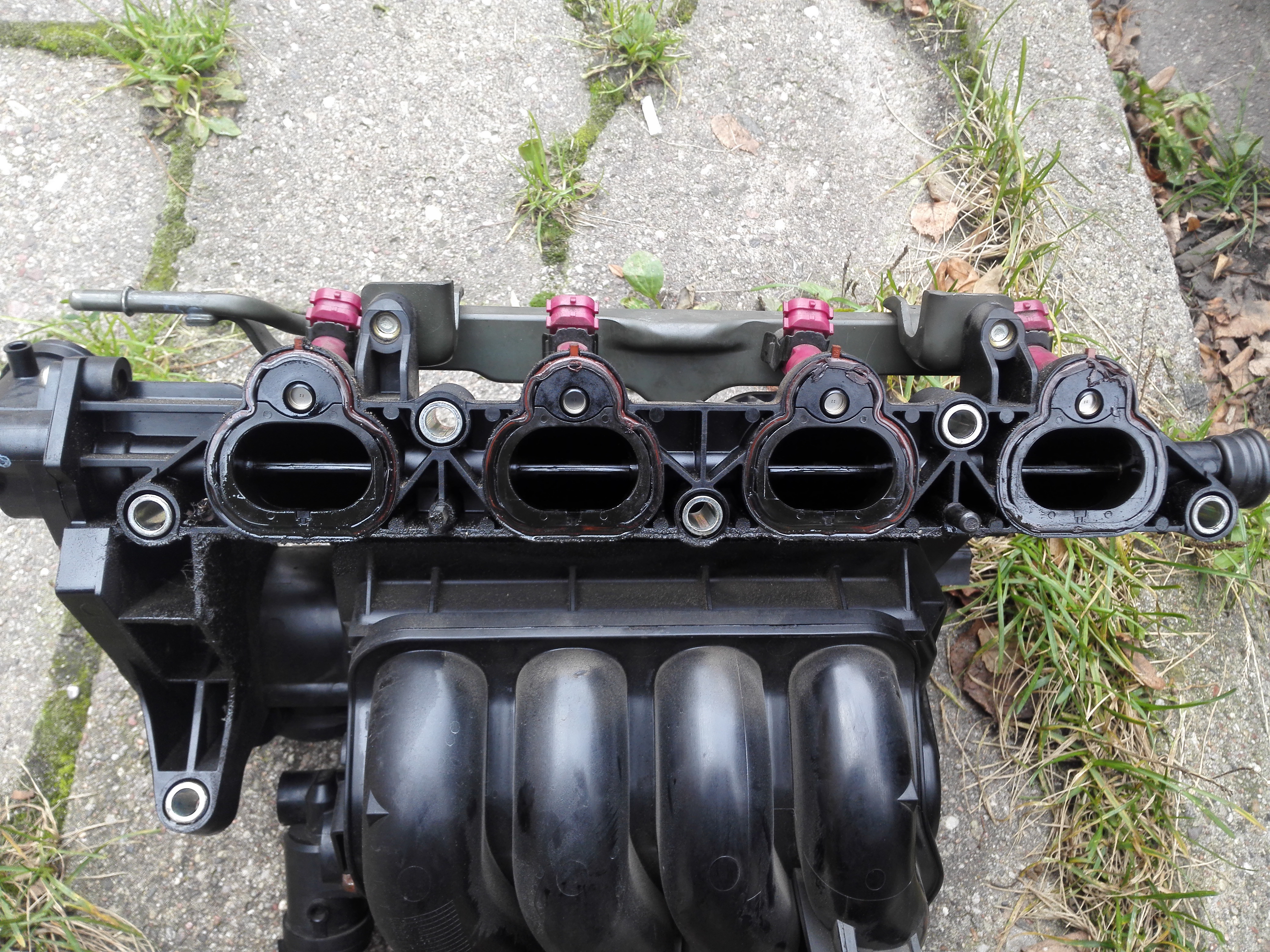

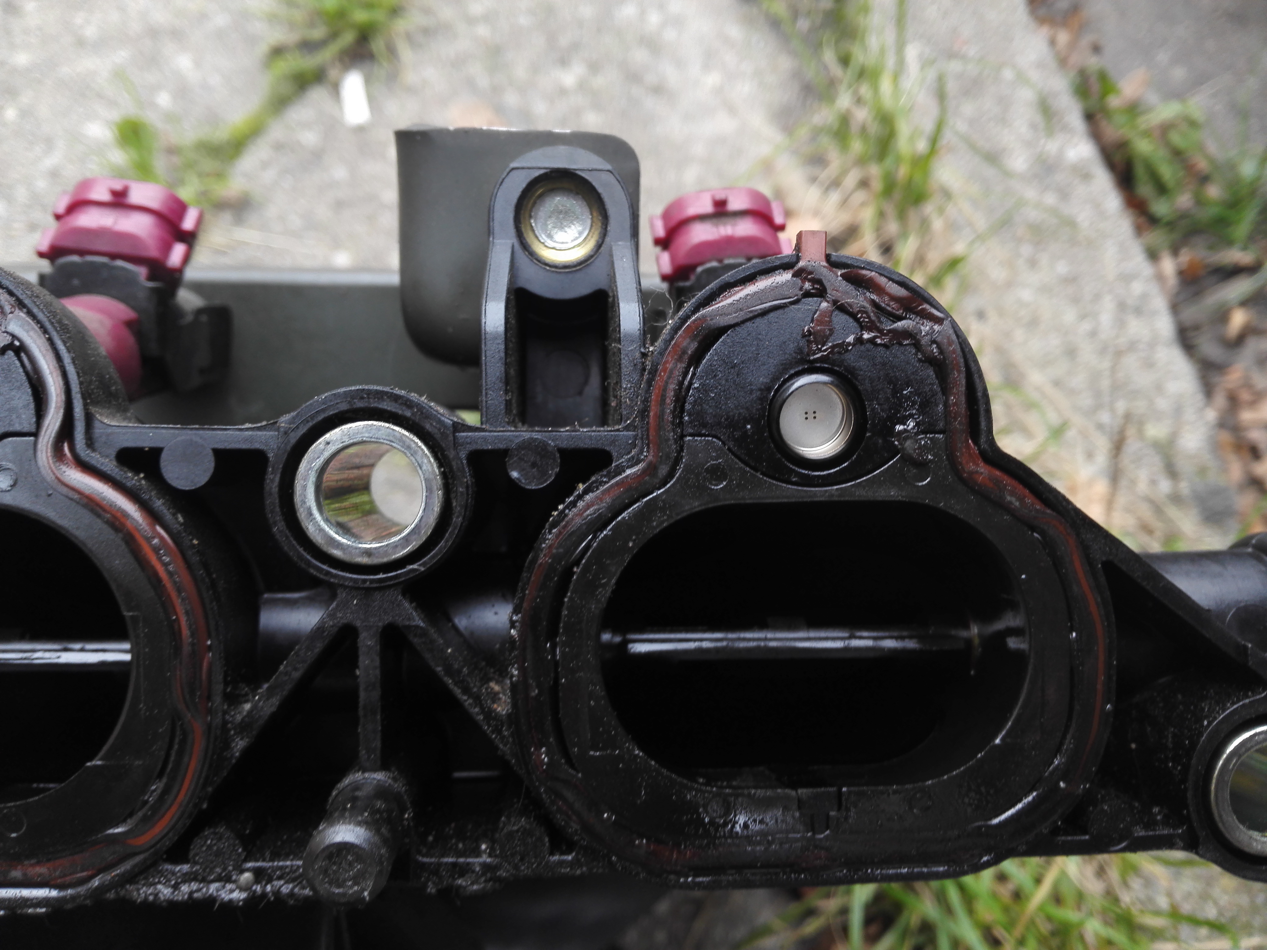

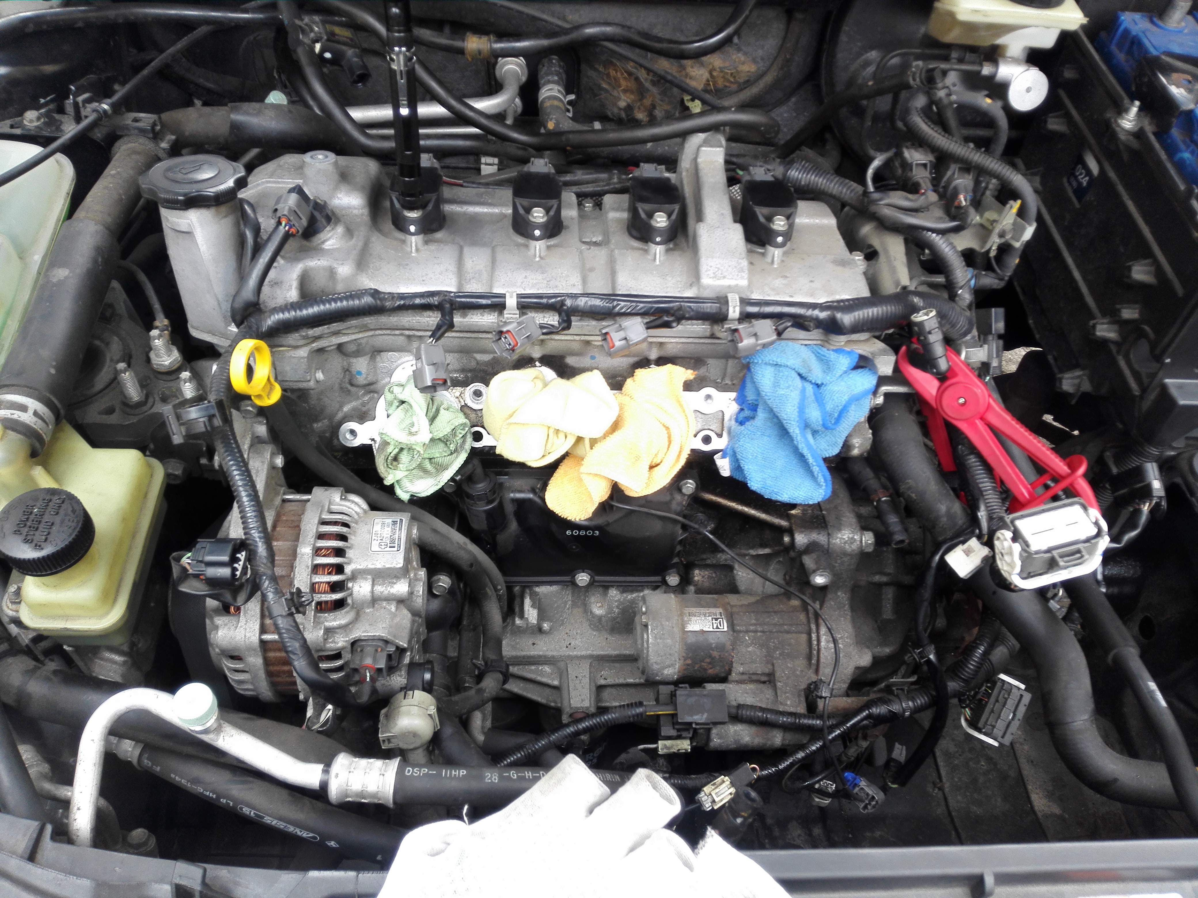

Postprzez Waszka » 25 lis 2018, 11:31
Śruba po śrubce to Ci nie powiem, bo nie pamiętam. Na pewno musisz zdemontować cały dolot razem z filtrem, przepustnicę oraz zaopatrzyć się w kleszcze samozaciskowe, bo pamiętam, że gdzieś w okolicy przepustnicy był wąż z chłodziwem i trzeba było go rozpiąć. Jest jeszcze do zdemontowania listwa doprowadzająca paliwo do wtrysków, więc ja tam również użyłem kleszczy. Najgorzej jest odkręcić sam kolektor, bo o ile te śruby przy świecach są łatwo dostępne to jest jedna na dole, którą ciężko znaleźć no i się do niej dostać. Jak już wyciągniesz kolektor to zobaczysz uszczelki przy kanałach dolotowych. Trzeba je wydłubać, oczyścić rowki i zamontować nowe. Montaż w odwrotnej kolejności.
Od: 22 wrz 2016, 10:30
Posty: 18 (1/2)
Auto: Mazda 3 BK hatchback 1.6 Pb 2006 r. prod.
Postprzez cisiel1981 » 25 lis 2018, 18:20
Szanowny kolego Waszka <piwo> ogromne dzięki za wszystko. Jesteś gość i należy Ci się za to beczka piwa. Każda Twoja informacja jest bardzo cenna.
Przyznam, że mój silnik zapocony jest podobnie jak u Ciebie na ostatniej fotce i przypuszczam że całą winę może ponosić dolot a dokładniej jego nieszczelność. Mam tylko nadzieję że nie przepuszcza uszczelka pod głowicą – bo się załamie....
Po weekendzie biorę się za robotę z kolektorem ssącym.
Jeszcze raz dziękuję Ci za wszystko.
Ogromny szacunek dla Ciebie !!!!!!!!!

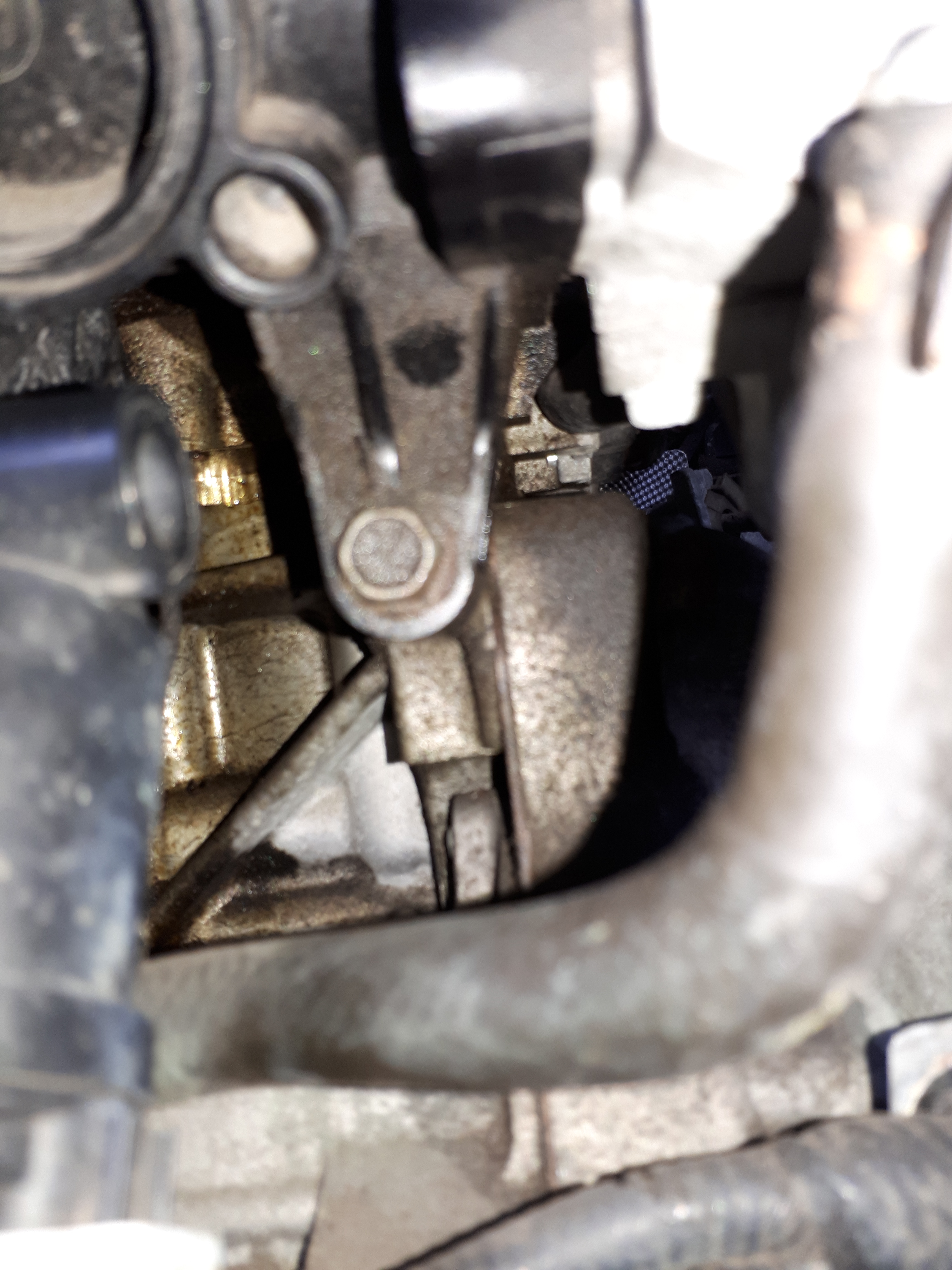

Dopisano 25 lis 2018, 19:25:
Od strony przepustnicy wygląda to mniej więcej tak....

Postprzez marz » 5 gru 2018, 23:16
Dużo zabawy z wymianą, zmieniłem je przy okazji wymiany czujnika spalania stukowego, który jest pod kolektorem dolotowym. Uszczelki był w dużo lepszym stanie niż kolegi @Waszka, mimo to i tak podciekały wszystkie, sądzę że ten typ tak ma. Olej mniej zalewał silnik, tylko nieznacznie mokro było na kilka cm w okół otworów dolotowych. Dużo pracy przy wyjmowaniu kolektora, ja miałem problem z niechcącymi się wypiąć wtyczkami, jest też trochę wężyków, do których dostęp jest średni..
