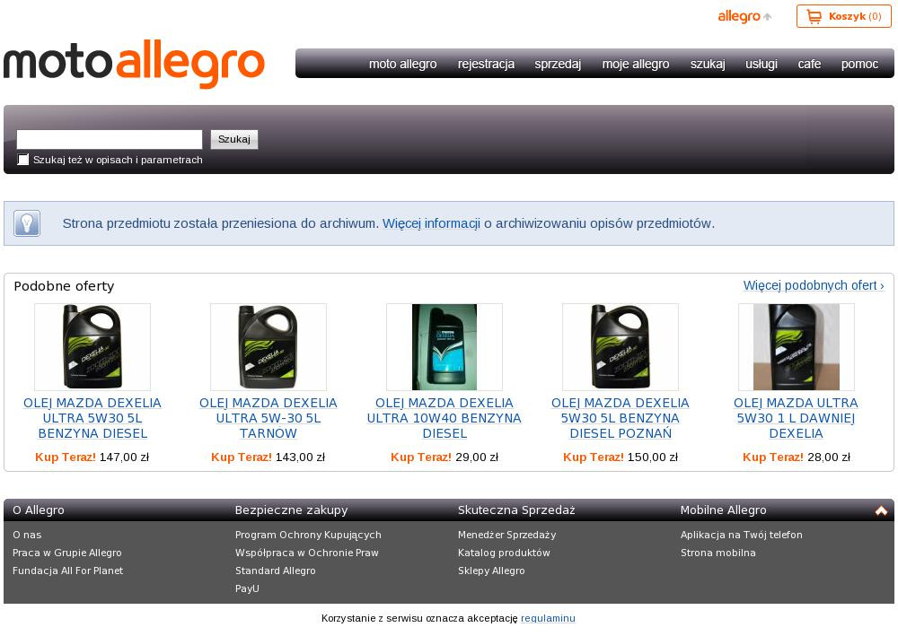

gdzie kupujecie Dexelie? Ktoś chyba na forum sprzedawał czy coś mi się poknociło/
