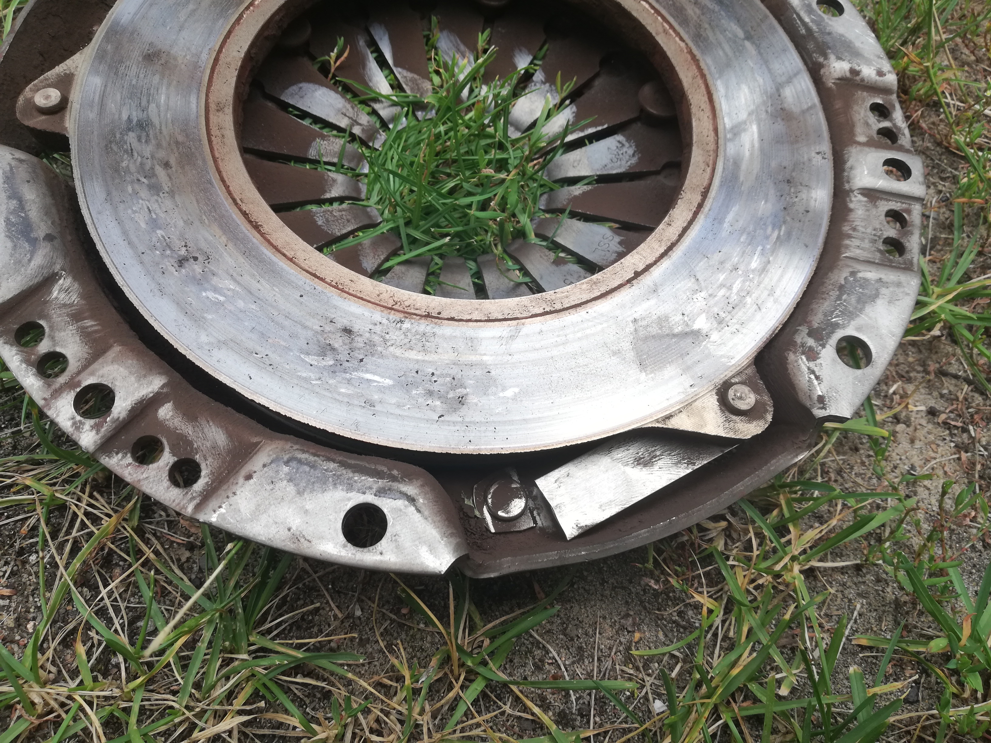

Postprzez crithit » 13 lip 2018, 13:24
Witam serdecznie, przedstawię sytuację jaka miała parę dni temu w moim autku. Mianowicie po dosyć dynamicznej jedzie na dłuższych dystansach, zauważyłem i poczułem olbrzymie wibracje silnika które przenosimy się na kabinę i krótko mówiąc auto zachowywało się Javy dostało padaczki :D. Po po przeczytaniu kilo wątków na forum postanowiłem sprawdzić cewki i świece, które okazały się być ok, zabrałem się za uklad odlotu powietrza, uszczelki pod kolektorem już były w opłakanym stanie, także postanowiłem je wymienić wyszyscilem przy okazji wszystko co się dało (przepustnice, przepływomierz zmieniłem filtr powietrza). Niestety wibracje jak były tak pozostały. No powiedziałem trudno zobaczymy co będzie dalej i po przejechaniu ok 50 km łożysko od sprzęgła zaczęło strasznie szumiec, także postanowiłem tazem z tatą dostać się do sprzęgła i ocenić jego stan, (tarcza sprzęgła była jaka była ale dała by radę jeszcze trochę przejechać łożysko szumialo bardzo, jednakże najbardziej oberwał docisk sprzęgła).
Na załączniku widoczna jest peknieta jedna z trzech blasze, po wymianie całego zestawu, i złożeniu autka do kupy, wszystkie wibracje i drżenia ustąpiły.
Wymiana sprzęgła w domowych warunkach w 2 osoby zajęła ok 2 popołudnia.
