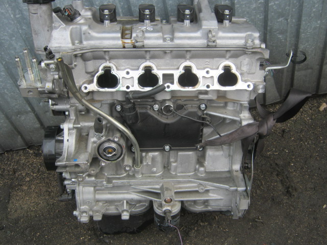

Postprzez fad » 20 paź 2013, 19:51
na załączonym zdj silnika rozumiem że czujnik jest nad tym plastikiem co wychodzi przewód? <glupek2>
Od: 9 paź 2012, 21:18
Posty: 67 (2/0)
Auto: MazdaBN 3 2018r 2.0 120KM MT HB
Postprzez piotrx » 20 paź 2013, 19:54
Tak
Od: 3 maja 2013, 00:12
Posty: 46 (0/2)
Auto: Mazda 3 BK Z6 1,6 2004
Postprzez fad » 20 paź 2013, 19:55
dziękuję bardzo za łopatologiczne wytłumaczenie... ;)
