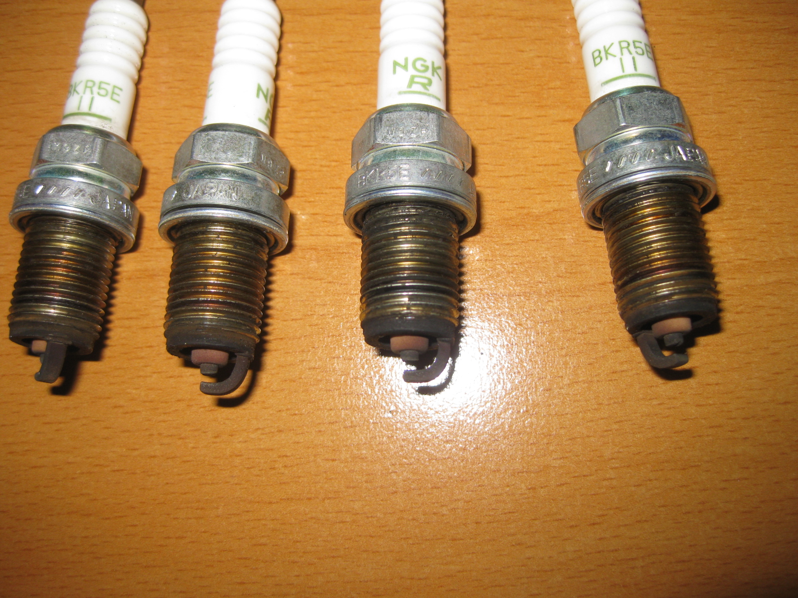

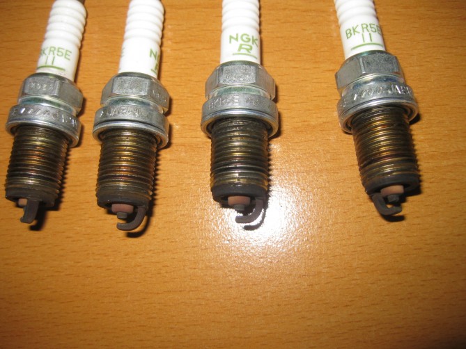

Postprzez kuman1 » 29 sie 2013, 17:19
właśnie zmieniłem w mojej M3 1.6 (116 tys. przejechane) świece, odkręciłem jedną i podejrzałem że, miały symbol NGK BKR5E-11 (komplet niecałe 40zł). Stare były juz trochę przepalone, więc wymieniłem. Długo się zastanawiałem czy nie kupić oryginalnych DENSO SK16PR-E11, ale to około 280zł!!!. Różnica jest straszna, 7 kompletów tych ngk = się 1-emu denso!!! Skoro wcześniej mazda jeździła na tych standardowych, to chyba się nie pogniewa i będzie dalej na standardowych. Powiem szczerze że, niema sensu przepłacać!. Najwyżej trochę częściej się wymieni. Może komuś przyda się to spostrzeżenie. Pozdrawiam!

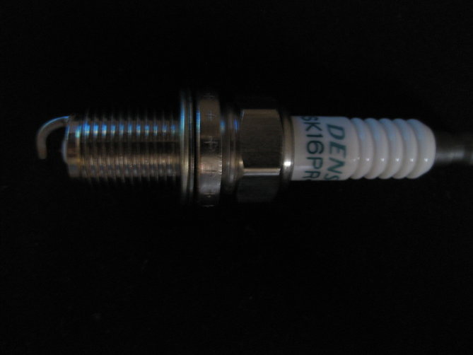

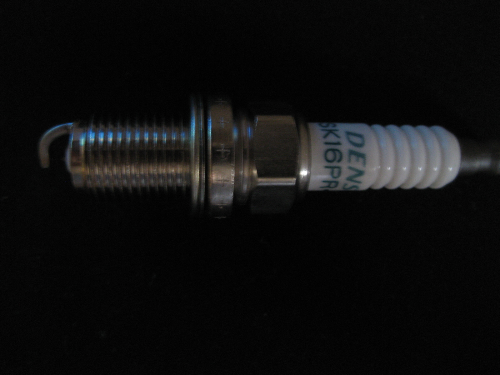

Postprzez krzysM3BK » 2 gru 2013, 18:32
właśnie jestem po wymianie świec, przebieg 107 tys. założyłem DENSO SK16PR-E11,
zdziwiło mnie jedno, byłem pewny że w silniku mam takie same ale miałem NGK BKR5E-11.
Z tego co napisane jest w manualu powinny być DENSO i to fabryczne.
Swoją drogą ciekawe ile mam przejechane na tych NGK sam zrobiłem na nich 20 tys.
gdybym wcześniej wiedział zdecydował bym się na NGK, DENSO kosztowały 260 zł.

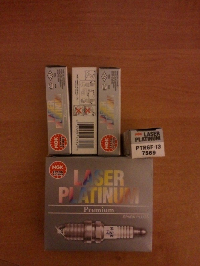

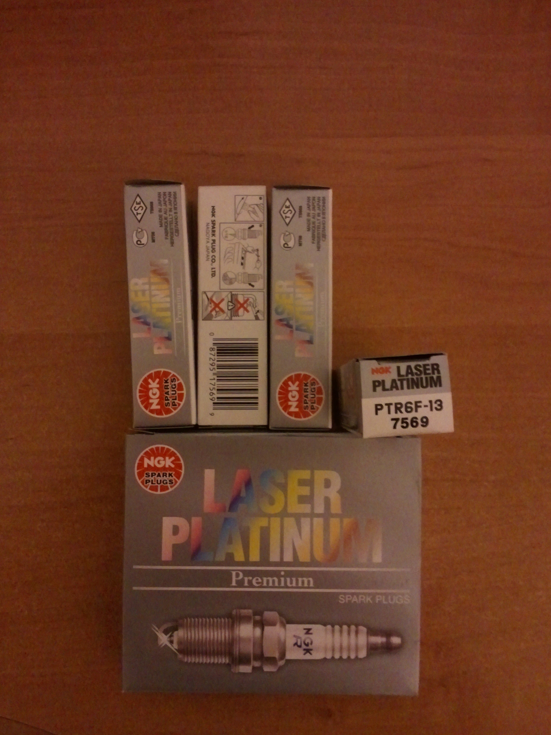

Postprzez premass » 1 maja 2014, 12:06
A ja mam u siebie świece [PTR6F-13] i też smigają, co prawda przejeżdzam na nich dopiero 1 tyś km ale takie założył mi spec co sie niby zna bo ja jestem <dupa> ( na razie ;P ) w tych sprawach> dodaje jako ciekawostke bo z tego co wyczytałem na forum o swiecach nikt nawet nie wpomina o takich>
