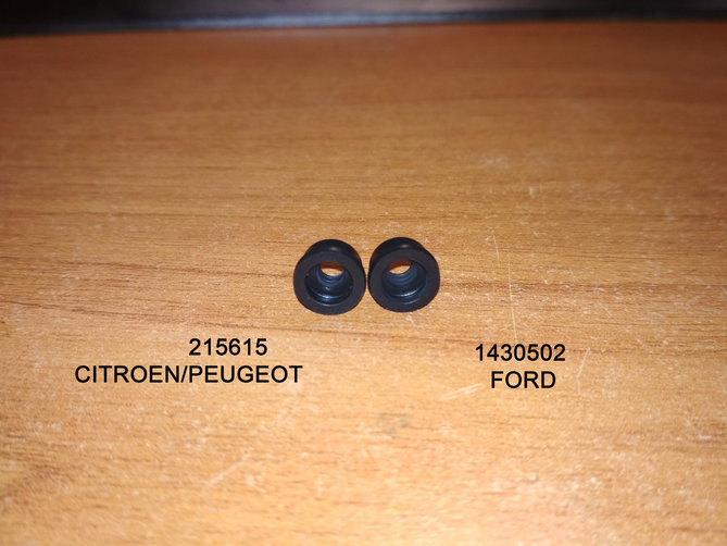

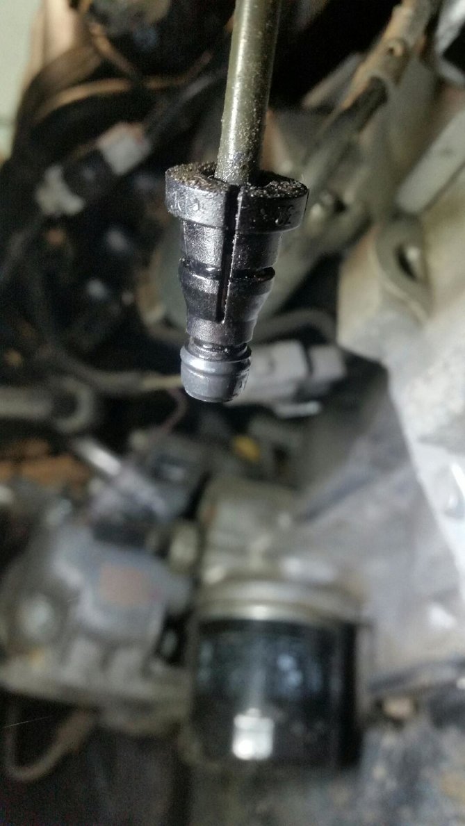

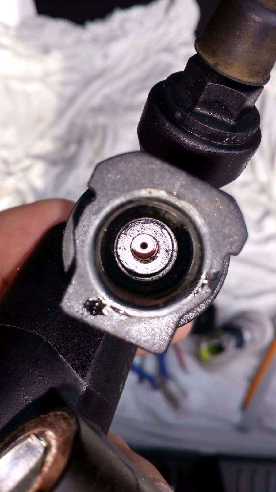

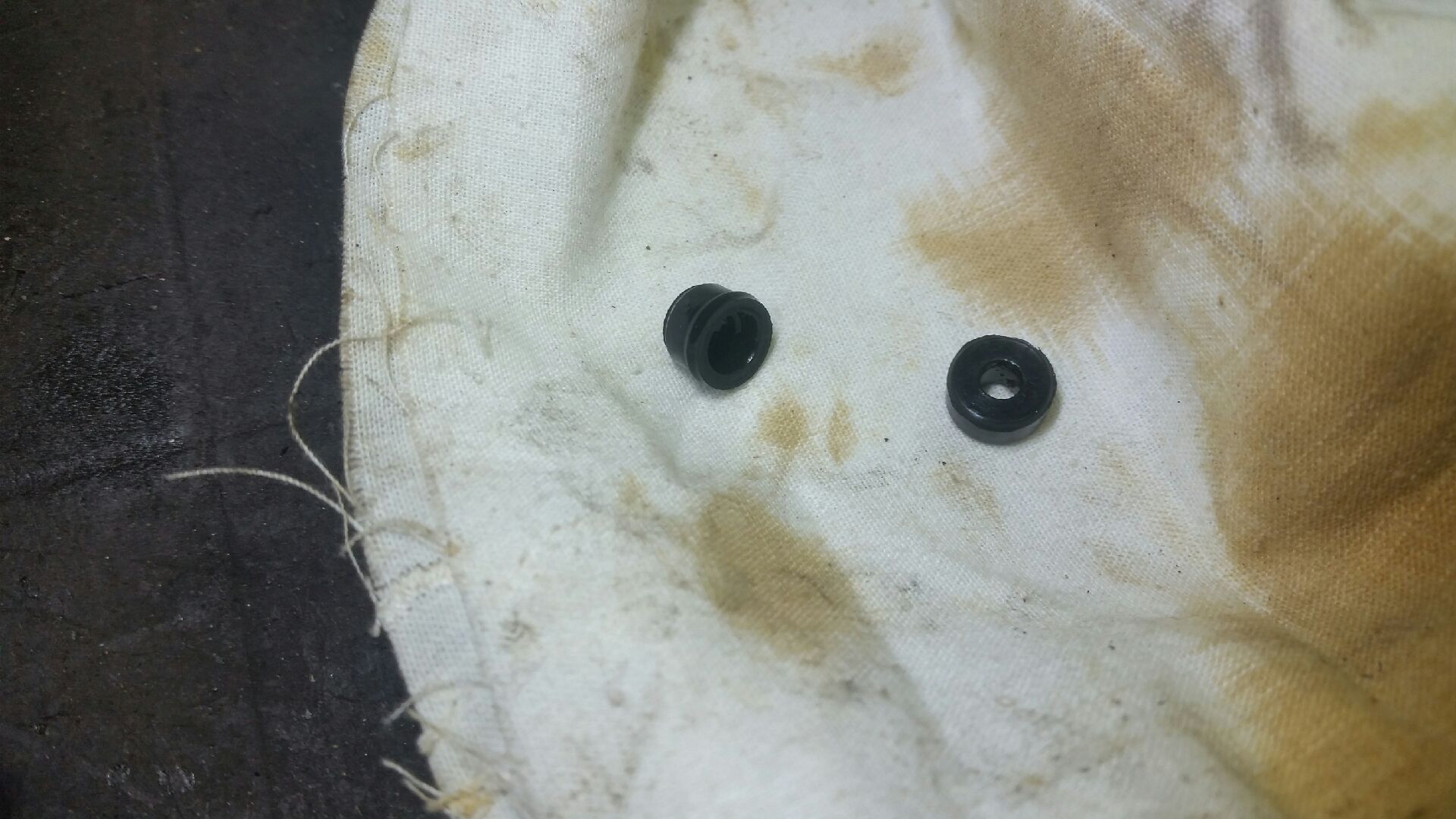

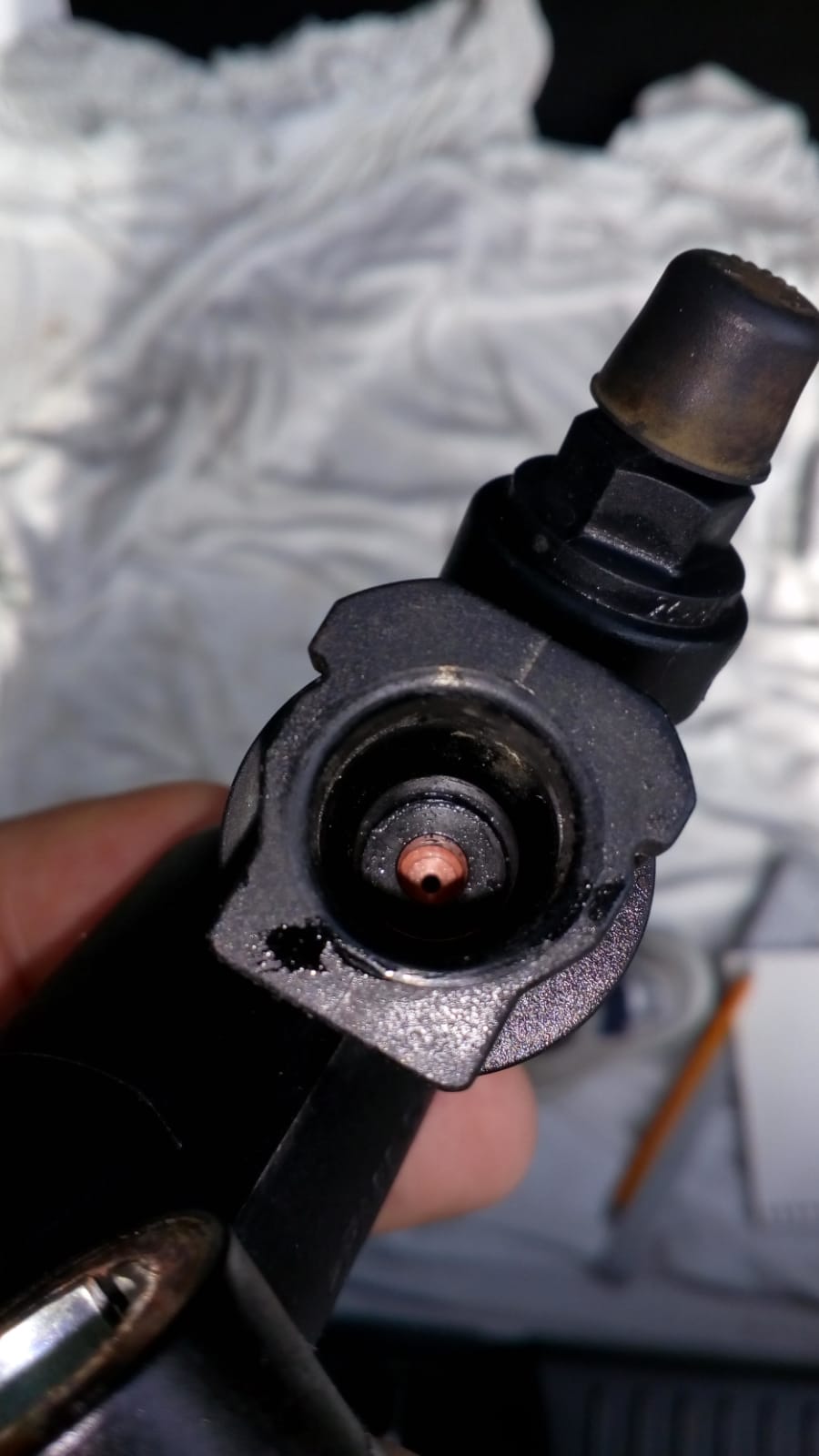

Uszczelniający oring jest w wysprzegliku ale mój przewód też ma gumowe uszczelnienie. Wygląda to tak jakby połączenie było uszczelniane za pomocą dwóch gumowych elementów. Ostatnio na łączeniu zaczęło mi się pocić. Wysprzeglik wymieniony rok temu. Mechanik to rozebrał i wygląda że wszystko jest ok i nie ma pojęcia czemu się poci na tym gumowym połaczeniu. Ktoś kojarzy czy ten gumowy kapturek na przewodzie można dokupić oddzielnie?

Tego typu uszczelniacz jest dostępny z Forda lub Citroena

Postprzez Tasman20Wroc » 3 lut 2024, 13:04
Piękne dzięki <spoko>
