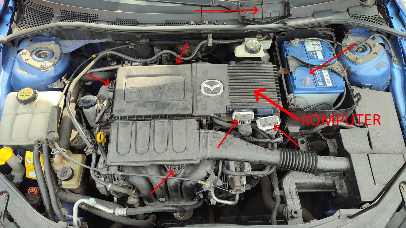

DEMONTAŻ
1. Odpinamy akumulator.
2. Ściągamy obudowę (mały dekielek na dwóch spinkach) od komputera.

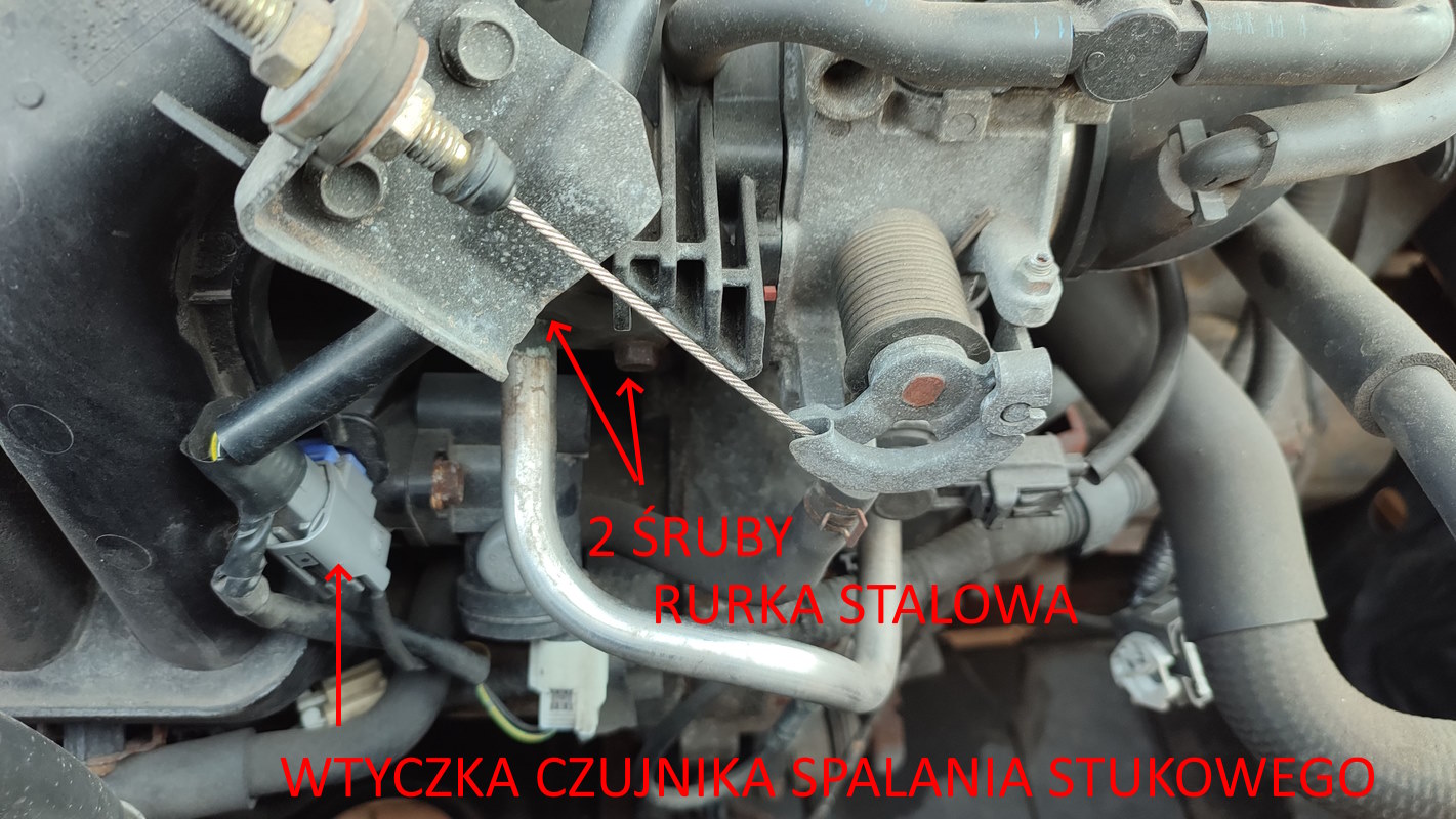

3. Odpinamy wtyczkę starego czujnika spalania stukowego.
4. Odpinamy dwa kable od komputera i jeden po prawej w okolicach przepustnicy.

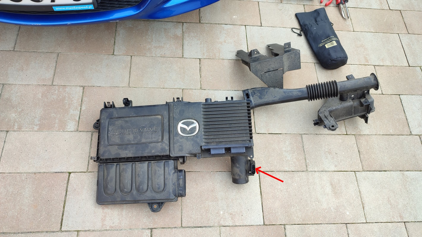

5. Odkręcamy obudowę filtra powietrza (bez wyciągania filtra) – 3 śruby.
6. Wyciągamy kilka spinek znajdujących się przy króćcu wlotowym do zespołu filtra powietrza (to co znajduje się przy lewym reflektorze) oraz wypinamy z zatrzasków plastikową rurę giętką z zespołu filtrującego, która dostarcza powietrze do filtra powietrza.
7. Popuszczamy ślimak zaciskowy przy przepustnicy i wysuwamy rurę dolotową z gumowego kolana przy przepustnicy.
8. Wyciągamy w całości zespół obudowy filtra powietrza.
9. W tym punkcie proponuję odmuchać okolice kolektora lub dobrze odkurzyć z zalegającego brudu – może on wpaść do silnika podczas demontażu kolektora dolotowego czego oczywiście chcemy uniknąć.
10. Odkręcamy 6 śrub od kolektora dolotowego (6-ta śruba jest schowana od dołu w okolicy rurki stalowej – prawa dolna część kolektora – widać na zdjęciu).
11. Odkręcamy 2 śruby kołnierza rurki stalowej.
12. Odkręcamy 2 śruby od listwy wtryskiwaczy i odginamy tak by nie przeszkadzała oraz uważamy na końcówki wtryskiwaczy by ich nie zabrudzić/poniszczyć – lepiej przykryć jakąś czystą szmatką i przypiąć opaską tymczasowo.
13. Po lewej stronie kolektora jest jeszcze wtyczka którą należy wypiąć oraz kilka zapinek wężyków, które mogą przeszkadzać przy odchylaniu kolektora – to już trzeba we własnym zakresie wyczuć co może przeszkadzać – około 2-3 punkty gdzie jakieś wężyki okoliczne coś będą trzymać.

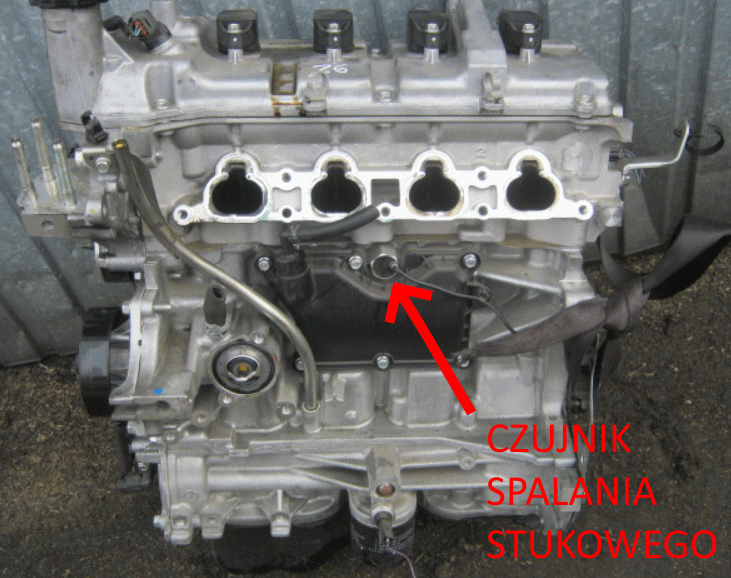

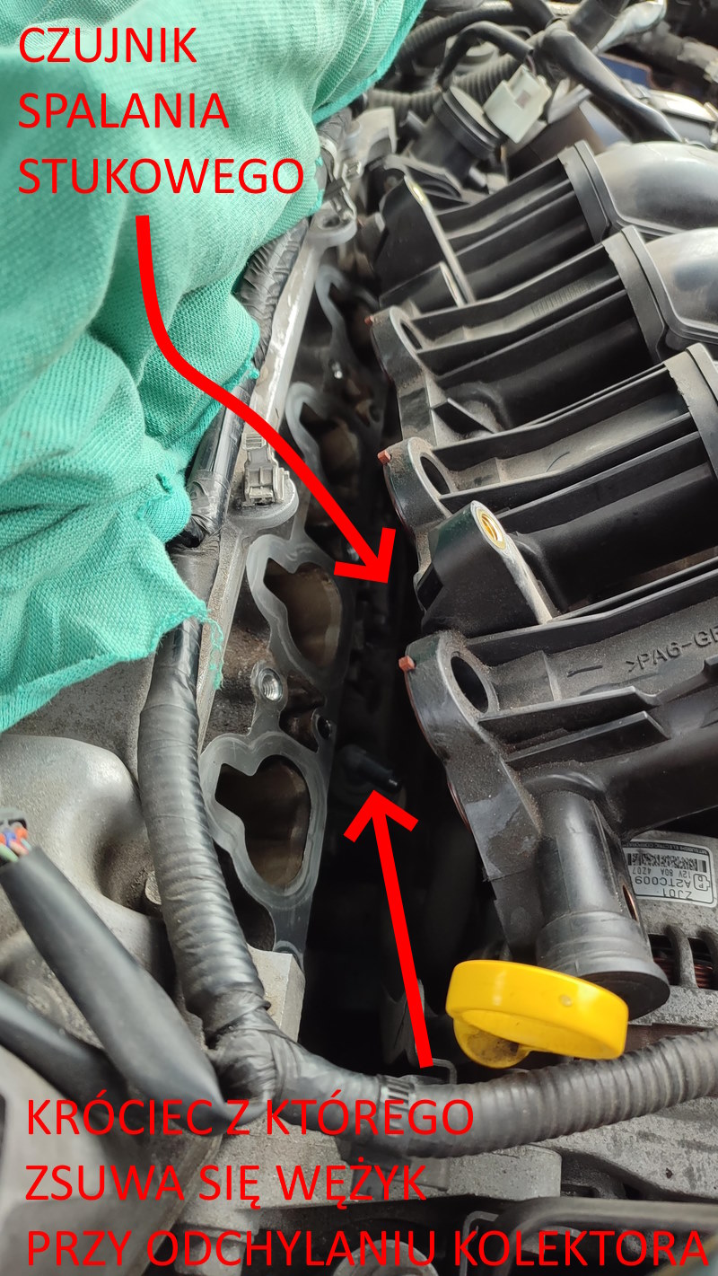

14. Cały kolektor delikatnie ciągniemy od lewej strony (od bagnetu oleju) odchylając na tyle na ile się da i ukaże się nam czujnik spalania stukowego pod kolektorem. Dużo elementów blokuje odchylanie kolektora więc warto zapewnić sobie druga osobę do odchylania lub jakoś zblokować pozycję odchyloną.
15. Podczas odchylania kolektora na 100% wypnie się przewód z króćca pod kolektorem po lewej stronie – jest krótki stąd na pewno zeskoczy z króćca (przy montażu nie zapomnieć go podpiąć!)
16. Wykręcamy stary czujnik spalania stukowego i wkręcamy nowy oraz przeprowadzamy przewód po „starej trasie” – klucz 24 moment ok. 25-30 Nm. Zwykłym płaskim kluczem nie da rady podejść więc trzeba zastosować albo rozciętą nasadkę z wyżłobieniem na przewód z czujnika spalania stuk. albo klucz oczkowy z mocno wygiętym oczkiem. Ja rozciąłem stary przewód od czujnika żeby łatwiej było go wyciągnąć, bo miał zapinki po drodze.

WAŻNE: Po zamontowaniu kolektora ssącego i dokręceniu należy wpiąć wysunięty wężyk z króćca pod kolektorem (lewa strona) – trzeba dość się nagimnastykować palcami ale da się – zawleczkę/zapinkę najlepiej nasunąć bez zaciskania jej (no chyba że ktoś ma takie mega wąskie szczypce żeby to złapać.

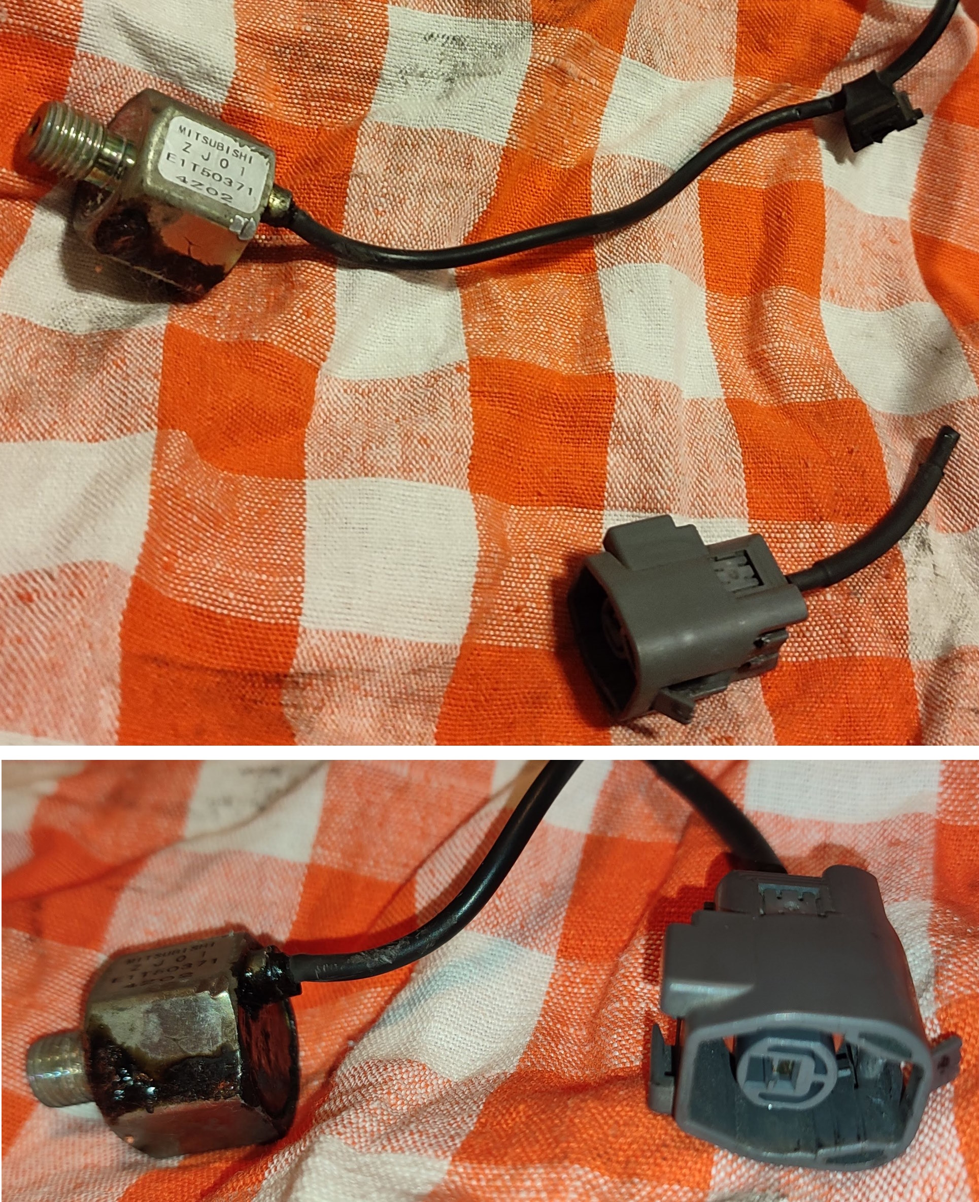

Tak wyglądał mój oryginalny od nowości czujnik spalania stukowego – wysiadł przy 180 tys. km
