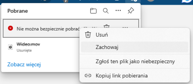

Na początku myślałem, że nie mam, że to paliwo jakieś złe przy autostradzie zatankowane, ale teraz zatankowałem na pewno dobre paliwo z Lotosu, 98'ke, i znowu ta lampka się zaczęła świecić. Dodatkowo jest tak, że na biegu jałowym co jakiś czas spadają lekko obroty i samochód jak by przygasa, daleko jeszcze mu do zgaśnięcia, ale czuć takie szrpnięcie lekkie i znowu podwyższa obroty. Co to może być?
Tutaj nagranie:
http://149.156.182.22:82/al/Wideo.mov
(przeglądarka może mówić, że jest niebezpieczne połączenie, bo http a nie https, to trzeba tam prawym kliknąć i zachowaj pomimo to, nie mam obecnie pod ręką serwera z https, a forum nie pozwala wgrywać filmów mov (z iphona))
