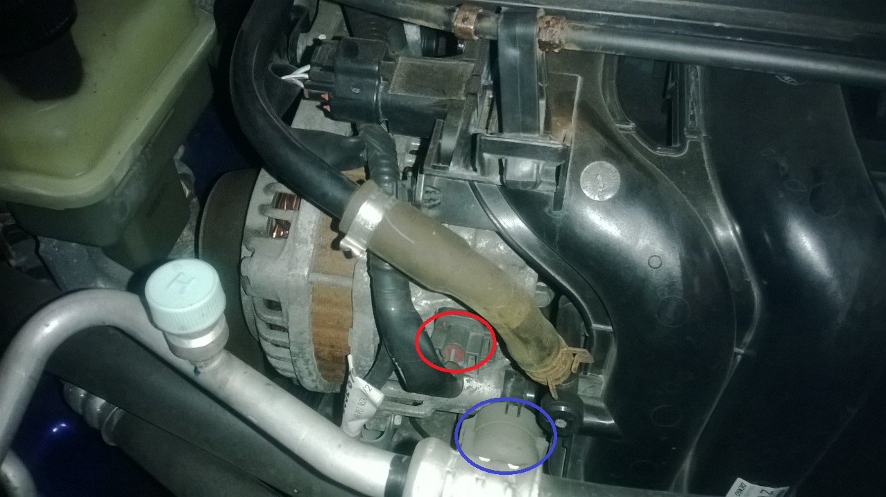

fak, i znowu :( jechałem 170km, po dotarciu do celu jak auto postało może z 10min, odpalam, żeby przestawić i dupa, nie kręci. Natomiast rano, tak jak zresztą ostatnim razem, jak ręką odjął.
@krzyszM3BK:
pytanie laika, który styk? niebieski czy czerwony? to jedyne okoliczne kable które znalazłem :)

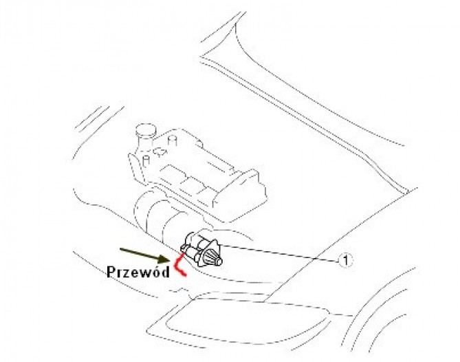

Postprzez RobertPi » 19 wrz 2021, 21:05
Nie czytałeś wszystkich postów dokładnie. Masz problem z zasilaniem bendiksa.
Taka cewka na rozruszniku odpowiedzialna za zasilanie samego rozrusznika.
Z przodu od chłodnicy na rozruszniku jest wsuwka, która często traci połączenie elektryczne. Trzeba ją oczyścić. Mechanicznie lub chemicznie. Czasami trzeba dogiąć boki wsuwki bo po latach się luzują.
Miłej zabawy i nie przejmuj się jak zaraz po czyszczeniu rozrusznik nie zakręci tylko popraw styk :D .

na tej złączce do bendiksa bardzo lubi zaśniedzieć pomaga wywalenie i danie IP68 złącza.
Proste szczotki trzeba w niego stuknać jak pójdzie to szczotki jak nie to bierz żarówkę 10W i sprawdzaj obwody

Postprzez RobertPi » 20 wrz 2021, 10:50
Neonixos666 kolega Awido napisał, że nie kręci więc to zdecydowanie bendiks nie podaje napięcia na rozrusznik a to złącze jak napisał Yama jest g... warte i trzeba je oczyścić albo wymienić.
