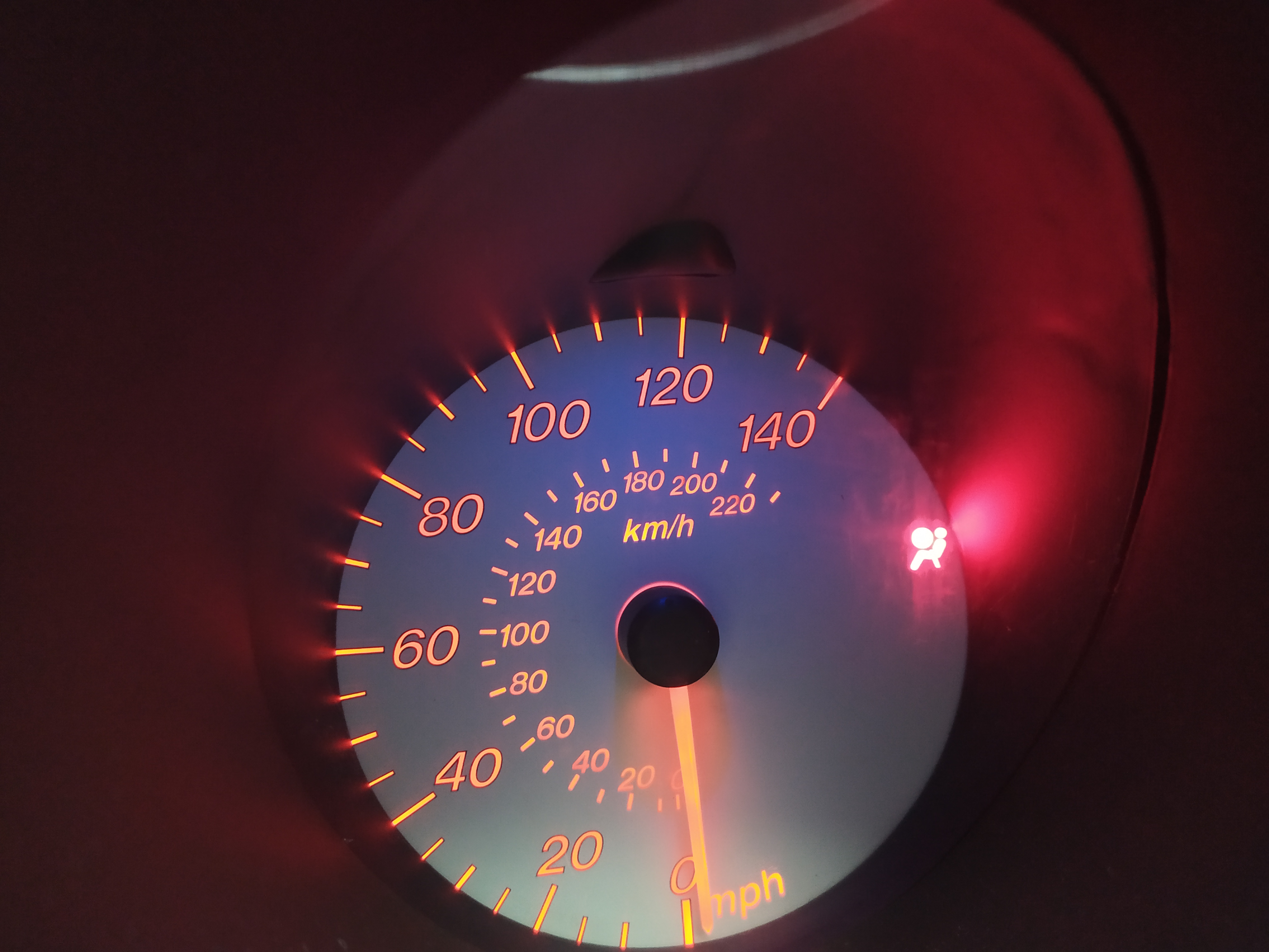

Postprzez Jakła94 » 13 sty 2021, 16:46
Witam, po wyjeździe od mechanika pojawiła mi się kontrolka w załączniku przesyłam obraz. Wiem, że odpowiedzialna ona jest za napinacz pasów przednich lub poduszki silnika, auto chodzi caly czas tak samo nic się nie dzieje więc co zrobić żeby ją usunąć??
Pozdrawiam i dzięki za pomoc.
Update – kontrolka ogarnięta , błąd usunięty :)

Postprzez Jurij » 23 sty 2021, 21:11
sprawdz polaczenie kabli pod siedzeniami, moze mechanik cos ruszal i poluzował
powciskaj , wloz kluczyk i powinno zniknac :)
