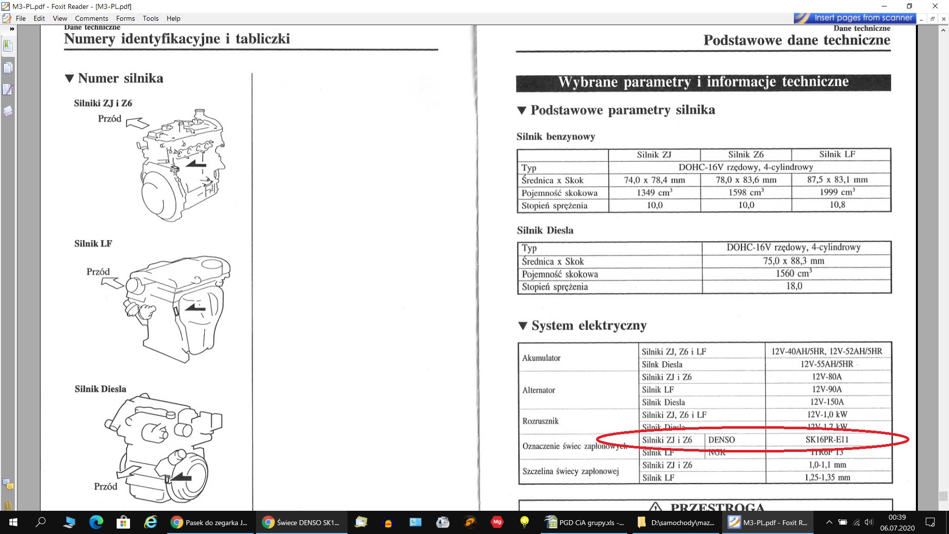

– wymiana kompletu świec – DENSO

Biorę też pod uwagę cewki bo dałem nowe świece ale nakręcony mityczną jakością Mazdy nie brałem pod uwagę, że mogły się tak szybko zużyć(auto ma 150 tyś km).
Gadałem z mechanikiem i poprosiłem go aby je sprawdził. Nie wiem jak to zrobi ale zakładam, że skoro podejmuje się diagnozy to wie co robi.

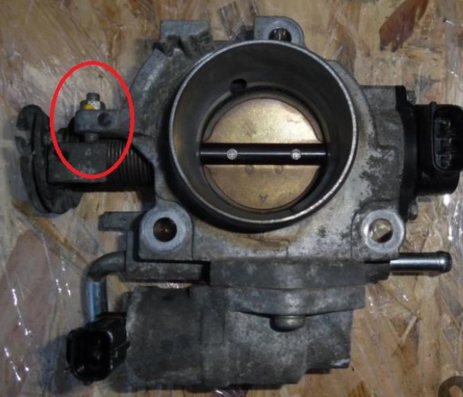

Nasunęło mi się jeszcze. Pisałeś o "kalibracji przepustnicy". Na czym ona polegała? W BK 1.6 jest przepustnica klasyczna, na lince. Może po "kalibracji" przepustnica domyka się zbyt szczelnie? Jest szansa, że problem miałeś z uwagi na nagar który się zebrał, a mechanik przepustnicę wyczyścił, a potem bez sensu kręcił śrubami i źle ustawił zderzak. Teoretycznie, motyl zawsze powinien przepuszczać niewielką ilość światła.
Jeśli problem byłby z silnikiem krokowym, to silnik nie trzymałby jałowych – przygasał, albo trzymał 1000 rpm. Bez czujnika wałka nie odpaliłbyś auta, a lambda sypałaby błędem i świeciła checkiem. TPS autokalibruje się przy każdym uruchomieniu silnika. Jego ustawienie nie ma tu znaczenia. Póki działa, to ECU wie co się dzieje. Jakby nie działał, to świeciłby checkiem i walił błędem. Poza tym TPS to mega proste i wytrzymałe urządzenie. Zwykły potencjometr :D

1. Odelżył koło zamachowe, tzn poddał obróbce żeby zmniejszyć jego masę, a zarazem moment bezwładności. Silnik się szybciej wkręca, i szybciej schodzi z obrotów.
3. Tu masz foto przepustnicy z BK. Kradzione z allegro, sprzedawcę pozdrawiam <glupek2>
Na czerwono zaznaczyłem zderzak przepustnicy. Określa on minimalne uchylenie motyla. Jeśli inne rozwiązania i próby nie pomogą, proponuję zrobić eksperyment – poluzować kontrę i wkręcić śrubkę (imbus) o dokładnie 1/4 obrotu, 90*. Zakręcić kontrę przytrzymując śrubkę. Potem adaptacja przepustnicy od nowa.

Postprzez RobertPi » 5 lip 2020, 23:43
Żeby nie było, dalej w świece nie wierzę ale mają być irydy. SK16PR-E11 to nie jest zwykła świeca.
Na zwykłych też oczywiście auto będzie jeździć ale mogłoby lepiej.
Nie wiem o jakim katalogu piszesz. Tu masz obrazek z instrukcji obsługi.
