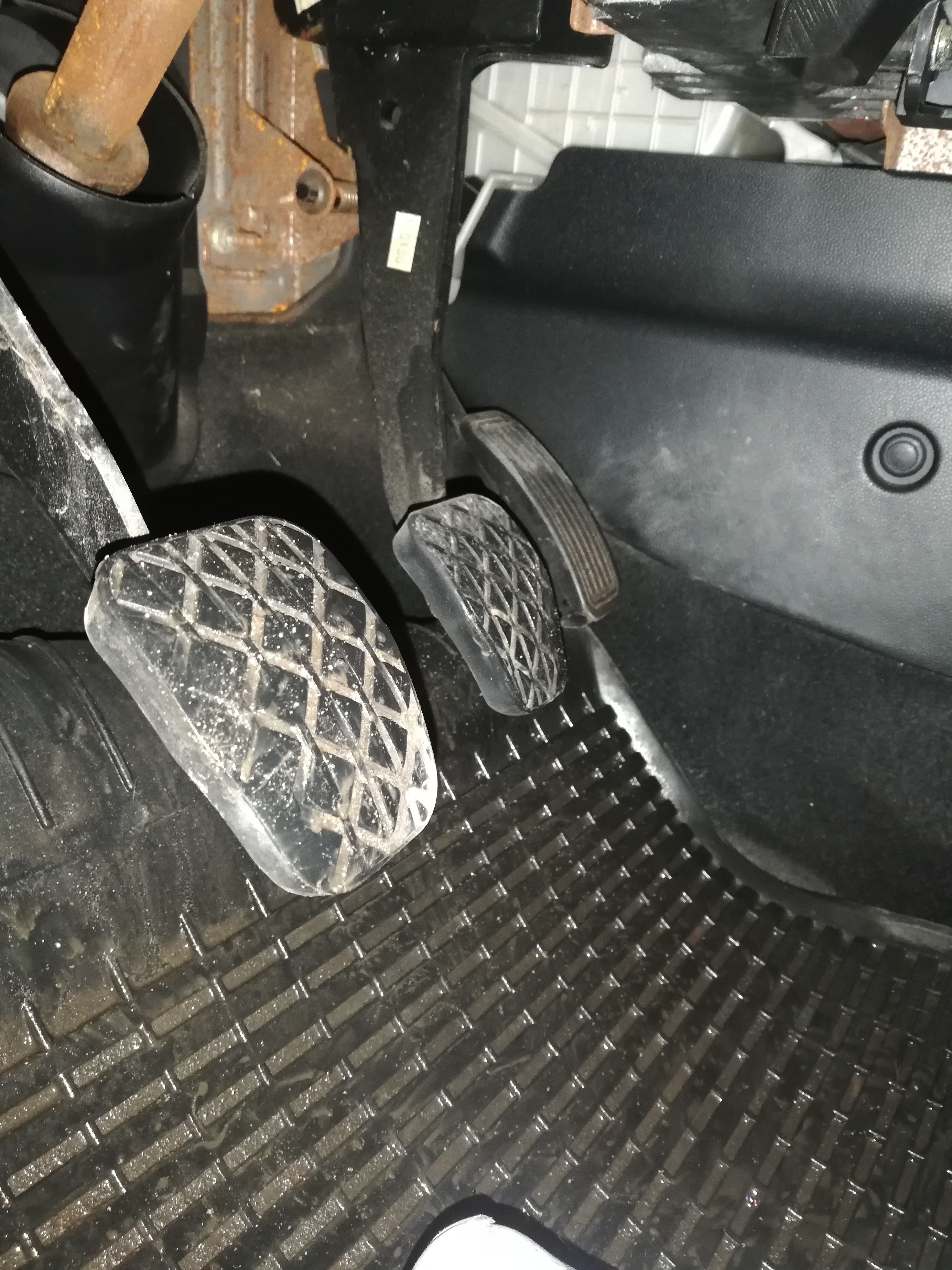

Witam od tygodnia mam dziwny problem z pedałem hamulca.
Ewidentnie opadł względem pedału sprzęgła.Różnica jakieś 4-5 cm . Nie odczuwam żadnych różnic w hamowaniu, jednak niepokoi mnie fakt,że pedał jest nieco miękki. Nie wchodzi totalnie w podłogę jest kilka centymetrów powyżej podłogi. Czuć też tzw/ pompowanie przy kilkukrotnym wciśnięciu pedału hamulca
Czy może to być przyczyna zapowietrzonego układu hamulcowego czy może już pompa odmawia posłuszeństwa? Sprawdzałem DOT 3 i poziom płynu jest w normie (nawet dolałem trochę nowego płynu do zbiornika) Zanim pojadę z tym do mechanika chciałbym się upewnić czy to normalna przypadłość w Naszych Madziach :]

moje jest wyżej i TTTM
zapowietrzone to pompujesz i pedał ma być twardy czyli nie opadać powoli lub nagle
hamowanie proporcjonalne do nacisku
zamiast dolewać to go wymień pewnie wody ma dużo,
PS auto ci pływało ??? rdza w środku na max

Niee z tego co mi wiadomo to nie było nigdzie zanurzone :D (przynajmniej nie za mojej kadencji)
Problem zniknął po kilkukrotnym wiekszym hamowaniu ;) Mechanik też nie stwierdzil nic niepokojącego wszystkie przewody są w porządku :)
