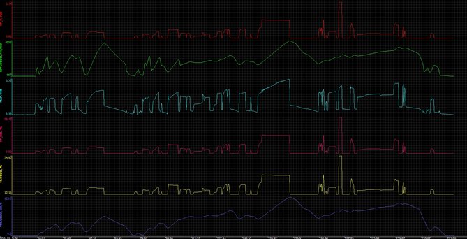

Tutaj log z FORScana

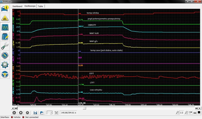

Ma ktoś jakiś pomysł dlaczego obroty rosną mimo że TPS stoi?
MAF pokazuje zwiekszony przeplyw powietrza, ale czy mozliwe jest samoistne zaciaganie go przez silnik?
E: Udało mi się porównać wartości z MAF z innym silnikiem 1.6 (axer od opla) i tam przy 2000 rpm wartosc powietrza nie przekracza 4,5 g/s a tu od razu wchodzi na 5,5 g/s – stad wniosek ze przepływka przekłamuje. Jest to o tyle dziwne, że raczej powinna zaniżać wartości jeżeli miałoby być coś z nią nie tak. Na niskich obrotach pokazuje normalne wartości ~2g/s
Czy zamiast kliknięć w temat mogę prosić o jakieś komentarze?
Wymieniłem przepływkę na jakąś używkę i nie ma już takich skoków napięcia. LTFT troszkę spadła, ale problem samoczynnie wzrastających obrotów pozostał.
Co można zauważyć to, że czas wtrysku na wysokich obrotach jest prawie taki sam jak na jałowych.
Samochód pali od strzała, niezależnie od temperatury silnika. Macie jakieś propozycje? Czy to nie wygląda na zbyt wysokie ciśnienie paliwa? Niestety ale tego parametru nie mam w ECU, mimo że jest ono przez niego sterowane.
PS Do modów – chyba można zmienić temat na "samoczynne wzrastanie obrotów"
