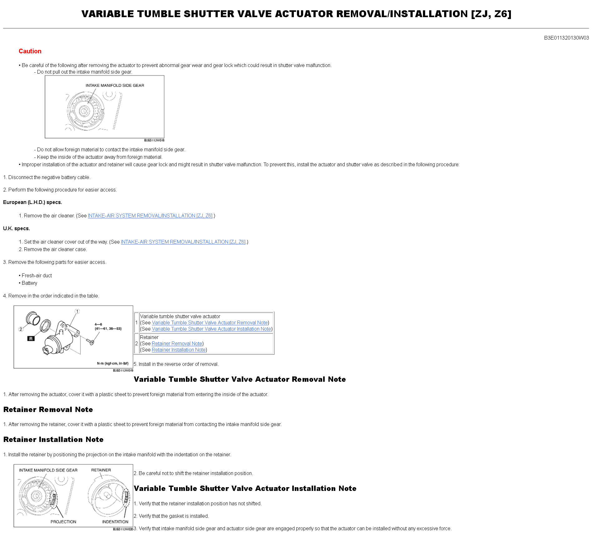

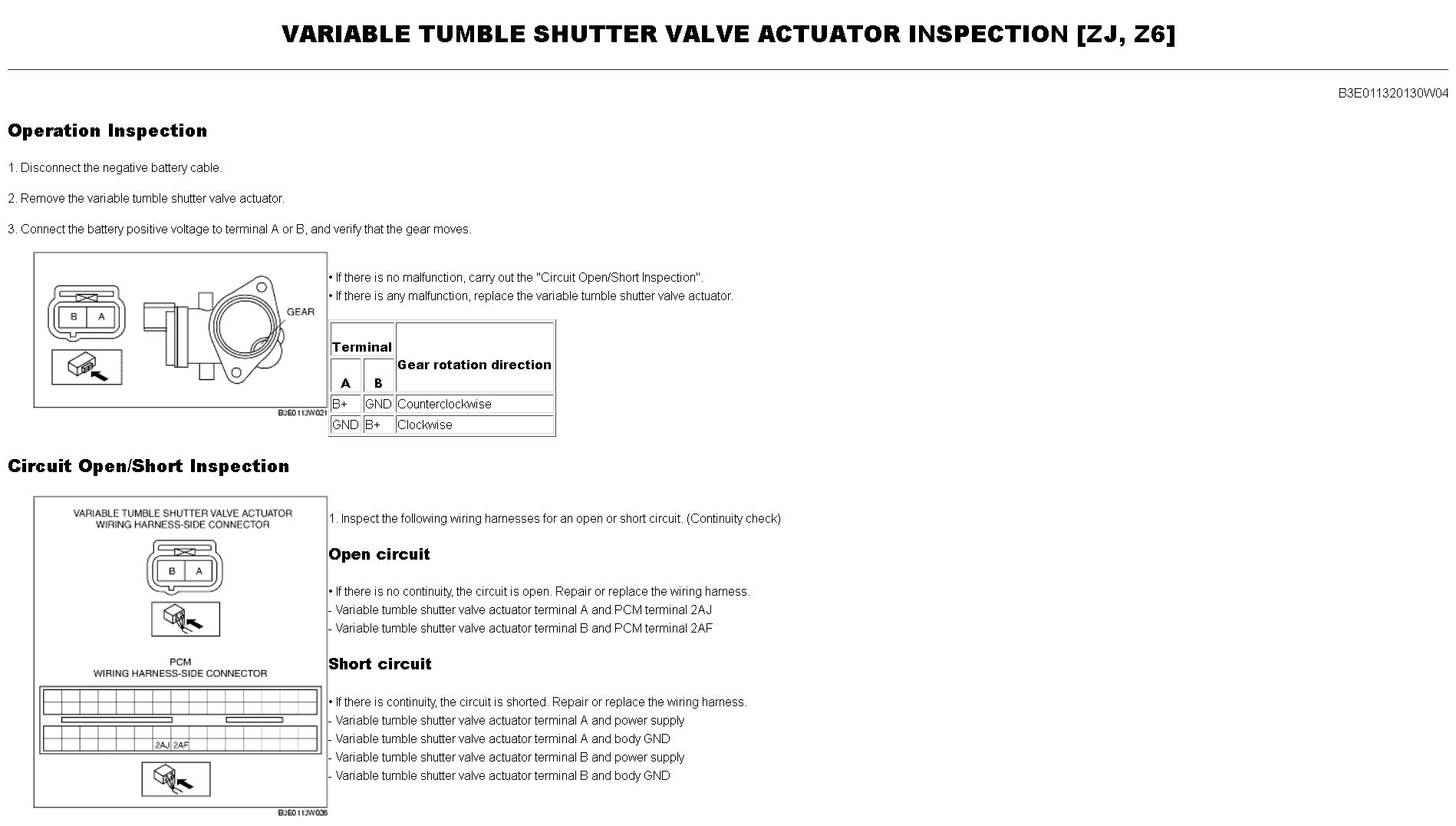

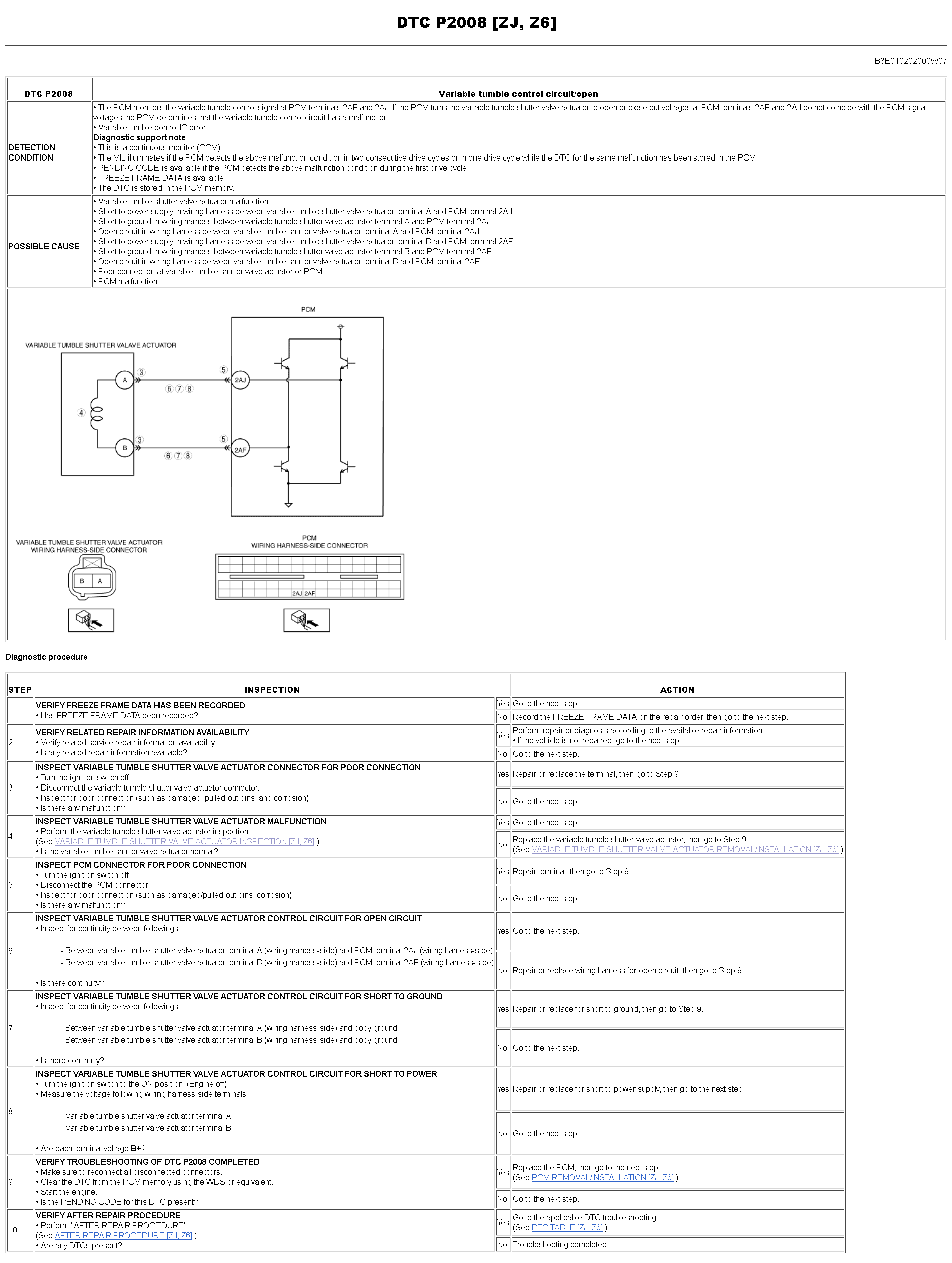

Postprzez radzix27 » 15 mar 2018, 12:09
mp3zenek, może te zrzuty z manuala będą pomocne (silniki ZJ i Z6)
Screenshot-2018-3-15 VARIABLE TUMBLE SHUTTER VALVE ACTUATOR REMOVAL INSTALLATION [ZJ, Z6].png
Screenshot-2018-3-15 VARIABLE TUMBLE SHUTTER VALVE ACTUATOR INSPECTION [ZJ, Z6].png
