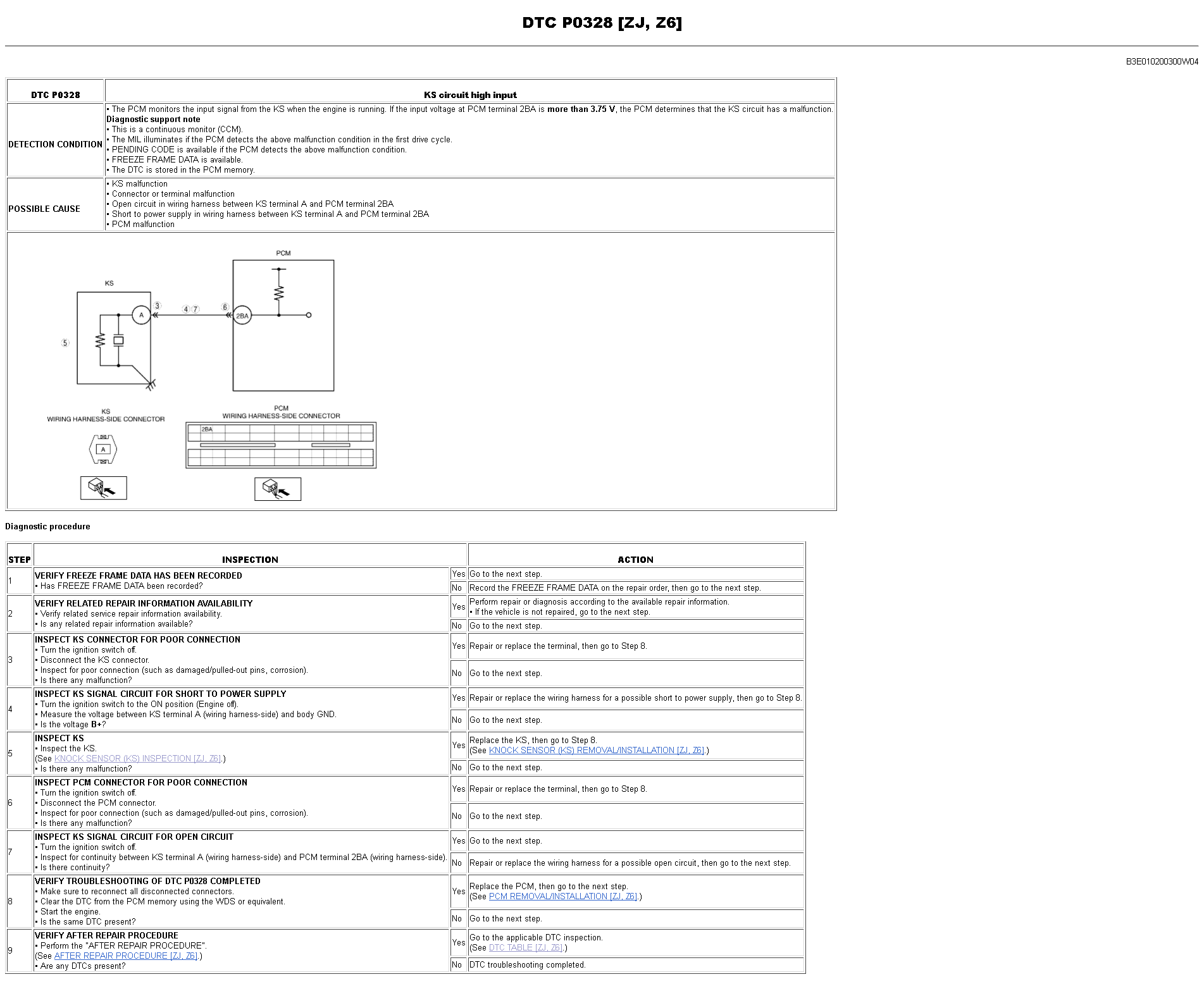

Postprzez radzix27 » 28 mar 2018, 18:21
Przyczyn mogą być różne:
