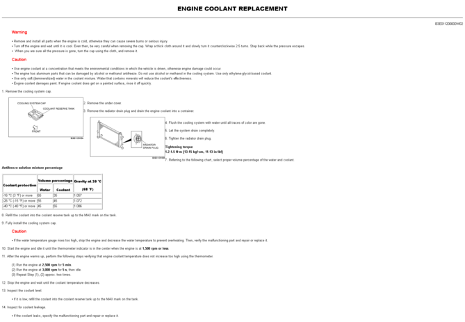

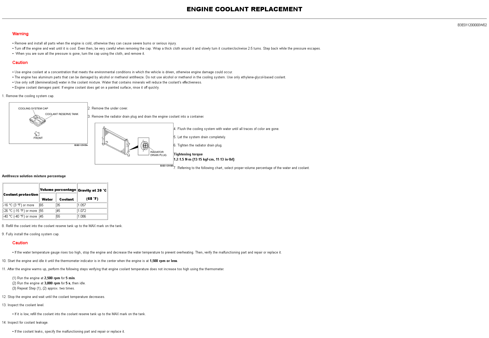

Postprzez radzix27 » 10 kwi 2018, 16:27
Instrukcja z service manuala w razie wątpliwości ;)
