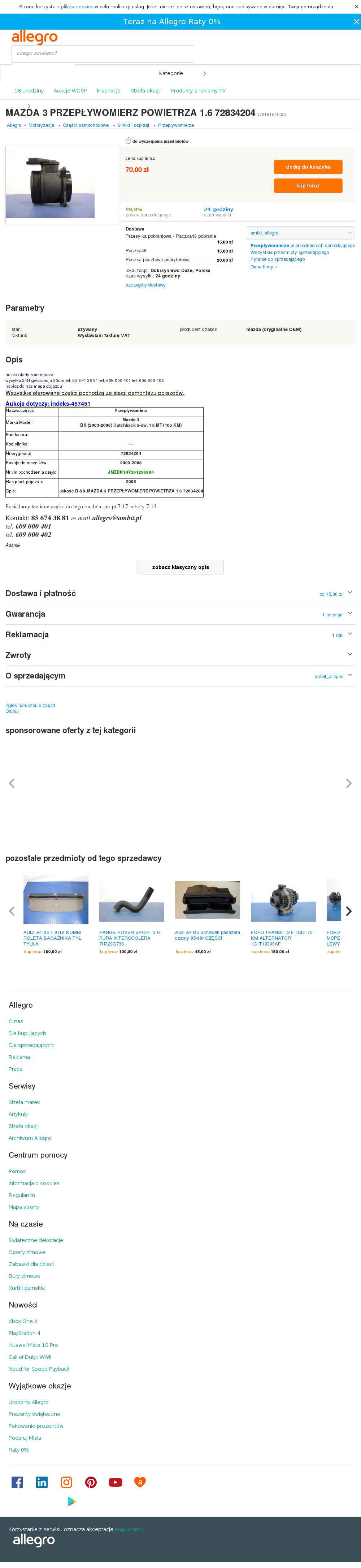

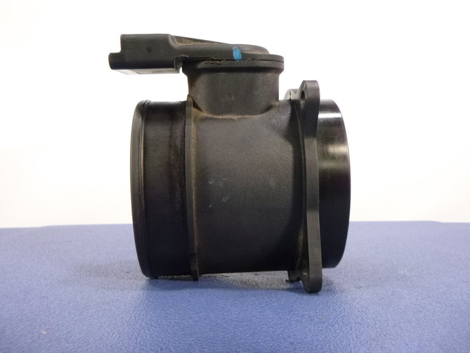

Postprzez dayo » 9 gru 2017, 15:32
w mojej Madzi przepływomierz jest połączony z korpusem wiec nie ma jak podłaczyc adapter... myśle nad takim rozwiązaniem
kupić inny przepływomierz tego typu jak na zdjęciach i podłączyć go do przepustnicy http://allegro.pl/mazda-3-przeplywomierz-powietrza-1-6-72834204-i7018104602.html i o to pytanie czy to dobry pomysł? czy jednak mogą pojawić sie problemy..
